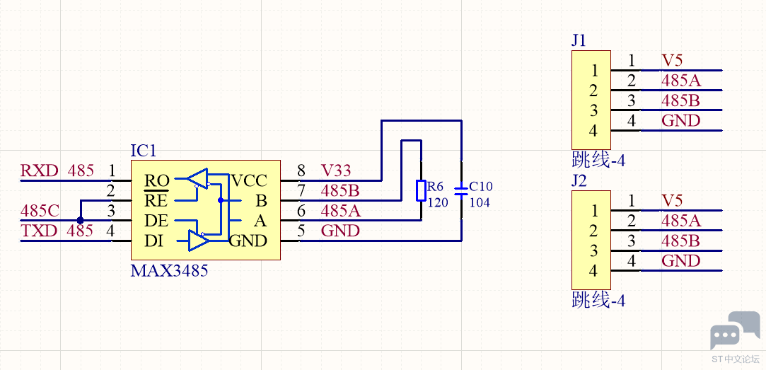

3、RS485通信硬件实现
  博主使用的485芯片为MAX3485,实现半双工通信。应用电路如下图:

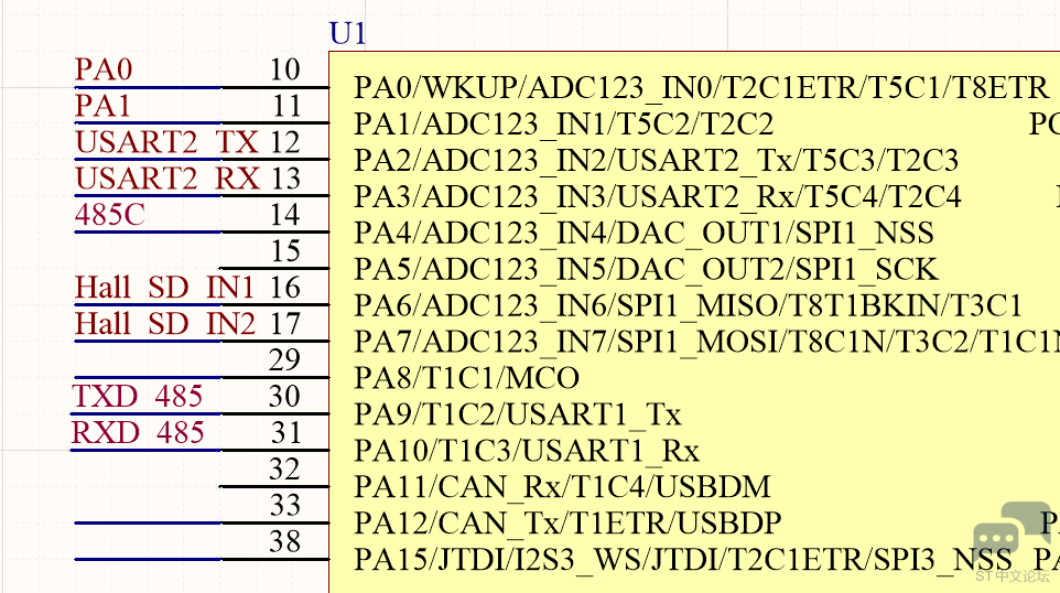

  R6为120欧的阻抗匹配电阻,如果长距离通信的话,一定要在最后一个节点接上这一个电阻;但是短距离通信的话焊上R6反而出错(博主在实验中发现,焊上匹配电阻后,主从节点通信异常,调试发现大量的00字节在自动收发),因此建议大家先不要焊上,但是在电路设计时保留。RXD485、TXD485分别接控制芯片的USART1_RX、USART1_TX(串口号可自行选择,这里使用串口1),此外;485C接芯片的PA4引脚(随意选择)用以切换485的通信状态。J1、J2为两个JST接口,方便485通信线路的连接,由于是从节点因而留出两个。以下为其余连接电路:
