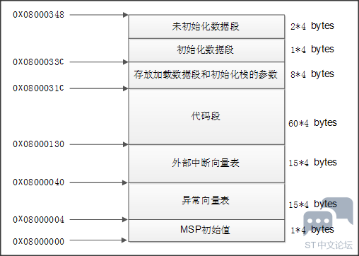

  在真正讲解启动过程之前,先要讲解程序下载到Flash上的结构和程序运行时(执行到main函数)时的SRAM数据结构。程序在用户Flash上的结构如下图所示。下图是通过阅读hex文件和在MDK下调试综合提炼出来的。
: t2 h- ?3 n8 s. B% J2 M
( B3 W+ t: i& M1 g: W( P& }1 J
MSP初始值        编译器生成,主堆栈的初始值
异常向量表        不多说
外部中断向量表      不多说
代码段          存放代码
初始化数据段       .data
未初始化数据段      .bss
加载数据段和初始化栈的参数

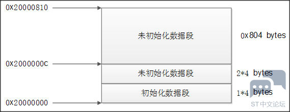

三、数据在SRAM上的结构

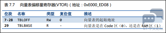

  刚上电复位后,硬件会自动根据向量表偏移地址找到向量表,向量表偏移地址的定义如下:
2 C6 ~+ y; N$ ~. t0 A
& l2 o) k. n2 E  N( N

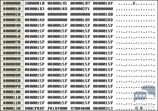

  看看我们的向量表内容(通过J-Flash打开hex文件)
2 q" k6 X& I% R3 M
( t- _& ?1 g: d2 z
  硬件这时自动从0x0800 0000位置处读取数据赋给栈指针SP,然后自动从0x0800 0004位置处读取数据赋给PC,完成复位,结果为:
SP = 0x0200 0810
PC = 0x0800 0145
