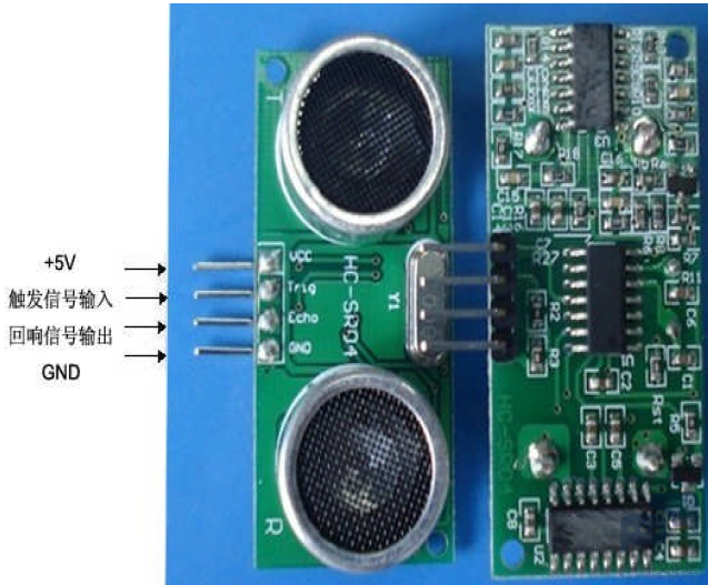

首先,先来看一下这个模块的基本功能和原理。
HC-SR04超声波测距模块可提供2cm-400cm的非接触式距离感测功能,测距精度可达高到3mm;模块包括超声波发射器、接收器与控制电路。像智能小车的测距以及转向,或是一些项目中,常常会用到。智能小车测距可以及时发现前方的障碍物,使智能小车可以及时转向,避开障碍物。
注意是5v输入,但是我用stm32 的3.3v输入也是没有问题的。

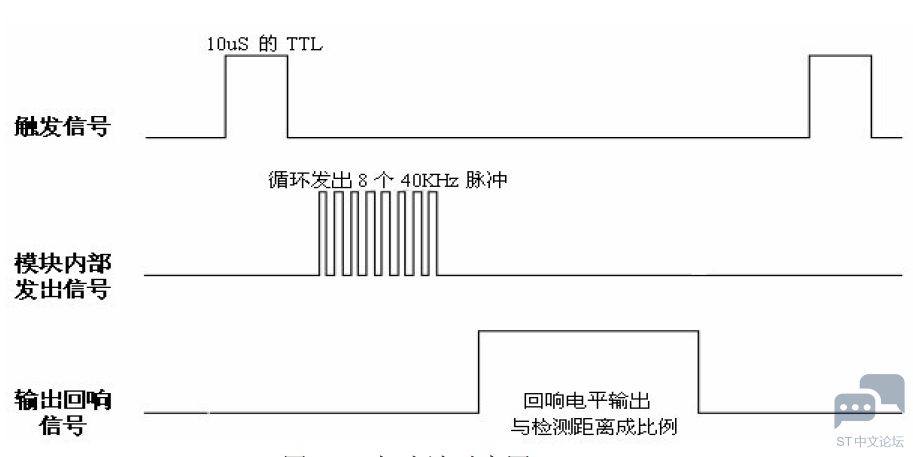

      要学习和应用传感器,学会看懂传感器的时序图是很关键的,所以我们来看一下HC-SR04的时序触发图。
- D; b; A# O; E! m7 [# v' |5 i
    我们来分析一下这个时序图,先由触发信号启动HC-RS04测距模块,也就是说,主机要先发送至少10us的高电平,触发HC-RS04,模块内部发出信号是传感器自动回应的,我们不用去管它。输出回响信号是我们需要关注的。信号输出的高电平就是超声波发出到重新返回接收所用的时间。用定时器,可以把这段时间记录下来,算出距离,别忘了结果要除于2,因为总时间是发送和接收的时间总和。

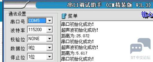

下面是亲测可用的驱动程序。
芯片型号为stm32f103zet6,超声波测距后通过串口打印到电脑上面。
驱动和测距;

但是关于USART的函数我就不往上写了,这个简单的串口打印大家应该都会写。下面简单贴一下我的主函数吧。

实验结果:
7 b" e" ]2 D. j  h  ^$ Y0 x
1083998-20170608202310075-325550842.png + B% s% n; L" D7 |# M7 T, ^& m
3 j& j4 W9 k! M& M1 W- s+ _
好了,其实这个模块很简单,但是要是把他用的很好的话还是比较困难的,比如用超声波做一个四轴定高的程序,还是有一定的挑战性的。
