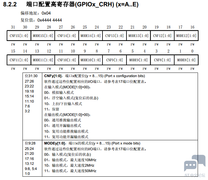

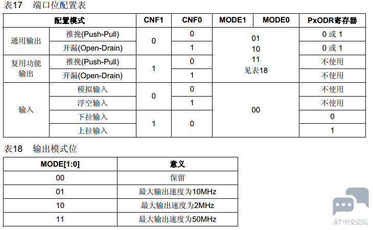

stm32GPIO模式设置相关寄存器设置的介绍
9 ~0 G1 E! y' K
- U  d+ J7 k2 P; X0 H* j% w/ j 1015113-20160913172903180-1111627856.png 9 F" k3 T8 C8 A1 K8 X
9 ^& T1 a4 u1 w0 J: @  D

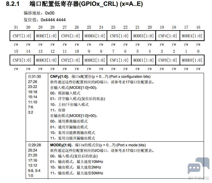

stm32中文参考手册中对GPIO模式设置对应寄存器的详细介绍:
2 ~1 J( c( N7 M9 R$ a; E
- K! F/ H# a% T6 ], j 1015113-20160913180331586-1126379600.png

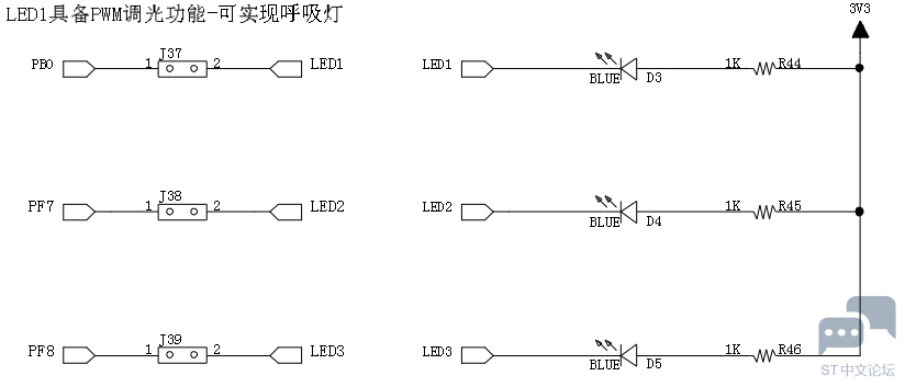

下图为开发板LED的接线图;
9 X& ?! X0 m* `+ ?8 J) c. K2 {* A9 V  {9 g- o3 T
, e# w5 w1 U. O
根据上面的电路图可知,将GPIOB_0,GPIOF_7和GPIOF_8设置为低电平时,LED将被点亮;
