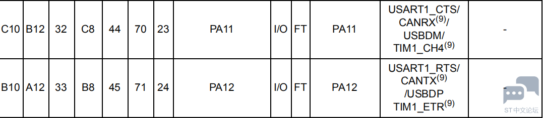

二、stm32 怎么使用can总线
1.can接口在哪?
, k! i7 y8 r; Z1 d/ E% h
9 O; k" |0 [6 g0 i  M5 g8 s
  stm32有can总线控制器,以及有库函数stm32f10x_can.c可以驱动该控制器
  但stm32只是有can总线控制器,要真正连接can总线,她还要外接can总线收发器,才能分出来can_H ,can_L,例如如下芯片:
  这个芯片的主要作用是发送时根据TXD的电平来决定can_H 和can_L的电平,以及接收时根据can_H 和 can_L的电平差来决定RXD的电平。

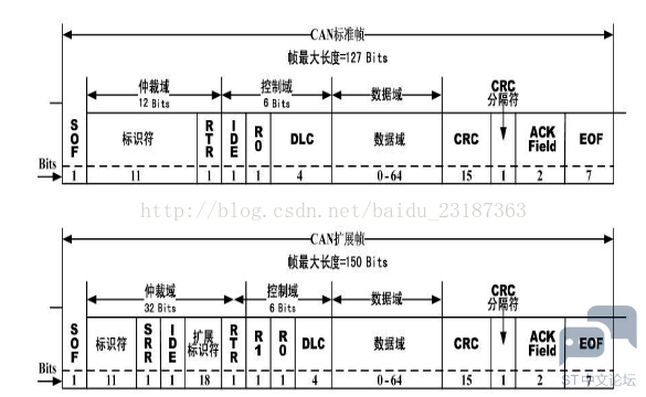

2.can概念入门比较好的文档
https://wenku.baidu.com/view/7701528a6529647d2728520f.html
这个文档比较详细的介绍了can帧的类型,以及各个帧每个字节,每个bit的含义,以及优先级仲裁机制。下面的例程是数据帧。

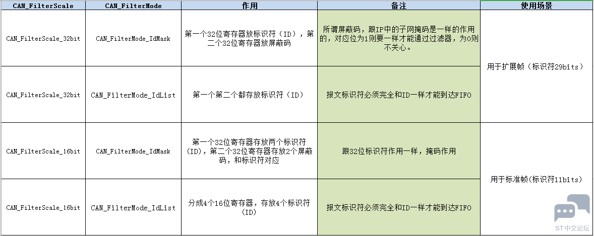

三、标识符过滤器的解释
过滤器只是用于接收,判断某个报文是否能通过过滤器,过滤器初始化如下:
  1. CAN_FilterInitStructure.CAN_FilterMode=CAN_FilterMode_IdMask;
  1. <font face="Tahoma" color="#000000">CAN_FilterInitStructure.CAN_FilterScale=CAN_FilterScale_16bit;          </font><div><font face="Tahoma" color="#000000">CAN_FilterInitStructure.CAN_FilterIdHigh=id1<<5;                                                                        CAN_FilterInitStructure.CAN_FilterIdLow=id2<<5;                                                                            CAN_FilterInitStructure.CAN_FilterMaskIdHigh=mask1<<5;                                                                  CAN_FilterInitStructure.CAN_FilterMaskIdLow=mask2<<5;  </font></div>
! m; r  y, ?7 H% P! X3 d
stm32有0~13个过滤器组,每个过滤器组有两个32位的寄存器,通过设置下面两个结构体成员的值可以有四种组合:CAN_FilterMode 和 CAN_FilterScale% C9 ]  K9 }  K# C- ^4 j: L: @

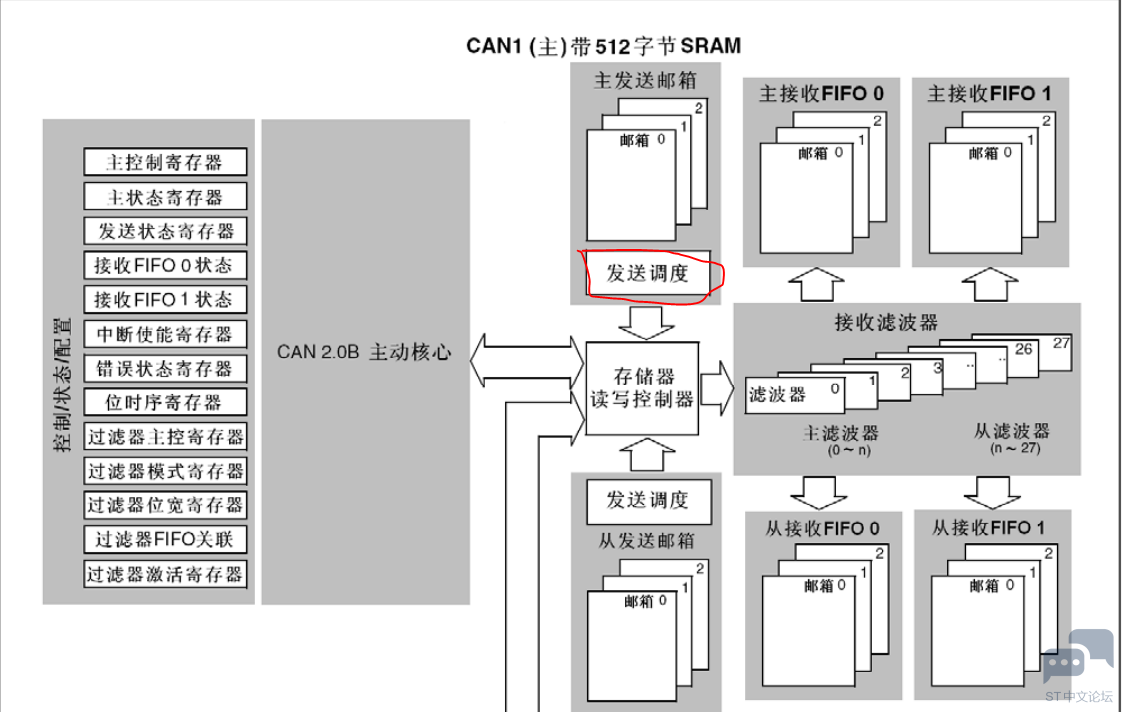

四、关于邮箱
如下图,发送3个邮箱,接收每个FIFO 3个邮箱,这是硬件自动管理的,软件不用管,只要判断发送成不成功,中断接收哪个FIFO就行了(要接收过滤器初始化时绑定的那个FIFO)。
每个邮箱都可以存储一个独立的报文,发送调度器(下图红圈)会根据标识符(ID)的优先级来决定先发送哪个报文(比如发送时3个邮箱都有报文,标识符不一样),PS:标识符数值越小,优先级越高,这是由CAN总线仲裁机制决定的(线与,0可以与掉1)。

五、can中容易理解错的概念
1.CAN总线中是没有地址这个概念的,每个报文都是群发。
所有节点都可以发送和接收,先发送的有优先权,此时其它节点处于监听模式,看是否有能通过自己过滤器的报文。
当同时有多个节点需要同时发送时,can总线将实行仲裁,标识符小的优先发送,被仲裁下去想要发送的节点立即转入监听状态,等待下次机会。
标识符是报文的一部分,如下图所示:
2.不管是标准帧或者扩展帧,最多只能携带8字节数据,用户可以根据这8个字节私立协议。
SOF:帧起始信号,显性电平,即can_H和can_L相差很小,小于0.5V,库函数做了赋值,不管。
标识符:11bit或者29bits,代表着本条报文的优先级
RTR:帧类型,是远程帧还是数据帧
IDE:标准帧还是扩展帧
R0:保留位,库函数做了,不管
DLC:数据域长度
数据域:具体携带的数据,最长8字节
CRC:对CRC前所有字节进行校验,得到的结果,库函数进行了这一步,不需要我们自己计算,不管。
CRC分隔符:1个隐性电平,库函数做了,不管
ACK Field:库函数做了,
EOF:帧结束标志,至少连续7位的隐性电平。不管。
6 a3 ?  |  d  i# V
& h( P: `: d) N, B
3.位填充的概念
在CAN消息帧中,帧起始,仲裁场。控制场,数据场和CRC段,均以位填充方法进行编码。当发送器在发送流中检测到5个极性相同的连续位时,自动插入一个部补位码。
我觉得这个只要了解就行了,实际编程中库函数已经帮我们做了。
