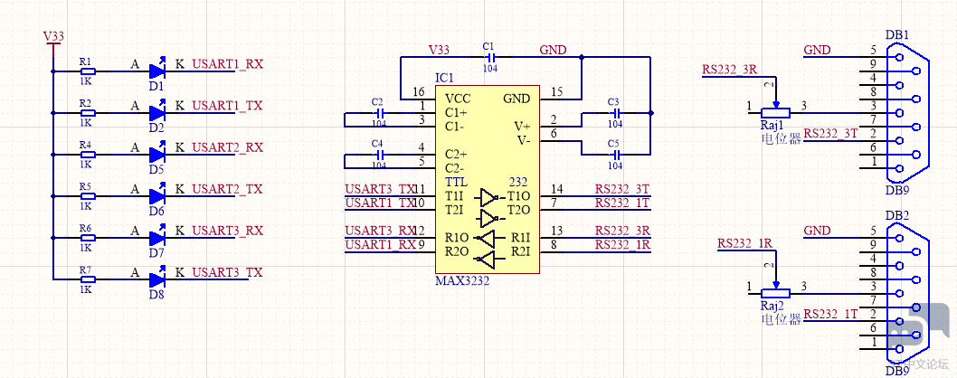

2、硬件实现
芯片选择MAX3232,一个芯片可以实现两个232接口。应用电路如图:
4 g4 q2 x* f/ s
3 b, t' s' ~' K+ D
DB9型232接口实现单片机和电脑的连接,前面的电位器用以调节232线路电压,事实上只要不太过分,电位器电阻值并没有确切值,但电路设计时建议保留。
