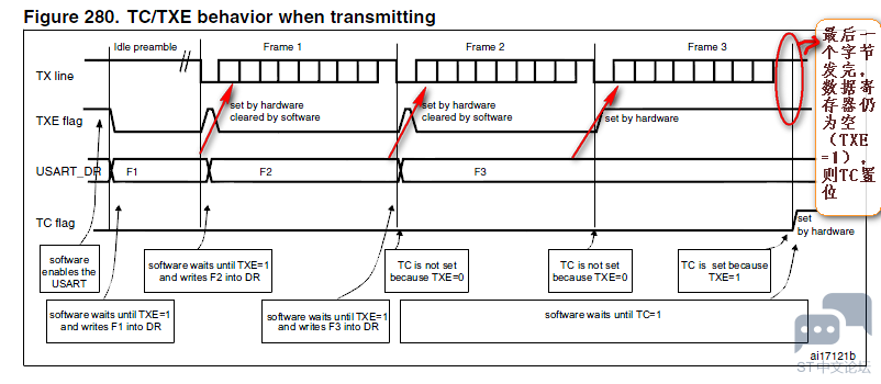

几个问题: 1、状态寄存器(USART_SR)中的TC(Transmission complete)何时置位?它和TXE(Transmit data register empty,发送数据寄存器空)有何区别?可以先看看下面的图:
! h j1 c) O, j
9 @0 i7 Y, l; c8 @- p$ K& i根据上面的图,TC置位的条件就是在上一个字节发完之后,数据寄存器仍为空(TXE=1)。USART_DR中的数据,只要移位寄存器把上一字节发完,马上就可以移入移位寄存器,而USART_DR可以装入新的数据。 2、波特率(Baud)的设置 从手册知道,stm32的串口可以设置分数波特率,可以从APB时钟得到精确的波特率。查看标准库(v3.5)的设置波特率的部分函数,这种设置的方法精度足够,以及发现一个在手册里面(rev 14)没有提到的位,先看代码: - Init BRR

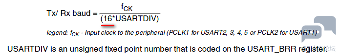

a、新的设置位:CR1_OVER8_Set,位于CR1的第15位,但是手册里面没有提到(rev14);根据手册里面提到的波特率计算公式,估计默认这个位是0,代表每个bit采样16次,而置位的时候,每bit采样8次。手册里的计算公式: 这个计算公式即按照每bit采样16周期来计算的,所以上面的代码在采样8周期的时候,除以2了。 b、integerdivider = ((25 * apbclock) / (4 * (USART_InitStruct->USART_BaudRate))); 的计算与上面公式不一致,这是因为这行代码下面还有这么一句: tmpreg = (integerdivider / 100) << 4;
4 {9 R" B9 v0 J; n" f$ c9 M" M6 I所以再除以100,合起来就相当于除以16了,为什么这样子做?因为integerdivider是一个uint32,为了提高精度,所以那里乘以100了。 c、这个精度够不够?乘以100,相当于保留到小数点后两位,而我们知道BRR的分数部分有4位,精度为1/16 = 0.0625,所以可以看到这个精度是够的。那么上面可以不可以改成乘以250再除以1000呢?不行,因为加入apbclock用最高的频率(72M),那么250*apbclock/4将溢出(uint32). d、如果波特率特别高,而apbclock又较低,导致按照上面公式计算,结果USARTDIV小于1,则这样是不行的,你不能指望USART还能自己提时钟速度。这个时候,CR1_OVER8应该会有些作用,可以将在目前APB时钟下的最大的波特率提升一倍。
