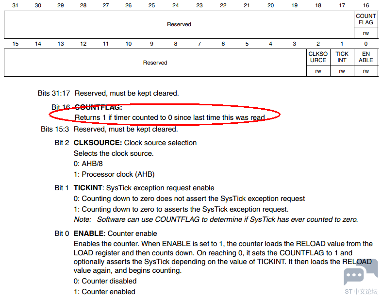

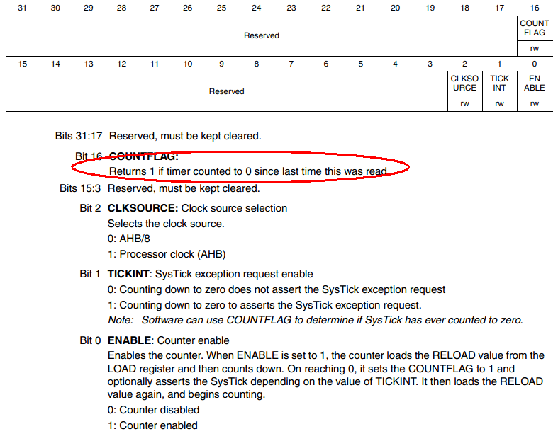

二、SysTick control and status register(STK_CTRL)
  SysTick的控制是极其简单的,它的控制和状态都汇聚在同一个寄存器STK_CTRL上。
5 Q& w% Q4 f2 P4 l; |" m* N. ]( T
  t! \3 ^$ a2 b, F2 g( f
  STK_CTRL的每一位的含义英文解释都是很清晰的,不必多说。需要额外讨论的是COUNTFLAG标志位,这个标志位代表的含义是:当计数为0时,也即STK_VAL计数至0时,此标志位置1。
  经过笔者一番摸索,对此位有更多的看法。
COUNTFLAG:
1、此位与SysTick的中断无关,不是中断标志位,可以算作事件标志位(计数至0事件)。
2、此位可以用作软件查询
3、读写此寄存器都会硬件自动更新COUNTFLAG的值,当然此位的值软件也是可以改写的。也就是说,倘若我们轮训查看COUNTFLAG是否置1(也就是计数是否结束)。当SysTick硬件上计数为0,COUNTFLAG因此硬件自动置1。在我们软件读取STK_CTRL的时候,其实SysTick的STK_VAL的值已经不是0(因为自动重装,并且可能计时几个CLK了)。这个时候我们读取到了COUNTFLAG的标志位的1,同时也将COUNTFLAG自动清零。
