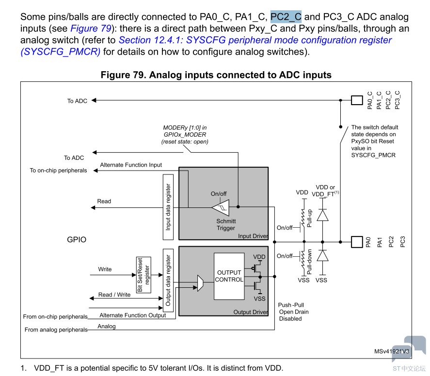

butterflyspring 回答时间:2022-1-21 11:44:37
的确,从手册上的结构图看,是连接到ADC的,可以优化ADC性能的设计。所以只做模拟输入。

wujique 回答时间:2022-1-21 17:52:12
图上不是有模拟开关将PC2连接到PC2_C吗?
在参考手册12.3.1
Some packages feature Pxx_C pads but not Pxx. All Pxx alternate functions are available on Pxx_C pads by closing the switch
