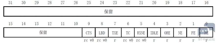

从上面的初始化格式可以看出初始化需要设置的参数为:波特率,字长,停止位,奇偶校验位,硬件数据流控制,模式(收,发)。我们可以根据需要设置这些参数。 4、数据发送与接收。 STM32 的发送与接收是通过数据寄存器 USART_DR 来实现的,这是一个双寄存器,包含了 TDR 和 RDR。当向该寄存器写数据的时候,串口就会自动发送,当收到数据的时候,也是存在该寄存器内。 STM32 库函数操作 USART_DR 寄存器发送数据的函数是: void USART_SendData(USART_TypeDef* USARTx, uint16_t Data);( [! i. ?+ H6 Z- \/ y 通过该函数向串口寄存器 USART_DR 写入一个数据。 STM32 库函数操作 USART_DR 寄存器读取串口接收到的数据的函数是: P' N' S5 s# T! ?7 C/ Q# n* p Q& B uint16_t USART_ReceiveData(USART_TypeDef* USARTx);1 p% Q" U1 k& o X7 D 通过该函数可以读取串口接受到的数据。 5、串口状态。 串口的状态可以通过状态寄存器 USART_SR 读取。 USART_SR 的各位描述如图 1 所示: ![]()
图1 USART_SR寄存器各位描述 关注一下两个位,第 5、6 位 RXNE 和 TC。 RXNE(读数据寄存器非空),当该位被置 1 的时候,就是提示已经有数据被接收到了,并且可以读出来了。这时候我们要做的就是尽快去读取 USART_DR,通过读 USART_DR 可以将该位清零,也可以向该位写 0,直接清除。 TC (发送完成),当该位被置位的时候,表示 USART_DR 内的数据已经被发送完成了。如果设置了这个位的中断,则会产生中断。该位也有两种清零方式:1)读 USART_SR,写USART_DR。2)直接向该位写 0。 在我们固件库函数里面,读取串口状态的函数是:( \, a2 W/ j% F; T FlagStatus USART_GetFlagStatus(USART_TypeDef* USARTx, uint16_t USART_FLAG); 这个函数的第二个入口参数非常关键,它是标示要查看串口的哪种状态,比如上面讲解的RXNE(读数据寄存器非空)以及 TC(发送完成)。例如要判断读寄存器是否非空(RXNE),操作库函数的方法是: USART_GetFlagStatus(USART1, USART_FLAG_RXNE); 要判断发送是否成(T完C),操作库函数的方法是: USART_GetFlagStatus(USART1, USART_FLAG_TC); 以上这些标识号在 MDK 里面是通过宏定义定义的:

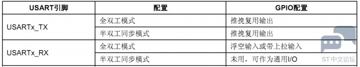

从该代码可以看出,其初始化串口的过程,和我们前面介绍的一致。我们用标号①~⑥标示了顺序: ① 串口时钟使能,GPIO 时钟使能0 u. l8 F! Q/ y. R( ^ ② 串口复位 ③ GPIO 端口模式设置& v2 \9 S1 d- w5 h ④ 串口参数初始化7 R+ f$ ^% b/ T$ @ ⑤ 初始化 NVIC 并且开启中断5 w3 O9 F& x- G1 F( I ⑥ 使能串口 五、 1、配置全双工的串口 1 TX(PA9)管脚需要配置为推挽复用输出; RX(PA10)管脚配置为浮空输入或者带上拉输入。 模式配置参考下面表1:
![]() 表1 串口 GPIO 模式配置表 2、需要注意一点,如果使用到了串口的中断接收,必须在 usart.h 里面设置EN_USART1_RX 为 1(默认设置就是 1 的) 。该函数才会配置中断使能,以及开启串口 1 的NVIC 中断。这里把串口 1 中断放在组 2,优先级设置为组 2 里面的最低。 接下来还要编写中断服务函数。串口 1 的中断服务函数 USART1_IRQHandler 。 3、重点看下mian()函数中的以下两句: USART_SendData(USART1, USART_RX_BUF[t]); //向串口 1 发送数据 while(USART_GetFlagStatus(USART1,USART_FLAG_TC)!=SET); 第一句,其实就是发送一个字节到串口。第二句呢,就是我们在我们发送一个数据到串口之后,要检测这个数据是否已经被发送完成了。 USART_FLAG_TC 是宏定义的数据发送完成标识符。 |
