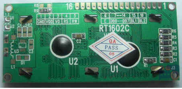

这几天一直被lcd1602困扰,就是不显示,开始一直纠结于stm32的3.3V能不能驱动,最后发现3.3v也是可以驱动的,下面是我的知识整理和方法,和大家分享一下。 . m8 |# m7 A0 u x" _& w首先,了解一下lcd1602: 字符型液晶显示模块是一种专门用于显示字母、数字、符号等点阵式 LCD,目前常用 16*1, 16*2,20*2 和 40*2 行等的模块。硬件如图:

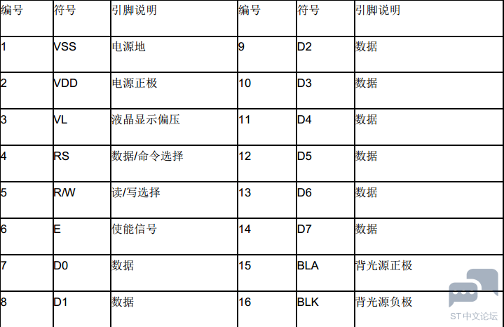

5 T9 x |3 X$ ^ ![]() 1602LCD 主要技术参数: 显示容量:16×2 个字符 芯片工作电压:4.5—5.5V 工作电流:2.0mA(5.0V)+ D$ ^! ?% S. R: N0 ~# q- u 模块最佳工作电压:5.0V 字符尺寸:2.95×4.35(W×H)mm 好多网友都说3.3V无法驱动,其实3.3V可以驱动的,只是显示的不清楚而已,大家调节3脚的液晶显示偏压就能正常显示了,具体第三脚是什么下面再说。 引脚定义:

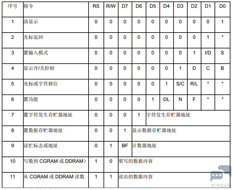

![]() 第 1 脚:VSS 为地电源。 第 2 脚:VDD 接 5V 正电源。- y( }' r- J! D$ ^# b! e 第 3 脚:VL 为液晶显示器对比度调整端,接正电源时对比度最弱,接地时对比度最高,对! m2 ]; \) v, N& r0 K+ B/ e" b 比度过高时会产生“鬼影”,使用时可以通过一个 10K 的电位器调整对比度。 第 4 脚:RS 为寄存器选择,高电平时选择数据寄存器、低电平时选择指令寄存器。 第 5 脚:R/W 为读写信号线,高电平时进行读操作,低电平时进行写操作。当 RS 和 R/W$ L3 t/ U8 X5 i+ G1 ]! x 共同为低电平时可以写入指令或者显示地址,当 RS 为低电平 R/W 为高电平时可以读忙信 号,当 RS 为高电平 R/W 为低电平时可以写入数据。 第 6 脚:E 端为使能端,当 E 端由高电平跳变成低电平时,液晶模块执行命令。6 ^# z8 V' J; l8 Y+ p+ P, A 第 7~14 脚:D0~D7 为 8 位双向数据线。7 W/ F3 _ U6 I9 ^6 x 第 15 脚:背光源正极。/ |6 {" s" V* F/ K+ _% v; h 第 16 脚:背光源负极。 下面说说指令集:

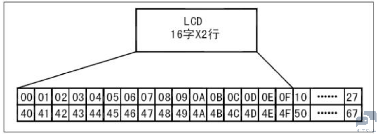

![]() 1602 液晶模块的读写操作、屏幕和光标的操作都是通过指令编程来实现的。(说明:1 为* s K9 x* {5 ~1 ]6 U Z$ l 高电平、0 为低电平)6 Z1 K8 r+ A. G% C( X 指令 1:清显示,指令码 01H,光标复位到地址 00H 位置。 指令 2:光标复位,光标返回到地址 00H。! {3 f7 u6 j+ k% m& L) `9 l" j 指令 3:光标和显示模式设置 I/D:光标移动方向,高电平右移,低电平左移 S:屏幕上所有 文字是否左移或者右移。高电平表示有效,低电平则无效。 指令 4:显示开关控制。 D:控制整体显示的开与关,高电平表示开显示,低电平表示关显 示 C:控制光标的开与关,高电平表示有光标,低电平表示无光标 B:控制光标是否闪烁, 高电平闪烁,低电平不闪烁。 指令 5:光标或显示移位 S/C:高电平时移动显示的文字,低电平时移动光标。 指令 6:功能设置命令 DL:高电平时为 4 位总线,低电平时为 8 位总线 N:低电平时为单 行显示,高电平时双行显示 F: 低电平时显示 5x7 的点阵字符,高电平时显示 5x10 的点阵 字符。 指令 7:字符发生器 RAM 地址设置。( l/ {$ w9 i# y/ G 指令 8:DDRAM 地址设置。 指令 9:读忙信号和光标地址 BF:为忙标志位,高电平表示忙,此时模块不能接收命令或 者数据,如果为低电平表示不忙。( {; w/ ^. T* l: U$ s% r 指令 10:写数据。 指令 11:读数据。 ! r/ S9 ~+ x% w7 f1 G* o5 z8 A8 p$ ~ 如何显示: 液晶显示模块是一个慢显示器件,所以在执行每条指令之前一定要确认模块的忙标志为低电( J! V1 z j: c7 W2 ` 平,表示不忙,否则此指令失效。要显示字符时要先输入显示字符地址,也就是告诉模块在 哪里显示字符,下图是 1602 的内部显示地址。 3 y: [* L4 |0 e( v

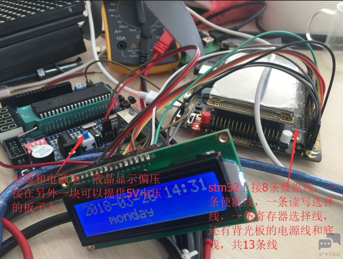

![]() 例如第二行第一个字符的地址是 40H,那么是否直接写入 40H 就可以将光标定位在第二行! ^$ m& |, J& l' a) W' ?) Y1 o3 `2 z 第一个字符的位置呢?这样不行,因为写入显示地址时要求最高位 D7 恒定为高电平 1 所以 实际写入的数据应该是 01000000B(40H)+10000000B(80H)=11000000B(C0H)。 1602LCD 的一般初始化(复位)过程% E" v9 X1 H" {+ v- |* E2 f 8 R- ]6 ~/ m" G+ i3 U! {9 R- j1 P延时 15mS 写指令 38H(不检测忙信号)6 q( X9 a- m# q2 z) B+ C3 e 延时 5mS 写指令 38H(不检测忙信号) 延时 5mS* \8 W5 C8 m/ x% \3 d; g 写指令 38H(不检测忙信号) 以后每次写指令、读/写数据操作均需要检测忙信号 写指令 38H:显示模式设置 写指令 08H:显示关闭 写指令 01H:显示清屏6 u- S* A0 _) {( k1 S& d# ` 写指令 06H:显示光标移动设置/ z. {' z$ i1 q5 v6 J 写指令 0CH:显示开及光标设置: Y* q2 a1 `3 L% E& V 总结: 1.因为51单片机是直接输出5V所以可以直接驱动1602,stm32系列是输出3.3v电压,所以不能正常驱动1602,我的解决 办法是将二脚vcc接5V,其他脚还是用3.3v驱动,结果就能正常显示了。 2.还有一个问题,就是液晶显示偏压的问题,上面说了接地对比度最高,接vcc对比度最低,或者接可变电阻器进行调节,开始的时候就是这个显示偏压接了vcc倒是我一直看到不清楚,文档看到不仔细啊! 下面是我的显示效果:
