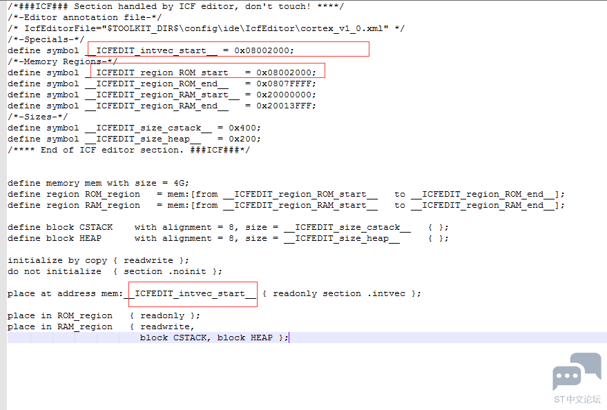

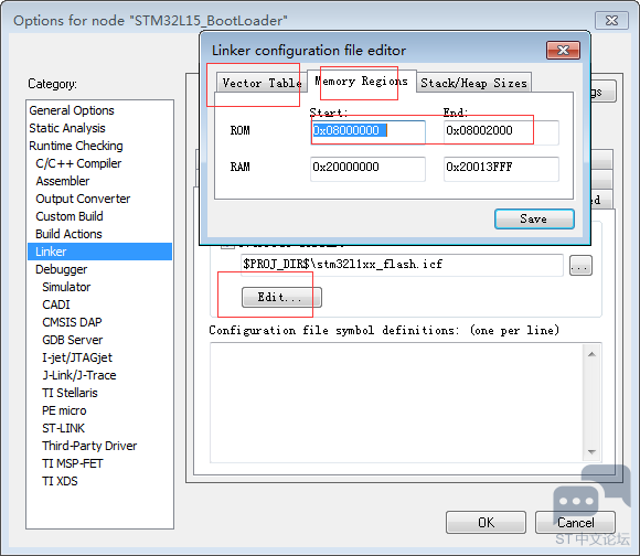

  建立基本stm32工程需要的工程文件等,工程的建立这里不去说明,有了工程后,需要将该工程代码的链接地址配置为0x08000000 ~ 0x08002000,对于IAR可以在icf文件中进行修改参数达到效果,也可在工程配置中修改达到效果,中断向量表的地址为程序运行起始地址就行。
  1.1.1 在icf中修改链接地址,__ICFEDIT_intvec_start__是中断向量表位置,按照上面说的bootloader地址范围,这里要填起始地址0x08000000,__ICFEDIT_region_ROM_start和__ICFEDIT_region_ROM_end__是配置这部分bootloader代码在IROM中的位置,根据上面说的划分区域,这里start应是0x08000000、end应是0x08002000,后面的RAM_Start与RAM_end是内存的起始地址与结束地址,IROM和RAM的范围应该能根据实际芯片手册去划分修改。修改后到时编译好程序,链接脚本就会将程序链接到对应IROM中。
  直接通过icf文件修改,其实就是一个链接脚本
% Z) o7 Y( s' O5 t9 ]6 @
+ D& r% u$ L8 V* w
  直接通过工程修改,Vector Table是设置向量表的位置
) v0 y3 t" t/ J! B/ ~
% T4 u/ ]8 Q% w; I
