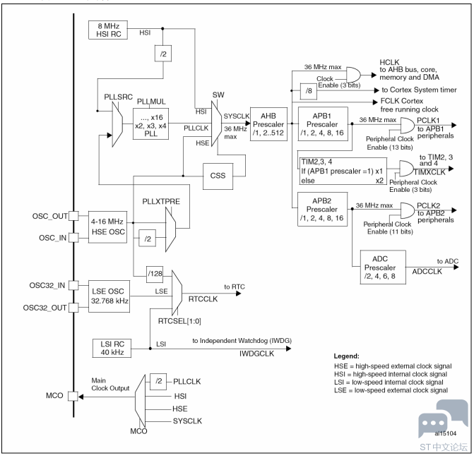

$ ^. N$ F' q3 M" j7 {6 t( W# m1、时钟树
  x  [9 o' g7 x% g. f& G
# q1 R) i; x/ I# W$ m! g/ H" R; u
主要时钟; h; x4 ^, N. v$ }
  • HSE:高速外部时钟,可由有源晶振或无源晶振提供,4-16MHz
    PLL以HSE为来源时可设置不分频或2分频
  • PLL:锁相环时钟源,可配置来自HSE或HSI/2
  • PLLCLK:锁相环时钟,可设置倍频[2,3,4,5,6,7,8,9,10,11,12,13,14,15,16]
  • SYSCLK:系统时钟
  • HCLK:AHB总线时钟,系统时钟经AHB预分频得到,分频因子[1,2,4,8,16,64,128,256,512]
  • PCLK1:APB1总线时钟,由HCLK通过低速APB1预分频得到,分频因子[1,2,4,8,16]
  • PCLK2:APB2总线时钟,由HCLK通过高速APB2预分频得到,分频因子[1,2,4,8,16]
    ) _& `# w* W/ v# r( q
其他时钟
  • USB时钟:由PLLCLK通过USB预分频器得到,分频因子[1,1.5]
  • Cortex系统时钟:由HCLK8分频得到,用来驱动内核的系统定时器SysTick
  • ADC时钟:由PCLK2经ADC预分频得到,分频因子[2,4,6,8]
  • RTC时钟:由HSE/128或LSE或LSI得到
  • MCO时钟:输出时钟,可由PLLCLK/2,HSI,HSE,SYSCLK配置1 `* O  h4 |2 S2 d* F; M

7 U% x0 \- l6 q$ [* w6 P9 U) xMCO输出
MCO GPIO初始化
  1. /*: W* P" @& v0 f5 ~( e8 {
  2. * 初始化MCO引脚PA8
    0 e' t: [* ~% l5 [& K
  3. * 在F1系列中MCO引脚只有一个,即PA8,在F4系列中,MCO引脚会有两个+ d: k- X/ L: M4 u: W  z
  4. */3 _+ s0 V1 {) s9 }
  5. void MCO_GPIO_Config(void)
      D; p$ G  m, k* u2 B0 \
  6. {) h  i: M3 P* a8 N4 g
  7.     GPIO_InitTypeDef GPIO_InitStructure;
    7 l# U/ E5 J7 q$ d6 U. t4 F
  8.     // 开启GPIOA的时钟1 i  S8 a& Z0 l) Q) e" j/ k
  9.     RCC_APB2PeriphClockCmd(RCC_APB2Periph_GPIOA, ENABLE);
    & v6 ^# L7 D: z2 }4 W1 @5 o
  10.     // 选择GPIO8引脚
    # [, G, P% r- @: p' j* Z
  11.     GPIO_InitStructure.GPIO_Pin = GPIO_Pin_8;# |$ }8 s6 Y+ y4 h: D
  12.     //设置为复用功能推挽输出
    ! E* h7 h* N; l7 o: k
  13.     GPIO_InitStructure.GPIO_Mode = GPIO_Mode_AF_PP;
    1 c: r9 d- C  U, v
  14.     //设置IO的翻转速率为50M  m2 s. J, i$ I% s
  15.     GPIO_InitStructure.GPIO_Speed = GPIO_Speed_50MHz;( \+ I3 j+ s* B; ?% u9 M- m# g
  16.     // 初始化GPIOA8
      v! u) @' {- o; A1 M0 a
  17.     GPIO_Init(GPIOA, &GPIO_InitStructure);
    $ ^+ v- s8 \. z& }: a# o, h# z
  18. }
    ' y/ u( p, s/ Q* N1 v  J+ a" B* g" j$ I1 M3 r
4 j/ T( Q* b! _. Z# a
输出
  1. // MCO 引脚初始化
    0 T3 I9 p+ v0 w* G
  2. MCO_GPIO_Config();
    2 W% p) g- Q' o( k0 [
  3. // 设置MCO引脚输出时钟,用示波器即可在PA8测量到输出的时钟信号,
    % u. \* p, `/ X% N3 Z- z" e5 V, k
  4. // 我们可以把PLLCLK/2作为MCO引脚的时钟来检测系统时钟是否配置准确4 a: X) ]" A7 }# {
  5. // MCO引脚输出可以是HSE,HSI,PLLCLK/2,SYSCLK
    + A2 j/ K8 U% n% T( S
  6. //RCC_MCOConfig(RCC_MCO_HSE);
    & M0 o8 ^5 P) j
  7. //RCC_MCOConfig(RCC_MCO_HSI);1 L! h% l9 ?$ I  u5 a0 g- M0 @
  8. //RCC_MCOConfig(RCC_MCO_PLLCLK_Div2);6 Q# Y5 C4 l9 R7 O; k/ W
  9. RCC_MCOConfig(RCC_MCO_SYSCLK);
( t! `& a2 I" @" m1 M; B/ Q' m9 A+ V
