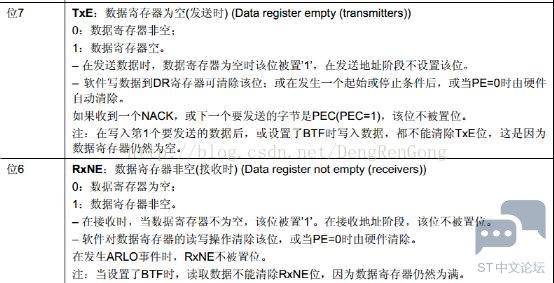

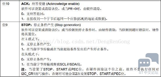

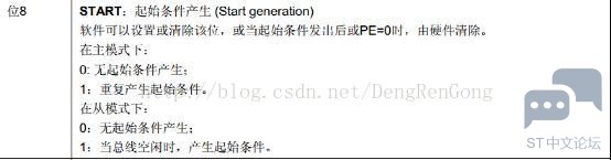

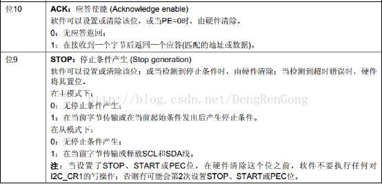

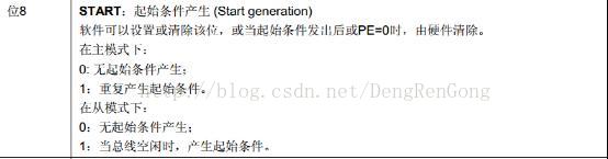

IIC借口一共有九个寄存器,比较重要的几个寄存器分别如下
+ |6 L! v) `) N! W9 t# i; W; q
1.       CR1
2 L' T% @- W& q( @2 Q: u+ x
/ p, g0 @9 i+ \# d/ ]' B' \( U
* a0 g4 Y, T; b' |; L3 k/ r
由这几个位我们可以正常产生标准IIC的START条件STOP条件,ACK与NOACK

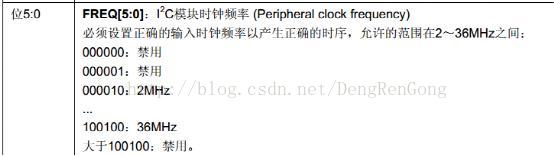

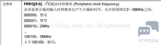

CR2
7 n3 U2 B/ b# N. b0 K5 R
4 i0 Y7 f. }) B
控制IIC的通行频率

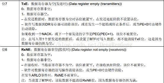

这两位检测IIC总线是否收到数据
