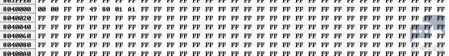

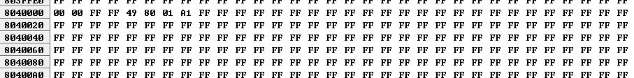

最后上张stm32flash保存数据的图,0x8040000是扇区6的首地址,用于保存这一页的状态00 00为有效页标志,0x8040004和05保存的是数据,06和07的01 A1保存的是变量虚拟地址,实际上是0XA101,因为STM32是小端模式,低位字节位排放在低地址端,高位字节排放在高位地址端。
9 T9 ~1 J3 b- p. ]% E" F# e+ L
