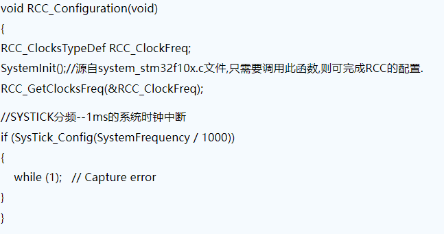

(一)系统时钟(SysTick)
设置非常简单,以下是产生1ms中断的设置,和产生10ms延时的函数:
  1. <div align="left">void RCC_Configuration(void)
      F# Z9 ~: |) g" W- t
  2. {2 V0 p8 ^- R% L1 K0 z& n
  3. RCC_ClocksTypeDef RCC_ClockFreq;! {0 _2 i* H% Q" a7 n
  4. SystemInit();//源自system_stm32f10x.c文件,只需要调用此函数,则可完成RCC的配置.
    8 B. a% o; u+ c7 R7 w5 s
  5. RCC_GetClocksFreq(&RCC_ClockFreq);</div><div align="left">//SYSTICK分频--1ms的系统时钟中断* P( w" _2 ~- x+ S6 v* m/ l' ^
  6. if (SysTick_Config(SystemFrequency / 1000))
    & A5 E/ I8 f* {
  7. {
    4 h& x# V8 h8 U" ^5 f+ B
  8.     while (1);   // Capture error
    5 R% |) _9 Z4 |) U
  9. }" r+ b) C9 C6 c! X
  10. }</div><div align="left">void SysTick_Handler(void)//在中断处理函数中的程序2 O# B( o& q1 `
  11. {
    9 E& e  z% ^8 l6 e" _
  12. while(tim)6 X. \2 t' Y9 z5 a7 u
  13. {
    ( p; R) K5 m6 t. b; ]
  14. tim--;4 }9 c1 Q, V) i3 @( @0 Y( [
  15. }
    : N; c3 U* [9 `8 Q5 s( n7 E  M
  16. }</div><div align="left">//调用程序:! V3 o) N: K6 T/ M
  17. Delay_Ms(10);</div>
; H. _- T0 f; w0 S/ I
当然,前提是要设置好,变量tim要设置成volatile类型的。
