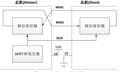

SPI是一种高速的,全双工同步的通信总线,在芯片管脚上占用了四根线,节约了芯片的管脚,同时为PCB的布局节省了空间,提供了方便,因此越来越多的芯片集成了这种通信协议,STM32也就有了SPI接口。 ![]()
有上图可知有四个通信口,两个位移寄存器是同步的,那MISO和MOSI就不难理解了。 SCLK时钟信号,由主设备产生。CS从设备片选信号,由主设备控制。 1、配置相关引脚的复用功能,使能SPI2时钟。 假设我们要使用SPI2,第一步SPI2时钟使能,第二步相关引脚的输出模式(MISO,MOSI,SCLK,(CS没有接外设的话,我们使用软件管理方式))。
2、初始化SPI2,设置SPI2工作模式
3、使能SPI2 初始化完成之后我们就要使能SPI2通信了。 SPI_Cmd(SPI2,ENABLE);//使能SPI外设 4.SPI传输数据 传输数据时,就需要有发送数据和接收数据的函数 发送数据函数为:void SPI_I2S_SendData(SPI_TypeDef* SPIx, uint16_t Data);: t& q$ ?8 S8 b7 a, W! _ 接收数据函数为:uint16_t SPI_I2S_ReceiveData(SPI_TypeDef* SPIx) ;& F. |; j3 b% E 5、查看SPI传输状态 判断数据是否传输完成 SPI_I2S_GetFlagStatus(SPI2, SPI_I2S_FLAG_RXNE); |
