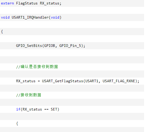

     按照上面的方法编程后,我们便可以在超级终端上查看串口通信的具体状态了。我的这个例程,在硬件复位以后,可以马上在超级终端上看见“Welcome to my STM32! Please press any key!”字样,然后如果在超级终端中通过PC机键盘按下相应的键,则这个键会发送到STM32中,并且马上返回到PC机的超级终端上,因此可以马上从超级终端的页面中看到按下的相应的键。
5、程序源代码

然后在stm32f10x_it.c文件中找到相应的中断处理函数,并填入一下内容。注意在stm32f10x_it.c中,要声明一下外部变量RX_status
# t0 L* \5 M! ^4 L5 J- q& i& ?- U
. U& ]4 J5 m' V
  1. extern FlagStatus RX_status;
    3 ?  w) _6 |& {2 l
  2. - X  |( n! a- s5 o0 e1 c8 B8 p
  3. void USART1_IRQHandler(void)* a3 @! A/ o9 n5 T. i( o, v- @
  4. 6 h: {0 k% I: s4 L! g6 j
  5. {
    # c; ~2 P; J/ J2 E% g  U2 C0 j
  6. ( w* D9 e* q' B6 n/ u
  7.        GPIO_SetBits(GPIOB, GPIO_Pin_5);7 k6 Y% I. ]  R# {  g3 i
  8. " I7 F8 S8 M- q. R8 ^
  9. . g: Z0 i& D1 N1 y, Z0 @$ Y
  10.        //确认是否接收到数据6 l. R6 l& T# C6 U8 g% T& r: h* p/ A
  11. 7 T7 n. O, \  r8 o# f+ G
  12.        RX_status = USART_GetFlagStatus(USART1, USART_FLAG_RXNE);
      J$ i" x1 R' p* R' n% O" d2 c2 d
  13. ; L9 M1 `5 r5 ?3 G/ Y
  14.        //接收到数据
    ' t& n2 W: P  X1 Z) F/ L
  15. 0 Y0 ^. v3 D; h5 ]( _: N6 o' l
  16.        if(RX_status == SET)6 J# u" z7 b8 t, ~, v# l% A
  17. . {" P+ R% V8 K" F5 c) c) A
  18.        {& {1 U& Q) c. w0 L
  19. , r# z6 ~- c. t/ }4 }5 F
  20.               //将数据回送至超级终端2 N; D( z) s8 G; _$ @% i
  21. & u' j9 _3 i& X6 N2 i
  22.               USART_SendData(USART1, USART_ReceiveData(USART1));2 H4 N9 S/ {: I4 W6 ?
  23. ! a! N% {/ f: W, Q0 `+ n$ I- F
  24.               //等待数据发送完毕
    6 E  D' Y' E9 }
  25. & h! B/ h1 f  v  Z( N
  26.               while(USART_GetFlagStatus(USART1, USART_FLAG_TC) == RESET);3 F& k- c: M; f
  27. 2 e0 c5 y+ Z& j. a5 Q( Y
  28.               GPIO_ResetBits(GPIOB, GPIO_Pin_5);" p2 C+ s0 G# a
  29. - e8 C8 L4 s& V( @
  30.        }
    ' H! n8 ?& W  e; u0 m3 p
  31. 2 C6 l' ?" E" S) M; Q
  32. }
    1 L3 Z6 q: v5 r3 o- D! F
