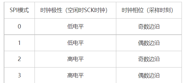

  • 通讯模式:SPI有4种通讯模式,分别为0、1、2、3,根据时钟极性和时钟相位确定,时钟极性分别为空闲低电平和空闲高电平,时钟相位分别为SCK奇数边沿采样和偶数边沿采样。常用的模式为模式0和模式3。" f& }, T5 d& Q: j5 t0 j
SPI模式
时钟极性(空闲时SCK时钟)
时钟相位(采样时刻)
0
低电平
奇数边沿
1
低电平
偶数边沿
2
高电平
奇数边沿
3
高电平
偶数边沿
