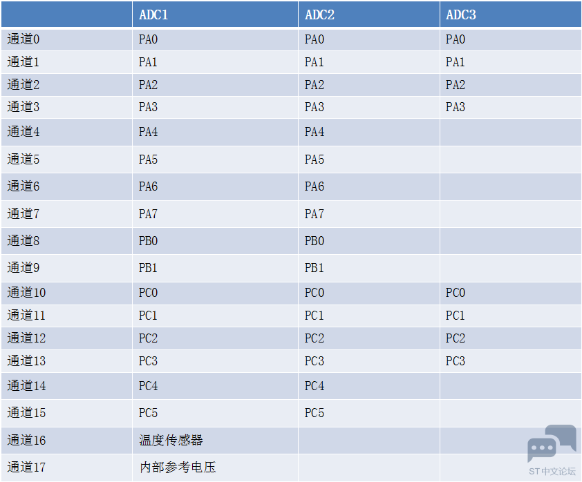

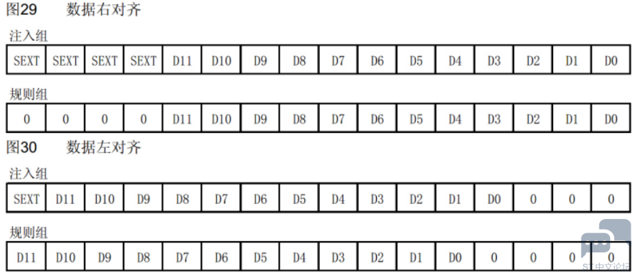

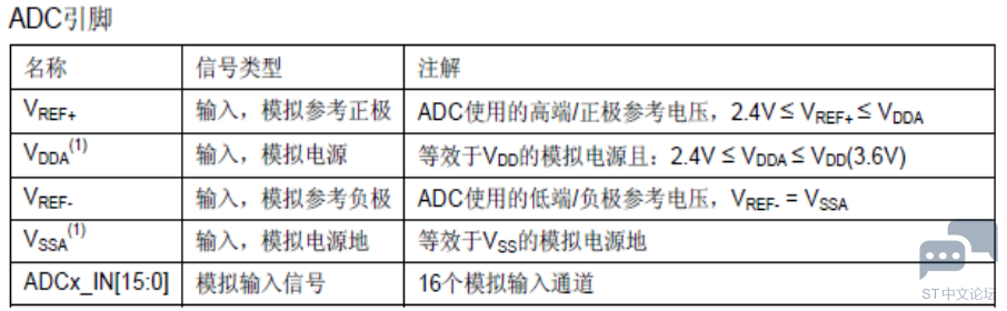

![]() 2 t K9 u) `+ U5 E. S 通道选择: 有16个多路通道。可以把转换组织成两组:规则组和注入组。在任意多个通道上以任意顺序进行的一系列转换构成成组转换。例如,可以如下顺序完成转换:通道3 、通道8 、通道2 、通道2、通道0、通道2、通道2、通道15。 ● 规则组由多达16个转换组成。规则通道和它们的转换顺序在ADC_SQRx寄存器中选择。规则组中转换的总数应写入ADC_SQR1寄存器的L[3:0]位中。 ● 注入组由多达4个转换组成。注入通道和它们的转换顺序在ADC_JSQR寄存器中选择。注入组里的转换总数目应写入ADC_JSQR寄存器的L[1:0]位中。 如果ADC_SQRx或ADC_JSQR寄存器在转换期间被更改,当前的转换被清除,一个新的启动脉冲将发送到ADC 以转换新选择的组。 温度传感器和通道ADC1_IN16相连接,内部参照电压VREFINT和ADC1_IN17相连接。可以按注入或规则通道对这两个内部通道进行转换。 注意: 温度传感器和VREFINT只能出现在主ADC1 中。 单次转换模式: 单次转换模式下,ADC只执行一次转换。该模式既可通过设置ADC_CR2 寄存器的ADON位(只适用于规则通道)启动也可通过外部触发启动(适用于规则通道或注入通道),这时CONT位为0 。 一旦选择通道的转换完成: ● 如果一个规则通道被转换: ─ 转换数据被储存在16位ADC_DR寄存器中 ─ EOC(转换结束)标志被设置 ─ 如果设置了EOCIE,则产生中断。 ● 如果一个注入通道被转换: ─ 转换数据被储存在16位的ADC_DRJ1寄存器中 ─ JEOC(注入转换结束)标志被设置 ─ 如果设置了JEOCIE位,则产生中断。然后ADC停止。 连续转换模式: 在连续转换模式中,当前面ADC转换一结束马上就启动另一次转换。此模式可通过外部触发启动或通过设置ADC_CR2寄存器上的ADON位启动,此时CONT位是1。 每个转换后: ● 如果一个规则通道被转换: ─ 转换数据被储存在16位的ADC_DR寄存器中 ─ EOC(转换结束)标志被设置 ─ 如果设置了EOCIE,则产生中断。 ● 如果一个注入通道被转换: ─ 转换数据被储存在16位的ADC_DRJ1寄存器中 ─ JEOC(注入转换结束)标志被设置 ─ 如果设置了JEOCIE位,则产生中断。 扫描模式: 此模式用来扫描一组模拟通道。 扫描模式可通过设置ADC_CR1寄存器的SCAN位来选择。一旦这个位被设置,ADC扫描所有被ADC_SQRX 寄存器(对规则通道)或ADC_JSQR(对注入通道)选中的所有通道。在每个组的每个通道上执行单次转换。在每个转换结束时,同一组的下一个通道被自动转换。如果设置了CONT位,转换不会在选择组的最后一个通道上停止,而是再次从选择组的第一个通道继续转换。 如果设置了DMA位,在每次EOC后,DMA控制器把规则组通道的转换数据传输到SRAM 中。而注入通道转换的数据总是存储在ADC_JDRx寄存器中。 间断模式: 规则组 此模式通过设置ADC_CR1 寄存器上的DISCEN位激活。它可以用来执行一个短序列的n次转换(n<=8),此转换是ADC_SQRx寄存器所选择的转换序列的一部分。数值n由ADC_CR1寄存器的DISCNUM[2:0]位给出。 一个外部触发信号可以启动ADC_SQRx 寄存器中描述的下一轮n次转换,直到此序列所有的转换完成为止。总的序列长度由ADC_SQR1寄存器的L[3:0]定义。 举例: n=3,被转换的通道 = 0 、1、2、3、6、7、9、10 第一次触发:转换的序列为 0 、1、2 第二次触发:转换的序列为 3 、6、7 第三次触发:转换的序列为 9 、10,并产生EOC事件 第四次触发:转换的序列 0 、1、2 注意: 当以间断模式转换一个规则组时,转换序列结束后不自动从头开始。 当所有子组被转换完成,下一次触发启动第一个子组的转换。在上面的例子中,第四次触发重新转换第一子组的通道 0 、1和2。 注入组 此模式通过设置ADC_CR1 寄存器的JDISCEN位激活。在一个外部触发事件后,该模式按通道顺序逐个转换ADC_JSQR寄存器中选择的序列。 一个外部触发信号可以启动ADC_JSQR寄存器选择的下一个通道序列的转换,直到序列中所有的转换完成为止。总的序列长度由ADC_JSQR寄存器的JL[1:0]位定义。 例子: n=1,被转换的通道 = 1 、2、3 第一次触发:通道1被转换 第二次触发:通道2被转换 第三次触发:通道3被转换,并且产生EOC和JEOC事件 第四次触发:通道1被转换 注意: 1 当完成所有注入通道转换,下个触发启动第1个注入通道的转换。 在上述例子中,第四个触发重新转换第1个注入通道1。 2 不能同时使用自动注入和间断模式。 3 必须避免同时为规则和注入组设置间断模式。间断模式只能作用 于一组转换。 ADC时钟配置: void RCC_ADCCLKConfig(uint32_t RCC_PCLK2); 输入参数范围: #define RCC_PCLK2_Div2 ((uint32_t)0x00000000) #define RCC_PCLK2_Div4 ((uint32_t)0x00004000) #define RCC_PCLK2_Div6 ((uint32_t)0x00008000) #define RCC_PCLK2_Div8 ((uint32_t)0x0000C000) STM32的ADC最大的转换速率为1Mhz,也就是转换时间为1us(在ADCCLK=14M,采样周期为1.5个ADC时钟下得到),不要让ADC的时钟超过14M,否则将导致结果准确度下降。 ADC的采样时间: 可编程的通道采样时间 ADC 使用若干个ADC_CLK 周期对输入电压采样,采样周期数目可以通过ADC_SMPR1 和ADC_SMPR2寄存器中的SMP[2:0]位更改。每个通道可以分别用不同的时间采样。 总转换时间如下计算: TCONV = 采样时间+ 12.5个周期 例如:当ADCCLK=14MHz ,采样时间为1.5周期 TCONV = 1.5 + 12.5 = 14周期 = 1μs 常见的周期有: 1.5周期、7.5周期、13.5周期、28.5周期、41.5周期、55.5周期、71.5周期、239.5周期。 数据对齐: ADC_CR2寄存器中的ALIGN位选择转换后数据储存的对齐方式。数据可以左对齐或右对齐,如图29和图30所示。 注入组通道转换的数据值已经减去了在ADC_JOFRx寄存器中定义的偏移量,因此结果可以是一个负值。SEXT位是扩展的符号值。 对于规则组通道,不需减去偏移值,因此只有12个位有效。 ![]()
