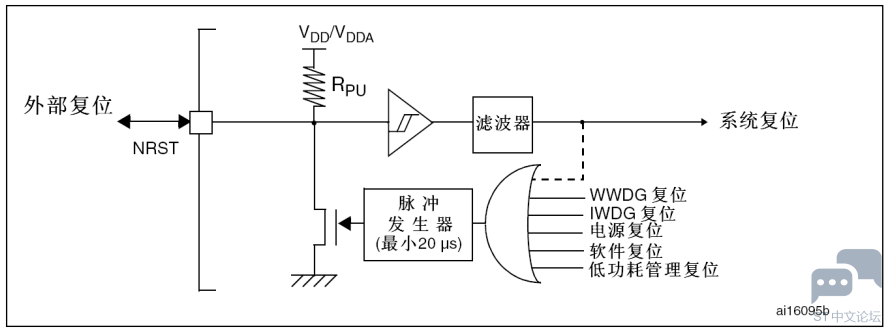

RCC(Reset Clock Controller) —— 复位与时钟控制 一、复位6 y- |& ^3 x0 o5 e, |( j0 } STM32F10xxx支持三种复位形式,分别为系统复位、上电复位和备份区域复位。 系统复位:除了时钟控制器的RCC_CSR寄存器中的复位标志位和备份区域中的寄存器以外,系统 复位将复位所有寄存器至它们的复位状态。 电源复位:将复位除了备份区域外的所有寄存器。 $ u4 W0 G8 Y7 h 备份区域复位:备份区域拥有两个专门的复位,它们只影响备份区域。 ![]()

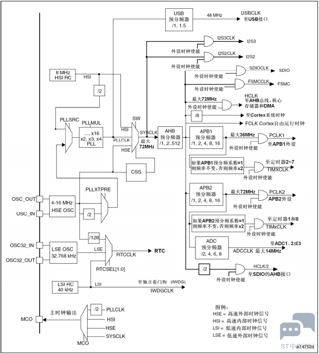

3 f$ R1 Z, r& m+ m+ ? 二、时钟 有四种时钟:高速外部时钟信号(HSE)—— HSE外部晶体/陶瓷谐振器 、HSE用户外部时钟 高速内部时钟信号(HSI)—— 由内部8MHz的RC振荡器产生9 e4 g& D& m/ h4 v9 P; |5 Q 低速外部时钟信号(LSE)—— 32.768kHz的低速外部晶体或陶瓷谐振器 低速内部时钟信号(LSI)—— LSI时钟频率大约40kHz(在30kHz和60kHz之间)( B4 `( r" }% ^6 P, p& y j 时钟的输出:微控制器允许输出时钟信号到外部MCO引脚。 可以时钟配置寄存器来选择输出的时钟。8 P$ A9 n" q0 f9 E3 m4 r ![]()

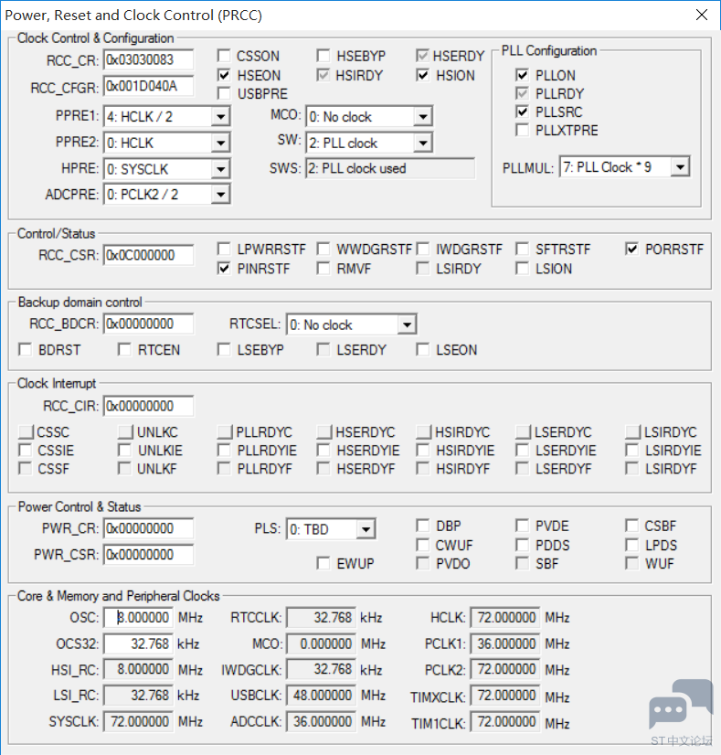

5 Z& ], Y" K6 b0 z4 D( I s 其中: PLLMUL 用于设置 STM32 的 PLLCLK, STM32 支持 2~16 倍频设置。我们常用 的是 8M 外部晶振+9 倍频设置,刚好得到 72Mhz 的 PLLCLK。 SW 是 STM32 的 SYSCLK(系统时钟)切换开关,从上图可以看出, SYSCLK 的7 Z% S$ v1 z- l1 ~6 c 来源可以是 3个:HSI、PLLCLK和 HSE。 CSS是时钟安全系统,可以通过软件被激活。一旦其被激活,时钟监测器将在HSE振荡器启动延迟后被 三、时钟启动过程使能,并在HSE时钟关闭后关闭 。: m* `! t2 j. ~( a( E 2 b( _$ q3 x+ ]. j3 U 1、开机或复位时使用内部时钟 2、用软件进行切换,尝试开启外部时钟 3、如果开启成功,则使用外部时钟,否则使用内部 四、配置时钟的步骤 1、APB1、APB2的外设接口复位结束(即RESET),关闭APB1、APB2的外设时钟 打开内部8MHz振荡器,复位RCC->CFGR中的SW[1:0]、HPRE[3:0]、PRE1[2:0]、PRE2[2:0]、ADCPRE[2:0]、MCO[2:0] 复位RCC->CR中的HSEON、CSSON、PLLON、HSEBYP 复位RCC->CFGR中的PLLSRC、PLLXTPRE、PLLMUL[3:0]、USBPRE 关闭RCC->CIR中的所有中断 2、使能外部高速时钟晶振HSE 3、等待外部高速时钟晶振工作稳定 4、设置AHB时钟的预分频(在这之前要先执行FLASH_PrefetchBufferCmd(FLASH_PrefetchBuffer_Enable); FLASH_SetLatency(FLASH)) 5、设置APB1时钟的预分频 6、设置APB2时钟的预分频 7、设置PLL的时钟源以及PLL的倍频数,然后使能PLL 8、等待PLL工作稳定 9、选择SYSCLK的时钟源 10、判断PLL是否是系统时钟(若选择SYSCLK的时钟源是PLL的话) 11、打开要使用的外设时钟 五、代码
仿真结果为: ![]()
