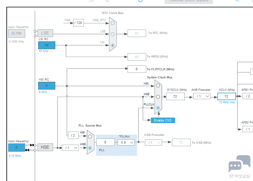

各位,新年好。有个奇怪的问题困扰我几天了,一直调不好。我用网上的比如野火、硬石的HAL程序,在Keill里就是不能运行下去,我查了一下,是卡在SystemClock_Config()这一段里出不来,具体就是卡在if((HAL_GetTick() - tickstart ) > HSE_TIMEOUT_VALUE)这一句上。已经排除硬件原因,我用3.5标准库文件编程,时钟程序是可以运行,但用HAL,就是不行。我自己用stm32cubeMX编了一个简单的LED点亮程序,也是不行。不知问题出在哪里了,折腾了我一个春节。 今天同事电脑上试过,他编译后可以运行。我把同样的程序弄到我电脑上,用keil打开编译,也不行了。郁闷啦。 不知有没有同学碰到过类似情况,请教。 STM32cubemx版本是V6.4.0, Keil用V5.25和V5.35都试过。 |

SystemClock_Config是在main.c里,时钟和LED外设都是在STM32cubemx里配置好的,应该没问题。我同事也检查过我的cubemx设置和keil程序,和他电脑上一样,但就是在我电脑上编译后不行,而他的没问题。

STM32F103使用CUBEMX需要对时钟树进行配置

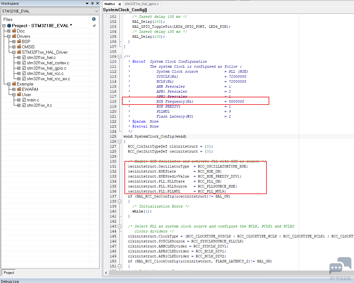

STM32Cube_FW_F1_V1.8.0\Projects\STM3210E_EVAL\Examples\GPIO\GPIO_IOToggle\

是的,我的设置也是这样,但就是不行啊。

HSI试过了,也不行。应该不是电路问题,我用3.5标准库编过程,运行没问题。

你看一下system_stm32f1xx.c中HSE_VALUE的值是多少?
是8000000。我查了一下,在system_stm32f1xx.c和stm32f1xx_hal_conf.h里都有如下定义:
#if !defined (HSE_VALUE)
#define HSE_VALUE 8000000U
#endif /* HSE_VALUE */
能不能把你测试的这个工程传输上来。我看一下。
