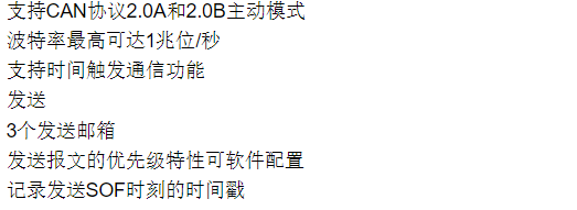

原来can总线有以下特点:
主要特点
支持CAN协议2.0A和2.0B主动模式
波特率最高可达1兆位/秒
支持时间触发通信功能
发送
3个发送邮箱
发送报文的优先级特性可软件配置
记录发送SOF时刻的时间戳
接收
3级深度的2个接收FIFO
14个位宽可变的过滤器组-由整个CAN共享
标识符列表
FIFO溢出处理方式可配置
记录接收SOF时刻的时间戳
可支持时间触发通信模式
禁止自动重传模式
16位自由运行定时器
定时器分辨率可配置
可在最后2个数据字节发送时间戳
管理
中断可屏蔽
邮箱占用单独1块地址空间,便于提高软件效率
