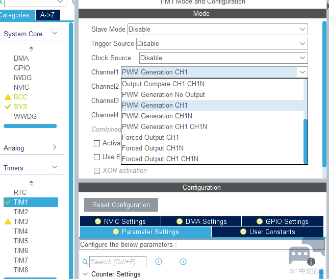

要实现的是用PWM实现呼吸灯的效果。 先简单说一下原理,比如对一个电灯来说,你在1秒内,打开开关0.5秒,再关闭0.5秒,如此反复,那么电灯就会闪烁,但是如果是1毫秒内,0.5毫秒打开,0.5毫秒关闭,由于视觉暂留作用,也可能由于灯光的亮灭速度赶不上开关速度(还没全亮就又没电了),于是人眼不感觉电灯在闪烁,而是感觉灯的亮度少了一半。同理,如果是0.1毫秒开,0.9毫秒灭,感觉灯的亮度就只有1/10了。 然后我们在cubemx中进行设置,STM32 的定时器除了 TIM6 和 7。其他的定时器都可以用来产生 PWM 输出。其中高级定时器 TIM1 和 TIM8 可以同时产生多达 7 路的 PWM 输出。而通用定时器也能同时产生多达 4路的 PWM 输出,这样, STM32 最多可以同时产生 30 路 PWM 输出。 - ?9 v. c2 B3 s x. X! I. }设置一个led二极管的定时器及通道,
在定时器设置中设置通道1为PWM, ![]()

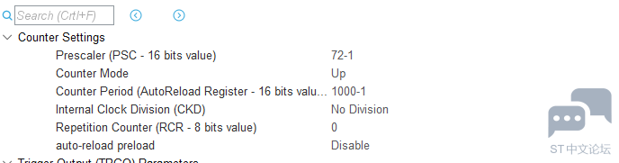

4 k+ [: L4 {, S; E' U+ I. m! x 设置分频和计数 ![]()

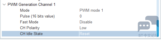

以及通道有效的高低电平,我这是低电平二极管点亮,所以设为low,这个不能错,不然不亮。 ![]()
![]() 1、Mode(PWM的模式) 该选项中有PWM Mode 1和PWM Mode 2两个选项 PWM Mode 1 :正常理解的PWM波 结果为:5 |9 S6 R0 X L$ S/ t ![]() PWM Mode 2 :与PWM1模式互补的波(PWM模式1为高电平时PWM2为低电平,反之亦然) 结果为: ![]() 2、Pulse(脉冲宽度) Pulse16位二进制数,可以输入范围为0-2^16等于 0-65535的10进制数 改变Pulse就是改变PWM的初始脉冲宽度。 t0 A, q v2 B3 v3 H; t% g3、FastMode(快速模式【ENABLE/DISABLE】) 不用理。 4、CH Polarity(频道有效电平【High/Low】) 顾名思义,这个参数就是控制有效电平的,因为有一些芯片的处理需要的是高电平有效,一些是需要低电平有效,为了在提高STM32适应性的同时不把我们程序猿的脑子搞乱,就有了这个设置,以下是实验效果 当CH Polarity为High时,结果为: ![]() 4 Q0 u: i1 |4 N3 E/ ]7 u& U 当CH Polarity为Low时,结果为: 9 ~/ \% f: e7 n; Y5、CH Idle State(空闲状态【Set/Reset】) 同样顾名思义,CH Idle State为该频道PWM不输出时的状态 2 s+ T+ a' Q7 ?这里比较重要的是分频和计数,上一节定时器中断的参数设定也可以知道,t为两者相乘除以对应的时钟频率。 频率是t的倒数。由时钟树可以得知时钟频率是72Mhz。 这里涉及到一个点,呼吸灯,当 PWM 周期太慢(低于 50Hz)的时候,我们就会明显感觉到闪烁了。因此, PWM 周期在这里不宜设置的太小。 频率f即PWM周期,即f = 72M /72 * 1000, 至于分频和计数具体是多少,个人认为是多少都行,只要他们的乘积符合条件。 一般来说,我会把分频设置为时钟频率的因子,便于计算。 然后计数的大小,大的话,可调节的PWM占空比就更加精细,越小就比较粗糙,一般设1000吧。 6 N1 D* I1 v2 i+ L1 x初始化完程序后,需要在程序中打开PWM的功能。即 ![]()

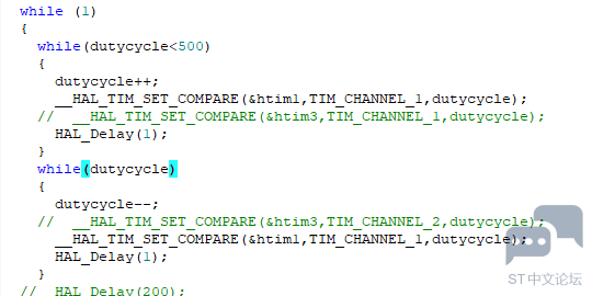

还需要用到一个设置占空比的函数 ![]()
改变第三个参数的值,可以设置对应的占空比。 占空比 = Pulse / Period,这里Period设的1000,Pulse 可以通过上面函数设置,也可以在PWM初始化函数设置。 ! S; [8 b, d* b8 ?% {呼吸灯的话可以写成如下算法: ![]()
即完成PWM在HAL库中的应用。 ! `8 j8 \9 L& ]* |! e* Y M |
