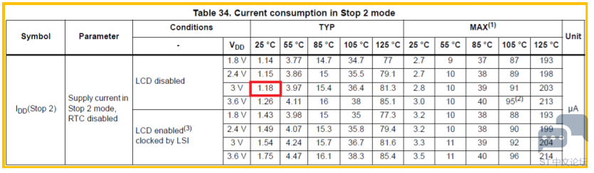

某客户在其产品的设计中,使用了 STM32L476RGT6。客户在开发过程中,发现当进入 STOP2 模式后,MCU 的电流保持在179.6uA,远大于数据手册中所描述的值:1.18uA (3V 工作电压 & 室温 & 无 LCD & 无 RTC)。
# {1 p. I% b7 K! e% q. }8 D; ]. k" Q$ A8 i" W* z' Y$ e8 _+ k
% @2 Q% e3 w3 H: g8 j5 j4 X
调研7 c7 h, d* ]$ z. p$ H
1.了解问题" L3 n: D5 B2 N3 n
首先,我们先确认这个 179.6uA 的电流真实存在,而且只是 MCU 上的电流,不是整机电流。客户并没有使用 LCD,也没有RTC,根据参考手册,在 3V 的供电电压下,这个电流应该是 1.18uA 左右,如下:& I2 m$ ^+ m" ?4 l+ b2 l' a
& G8 f) F& L. L8 u4 x
1 @* d% z) O6 \# g( w  j; C* Y1 g, y4 w+ `% t6 o* S' ]% h3 |2 q% ^
目前所测的这个电流实在是太大了。, K4 ^. i: G4 f0 t- O

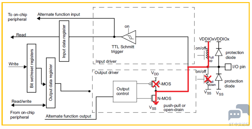

来看一下此时 SCL 和 SDA 的 I/O 配置图:
7 M; K3 E9 ~5 n! v! y4 _+ ^' \
; }: p- E: W5 h# P  K3 _" [, f0 ~ 3%}Z{R~1T~F(KZ`Z1U92OKN.png % m- i4 i7 _$ ?" y% L4 R" A( h
0 z& Z" ^+ |7 n) S- |$ ?# X
到此,这个问题基本就理清楚了:当 I2C 在工作时,并在 SCL 线和 SDA 线上发送低电平时,N-MOS 被打开,电流从VDDIOx 经过上拉电阻流入 I/O 口内部,经过 N-MOS 流入 VSS。若此时进入 STOP 2 模式,由于 Vcore 域的所有时钟停止,导致 I2C 外设时钟停止,那么此 I/O 状态被保持,将导致在 STOP 2 模式下电流持续产生。8 o4 Q: S. J. V2 f
- c* r: R5 {8 N' z  ^STM32L476 的内部上拉电阻为 25~55 kΩ,标称值为 40 kΩ ,3V 的工作电压,两个 I/O 的上的电流大约是
! @4 P* l$ f: M- o' x& c                                 3V/40 kΩ * 2= 150uA
6 h4 _) e/ t) p* n( x  h因为内部上拉电阻并非就是 40 kΩ,所以我们测得到 179.6uA 就是相当地正常了。

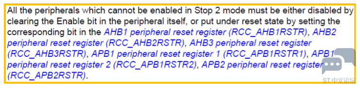

检查 STM32L476 的参考手册 RM0351,在 STOP2 模式下的描述中,可以看到以下这一段话:/ {/ i7 `5 a( \( i6 r  L
5 _, V4 i5 [/ N4 p
OF05LD}(DS((G(9@92D.png 2 }" b# A  E! A2 Q
. \! Q$ j. N1 ~/ U2 z  D& W
意思是:所有在 STOP2 模式下不能使用的外设,在进入 STOP2 模式之前,必须在其外设本身清除相应的使能位来进行禁用,或者通过设置相应的位将其恢复到复位状态。
8 T# y3 N3 W! R! Z* Q* j1 _7 z" Y( f, B, f
于是,需要对代码进行修改:在进入 STOP2 模式之前,将 I2C 外设进行复位,复位后将 SCL 和 SDA 两根线配置为输入上拉状态。为什么要配置为输入上拉呢?因为此 I2C 在外部上没有上拉电阻连接,需要在 STOP2 模式下保持这两个 I/O 上有确定的电平,以避免其易受电磁干扰和额外的电流消耗。而这两个口工作中又作为 I2C 接口,所以选择上拉电阻而不是下拉电阻。; W1 Y" Q  c( ]! U; U
9 \1 O; F+ P- }/ Q, o* t+ g- ~6 p
0 Z3 [) [: j1 v修正后,再进行测试,可测得在 STOP2 模式下的电流为 1.0uA,与数据手册相符。
