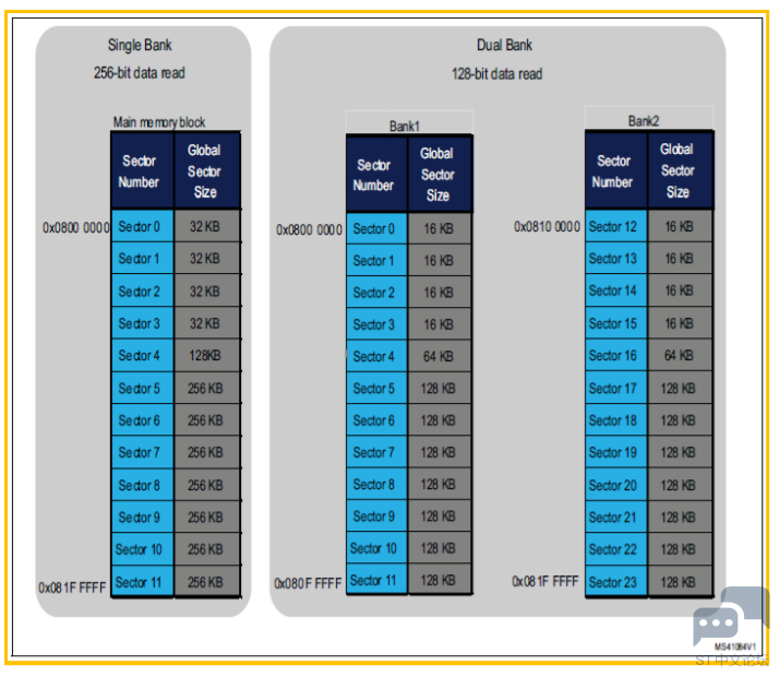

当配置为单 bank 时,芯片的主 FLASH 分为:4 个 32K 字节的扇区,1 个 128K 字节的扇区,7 个 256K 字节的扇区。AXI 总线上的起始地址为 0x08000000 ~0x081fffff;' C0 W7 w  ?. B0 f# {  O4 X7 Z
当配置成双 bank 时,芯片的主 FLASH 分为两个 1M 字节的 bank,每个 bank 分为:4 个 16K 字节的扇区,1 个 64K 字节的扇区,7 个 128K 字节的扇区。AXI 总线上,Bank1 的起始地址为 0x08000000~0x080fffff, Bank2 的起始地址为0x08100000~0x081fffff。+ f: f  h* x( R& `5 J
见下图:) p$ b* N4 W! G5 g5 n; q5 e

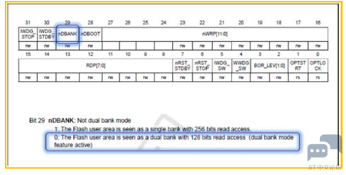

从单 Bank 切换到双 Bank 只需要将选项字中的 nDBANK 设置为 0 就可以了。8 R  @0 @! a0 S- M3 w

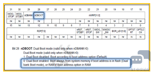

% c& h% J( M1 c! |- J1 gnDBOOT 位于选项字中,只有在 nDBANK 设置为 0 时才有效。% T+ M' f7 V  Y1 o; D/ E% [4 L9 L
当 nDBOOT 为 1 时,双启动模式被禁止,根据 BOOT_ADDx 的值来决定启动地址。这也是默认的设置;
* S3 e, g) n: U当 nDBOOT 为 0 时,双启动模式被启用,将始终从系统的 bootloader 启动(如果 BOOT_ADDx 的值在 Flash 范围内),或者从 RAM 启动(如果 BOOT_ADDx 的值在 RAM 范围内)。

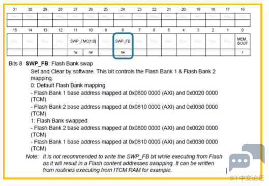

/ {2 Y5 T. S2 q! YSWP_FB 位于 SYSCFG_MEMRMP 寄存器中,用来切换 Flash bank1 和 bank2 的地址映射。
3 \2 c1 q( @/ d. U$ S3 p当 SWP_FB 的值为 0 时,Bank1 映射到 0x08000000 的位置,从 Bank1 启动程序;
7 w$ |, e( O( v1 T0 f( R当 SWP_FB 的值为 1 时,Bank2 映射到 0x08100000 的位置,从 Bank2 启动程序。4 n" ?. a) l/ }$ y, z

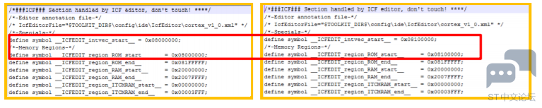

  n3 _5 ^6 ]8 k4 x' j7 d  U2 O一个是 link 文件中的中断向量表位置的设置要和实际启动 bank 一致。也就是说,如果 BOOT_ADDx 设为 0x08100000,在link 文件中中断向量表的位置也应该设置为 0x08100000。以 IAR 为例,BOOT_ADDx 分别为 0x08000000 和 0x08100000时,link 文件中的设置对比见下图:

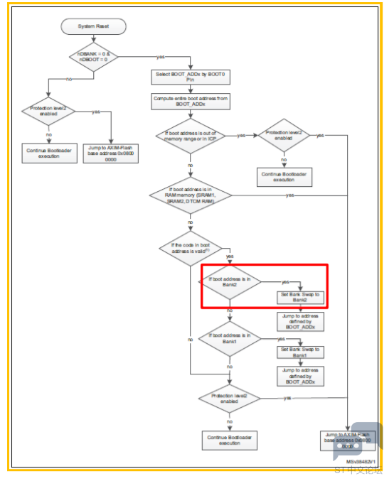

  e& X8 C0 j& ]" q8 d选项字中的 nDBOOT 设置为 0 时,程序会从系统 bootloader 启动,然后会根据 BOOT_ADDx 的值决定从哪里启动。具体Bootloader 的启动流程见下图(AN2606)。  C# w% F$ X1 l, K1 c  V/ q
5 ?3 L* _& o$ x) @/ \
HY[8P{K9RFJ693SIEBA59JG.png 9 ~* t. R- Z; ?8 E! B
( [' i6 m4 L- a. C( Y
在上图中,当 BOOT_ADDx 设定的启动地址在 Bank2 时,系统 bootloader 会将 SWP_FB 的值设为 1,将 Bank2 映射到2 n! b& @3 Q; V3 T
0x08000000 的位置。从 Bank2 启动程序。当 BOOT_ADDx 设定的启动地址在 Bank1 时,系统 bootloader 会将 SWP_FB 的值设为 0,将 Bank1 映射到 0x08000000 的位置。从 Bank1 启动程序。使用这种方法时要注意的是:Link 文件里的 Flash 起始地址,和中断向量表的位置都设置为 0x08000000.system_stm32f7xx.c 的函数 SystemInit()中对中断向量表偏移地址的设置(如果有的话)要与 Link 文件一致。
