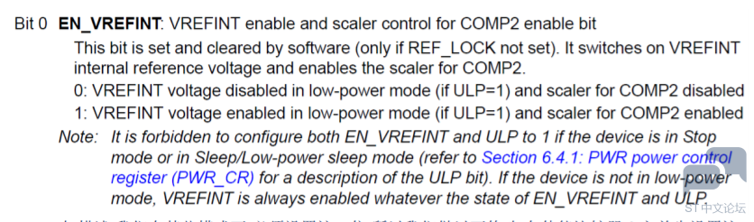

然后我们开始查看参考手册,我们猜想,两个比较器之间是否有不一样的设置,以为比较器 2 更为高级,有更多的设置.排除功耗和速度的不一样设置外.我们通过搜寻 comp2 发现其在 Reference control and status register (SYSCFG_CFGR3)里面有个不一样的设置, Bit 0 EN_VREFINT.具体描述如下 :
3 s. L2 U+ K0 c- e4 y+ A- y+ S- y8 l6 w5 G
# }/ U/ q% ^; J4 E9 ?  y! ?! T$ ^* y  m! d- ~4 A: x
如描述,我们在某些模式下,必须设置这一位.所以我们做以下修改.在使能比较器 2 之前先设置这一位.: V9 b% I9 b8 y# y
