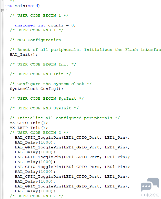

[md]在初始化GPIO后,主循环之前跑了LED闪烁的程序,离开仿真直接运行程序跑不到这里。

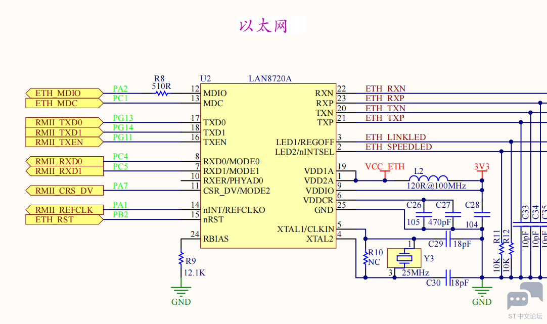

[md]同时用板子自带的Demo程序是可以运行lwip并可以ping通的

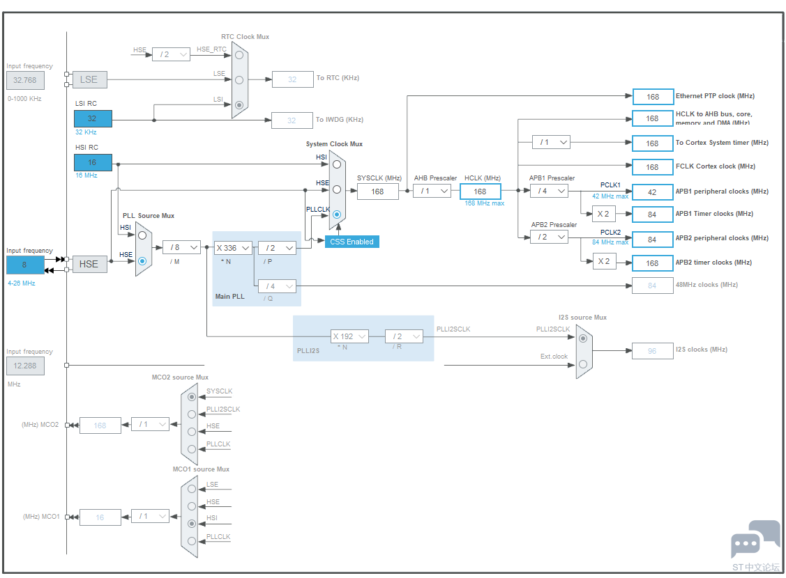

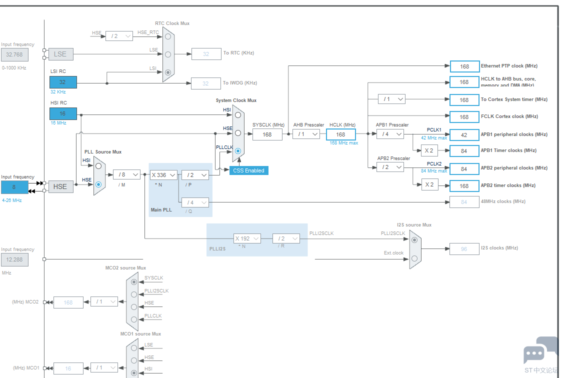

那要看LED闪烁前跑了什么程序。是不是前面的这段程序结果不对。比如对时钟的使用判断等。官方评估板上的PHY是用MCO输出的,并且有开关选项。 检查程序需要指示输出,简单的可以用LED指示,复杂的可以用串口打印输出。
[md]
LED闪烁前,只跑了四个init;
将MX_LWIP_Init();注释掉led还是没有响应。感觉像是时钟之类的有问题。

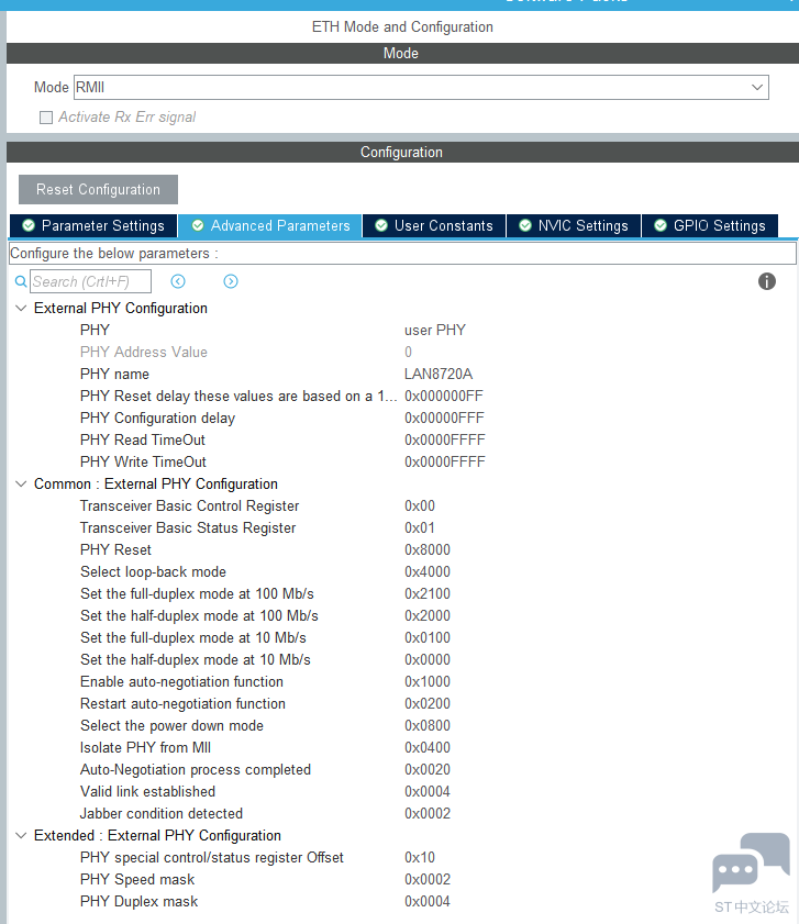

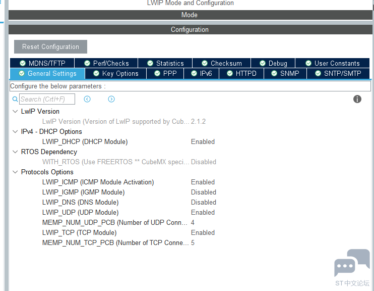

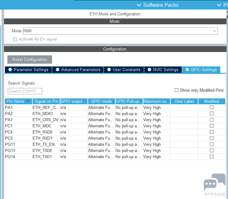

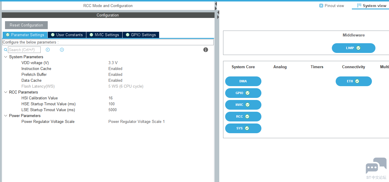

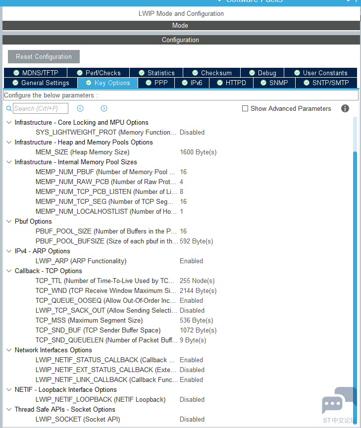

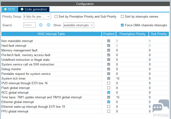

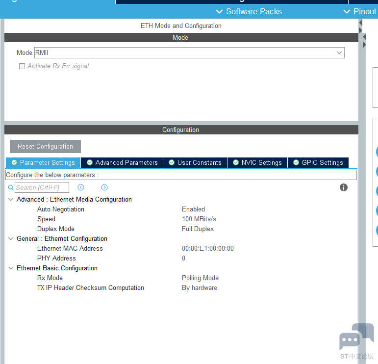

[md]原理图,和cubemx配置如下,检查若干遍,没有发现有问题,可能是某些细节没有注意到。
经测试,定位位cubemx(6.4.0)软件版本问题,cubemx版本降低到6.0.1问题解决。
