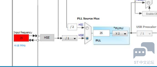

在 STM32Cube 架构上重新新建工程,确认发现客户使用的晶体频率已经超过了 16MHz 的上限马上更换一个合适的晶体后并修改时钟驱动代码后,程序运行正常。LED 开始稳定闪烁。+ T4 O  Y$ [4 k
