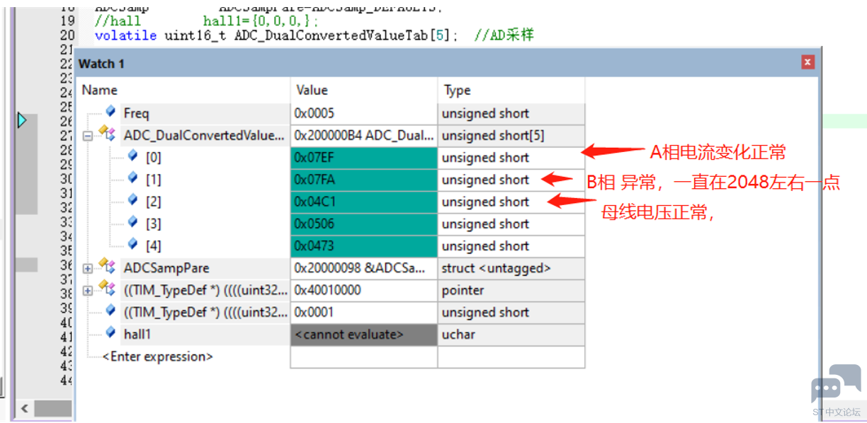

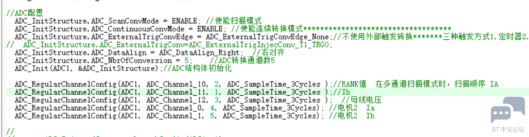

xmshao 发表于 2022-3-3 10:16 从你描述来看,ADC这边配置应该没多少问题。问题可能出在采样的时间点上。</p> <p>
问题找到了 ,是硬件得问题0.0,谢谢你啊

如果是三电阻或者是双电阻采样,采样点基本上要在PWM中点采样。
但是如果你的低边duty比较小,也有可能采不到。有个用户手册UM1052有相关内容的
介绍,你可以阅读下。
