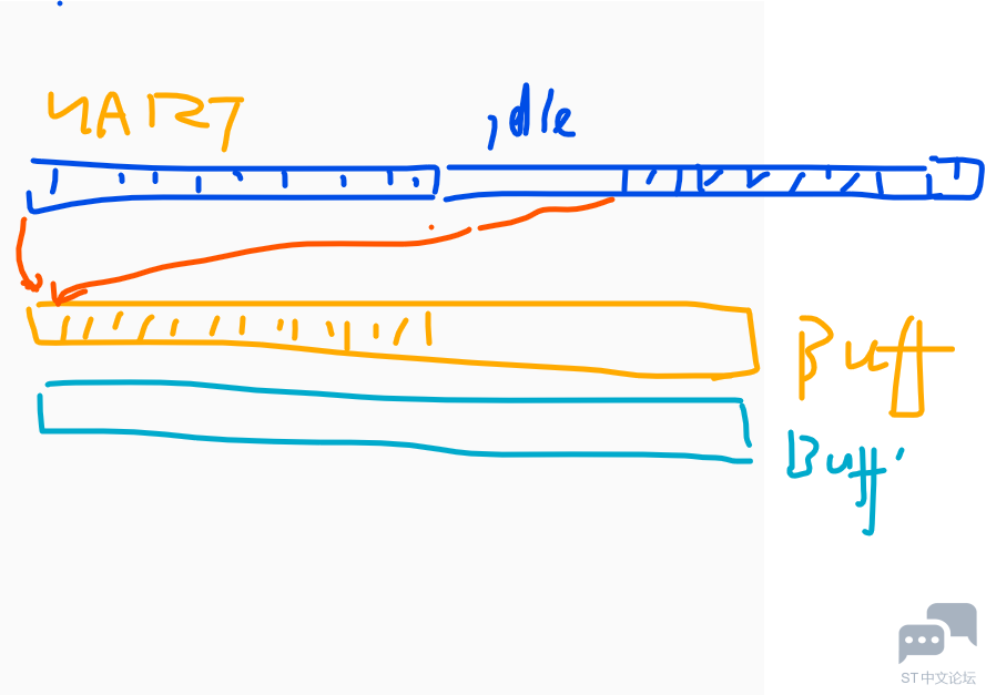

感觉你是在基于空闲事件以DMA方式做不定长数据的接收,当出现空闲事件时就来处理接收到的数据。
处理数据过程中为了保证新数据的及时存放,你要及时取走刚才接收到的数据并为新数据腾出位置,并保证在新数据追上前要处理完旧数据。
或许你可以考虑使用双缓存的做法,每次发生空闲事件后做DMA接收缓存的切换,也比较方便,代码也不会更复杂。
