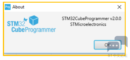

" e0 K) [" F$ d+ Z1 c' @我们用来下载固件的工具是 STM32CubeProgrammer。很多 STM32 用户的电脑都装有这款工具。如果还没有安
# d9 n% q+ ^: X$ m装的用户。这里使用的版本如下:6 ^! E0 L& g6 z" c' {( r

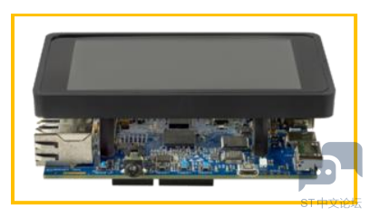

STM32MP157C-DK2 开发板
/ W6 R! y5 }8 X0 X$ Z本文假定用户已经得到 STM32MP157C-DK2 开发板。如果用户得到其它类型开发板,软件与操作会有一些细微的不同。本文会描述这些细微的不同点,供有其它开发板的人参考。
4 O* q% V8 }- m
% A4 n$ e) N8 U7 L' V! y4 c
* F! A" R/ m; U) k5 q: K随着开发板一同装箱应该还有 MicroSD 卡。这张存储卡需要插在板子相应的接口上(插座 CN15)。它是用来存储后面将要从 PC 下载的固件。在实际产品中,用户可以使用其它的外接 Flash,不一定需要 MicroSD 卡。但MicroSD 卡用来进行功能演示或者评估无疑是最方便的。5 m* x- e/ `, `  Q

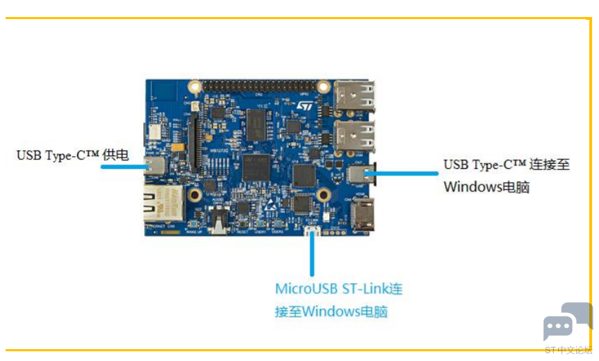

STM32MP157C-DK2 开发板的基本连线主要分三个部分,使用一根 USB Type-C 线缆给板子供电,使用另外一根 USB Type-C 线缆以 DFU 方式给板子下载固件,使用一根 MicroUSB 线缆连接 ST-Link。这里使用两根 TypeC 线缆来供电+DFU 是必须的,因为我们需要使用 STM32 DFU 模式下载固件。而 ST-Link 连接不是必须的。
/ B4 g0 F+ [# C/ z4 w0 L如果连接了 ST-Link,用户可以在 ST-Link 虚拟串口上得到一个 STM32MP1 的终端。用户可以从该终端观察启动
  Y) E0 ~7 [9 t8 z日志,输入 Linux 命令(例如配置网口)等操作。* N& X0 Q" T' `% b
具体的 连接示意图如下:

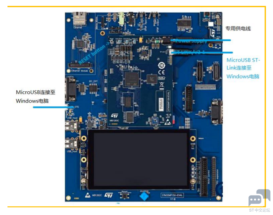

: Q9 u6 L& i$ E如果你的开发板不是 STM32MP157C-DK2,连线也是这三部分,但可能不是 USB Type-C 供电。例如对于STM32MP157C-EV1,则连接如下。同样,ST-Link 连接对于固件下载不是必需的。3 w4 j$ K  V2 T7 s9 r$ Z: R8 y( s

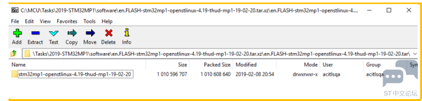

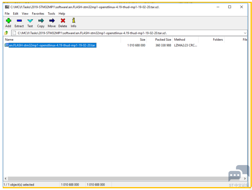

固件包是个压缩包,名字为 en.FLASH-stm32mp1-openstlinux-4.19-thud-mp1-19-02-20.tar.xz。 该类型压缩文件在 Linux 上可以直接使用 tar 命令解开。在 windows 上也不用担心,可用 7-zip 解压缩。如果你的电脑使已经安装了 7-zip,则直接使用右键选择 7-zip 打开。- x0 t+ s2 ?( x" }7 p) @5 M
, K2 c8 [5 _* d, s7 c WOO7_O{}0CG4$US[X}4{_1T.png 5 Y: O5 n4 b* P2 v9 T5 W+ r- q  q
" f3 o1 N/ Q: c' r
直接双击后就可以看到文件包$ ~/ n: t" P9 Q7 E7 B
# J* b8 \* G* t; S" |
4 w7 E: {8 w: M

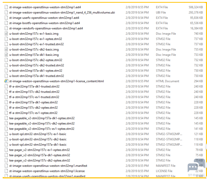

% l) v+ M  G1 `这个时候你就可以将该目录固件整体解压到任意目录。可以看到固件包中 images 目录包含了对所有 STM32MP1开发板的支持。如果你的开发板不是 STM32MP157C-DK2 而是 STM32MP157C-EV1,该固件包也只需要下载一次。

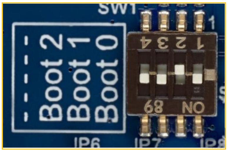

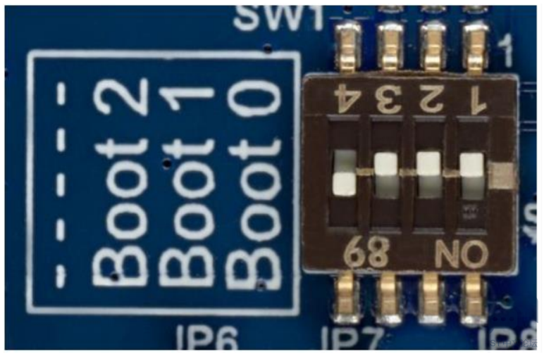

. u3 H1 \8 p% z& j5 N  I  _0 `' \开发板跳线

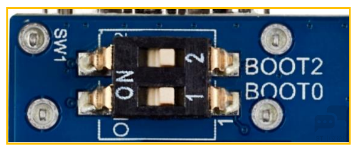

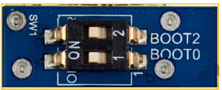

' _" D" @/ h: u6 q  C使用 DFU 功能,我们需要将 STM32MP157C-DK2 跳线配置为从 DFU 启动。跳线开关位于 STM32MP157CDK2 的背面。我们将其跳线到 OFF,样子如下:) S1 [" m; \* n: x+ }: Y* A
+ {6 N4 G) j: a9 r# b2 |" p
D(_84C0SX%]4UBSSCFMAJDO.png 1 Y! V2 {1 F6 \; T
$ A/ ~2 x& i  C& j! j# x对于其他开发板,例如 STM32MP157C-EV1,也是将启动模式跳线至 OFF,样子如下:
/ R* P* |6 N/ B7 w" Z5 @: o! A  i7 u: P
8 O7 S# T+ k1 [* w& J* _

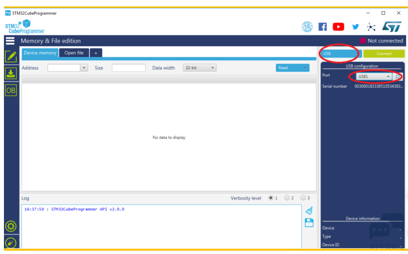

* W; ?2 ~: y  {: T$ E; ^下载固件到 STM32MP1, C# V+ L+ y- M/ q; a
如果跳线按照以上的方式调整完毕,重新上电并连上用于 DFU 的 Type-C 线缆,打开STM32CubeProgrammer,可以使用 USB 连接开发板。
" u. j) U. o  a& L0 B) q$ I* @
# }+ P: h( C  Q# C. y& o VQPPDZI@`O6P]OTYJX032XP.png
8 H# q' q+ g" t% B: G) {6 J

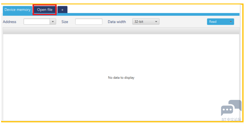

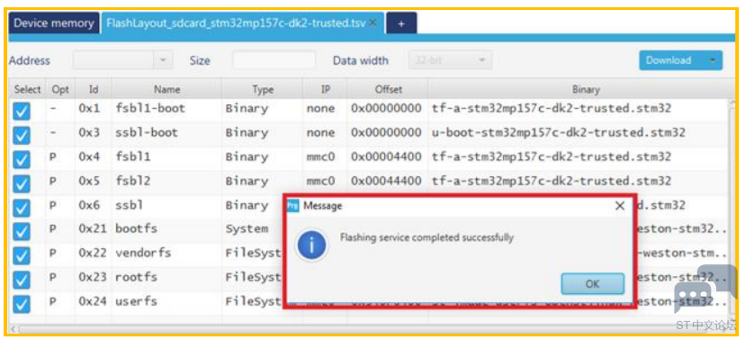

6 u# h) b3 k8 C1 W当 USB 连接成功后,用户可使用 STM32CubeProgrammer 菜单选择开发板所对应的 tsv 文件如下。
* o8 }" K  E- S2 t2 [. P" w. V; B, b  n5 M/ |, t
% l$ q: m7 s, A9 z- H- [' T" a1 L
C)DCM457{6N1K{82[98DF]O.png : i. S% B2 K- M
9 C2 ^/ ]3 k3 ~3 ?' x6 L1 ]

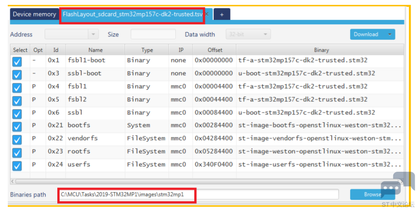

我们通常选择 FlashLayout_sdcard_stm32mp157c-dk2-trusted.tsv(tsv 在\images\stm32mp1\flashlayout_stimage-weston 目录下binary 则在上一级目录\images\stm32mp1),则画面如下:
) o" F* u" U7 x6 C4 k
" E9 C9 D% G/ H6 X- P9 F+ X- }$ T( l6 a* k
( d( f6 Y" E5 a4 w' w- E+ L2 d1 Y6 |& K7 A! \
这个时候我们选择下载 Download,则固件就会被下载至 STM32MP157C-DK2 的 MicroSD 卡。整个固件大约500M 字节,下载时间大约需要 20 分钟。下载成功提示如下:
+ y: V- G6 I$ g/ J" y& M& D% U
* |. C7 W6 P4 O) s5 W
0 P( K% {+ V3 b: [* p  v HBQ18}XW[F}{D{ZB_H@EK%D.png ' E1 c) }$ g, J: q2 I& i( m
7 H# q9 ^7 H7 R# }0 N! }

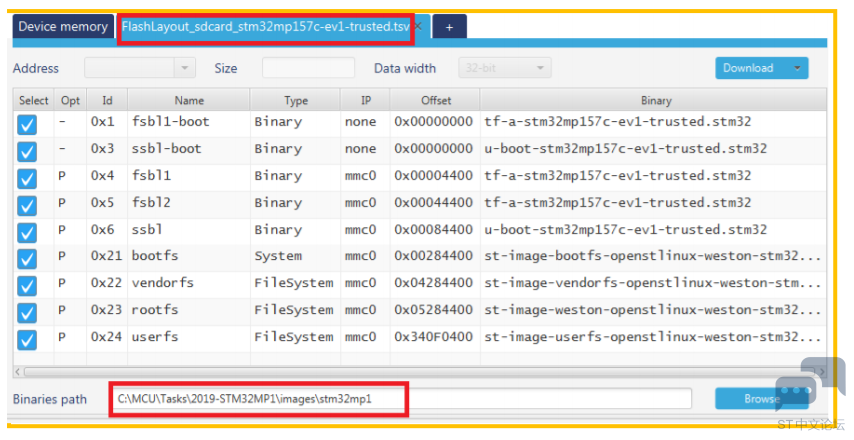

注意:如果使用其它开发板,例如 stm32mp157c-ev1,则应该选择其他 tsv 文件,但是固件所在的目录以及其他操作不变。

启动+ ?, g% Z& o1 a" ~
拔掉电源,将背面的启动设置跳线恢复,跳至 ON 位置,如下:+ v; b2 |4 o* o- ]; p7 S
9 l/ f0 Q4 h: }" r- R& G4 |& {) I# { 9J{@LX857`{OTS9}]WYCD}7.png
1 S# `: L! r! |" M# v( i( i9 ?8 ]7 D9 I
如果你使用其它开发板,例如 STM32MP157C-EV1,则将除了 2 之外的 1,3 都跳至 ON。3 E! X6 Z; W; Z
7 G+ w1 @8 [2 \( M9 c$ {2 c/ ^/ u LKNNU)GO)GY}{(1[3Z3W79Q.png
2 D! U# R# Z1 Q* p( |2 L. p# ?. u, @0 d0 w( e% e% e

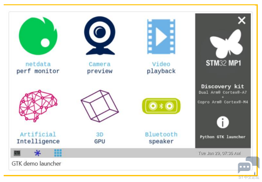

正常启动后,就可以在屏幕上看到:
3 P: I$ t" i) g2 k* X1 t7 {$ L# [$ a$ T+ w- J% I- s
07~%NKR3}CA${[[F8PL@[5U.png # K% `/ _, @+ v: S2 D
