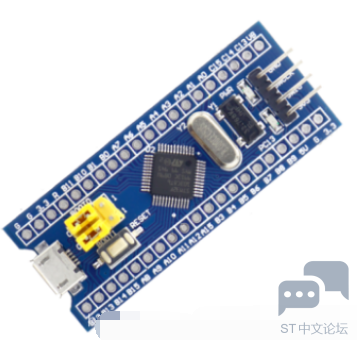

  最近项目中需要用到数码管显示,于是买了一个TM1637芯片驱动的四位数码显示模块,现将调试过程记录一下,方便以后参考。, D. t; h7 T* ~; H) c  u" {

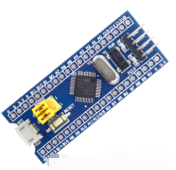

3 R  j/ G$ l8 O使用的单片机是STM32F103C8T6最小系统
& ]% s; W5 K' R' R9 g) v

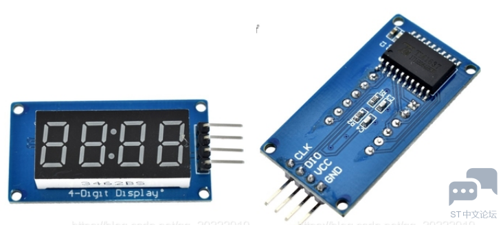

" n1 D7 r. P9 a     使用的数码管模块是TM1637四位数码管显示模块

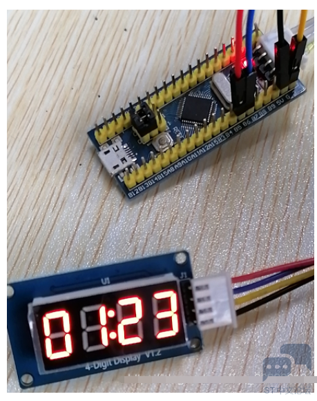

实际运行效果

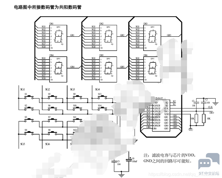

下面先看一下TM1637和数码管连接的具体线路图9 L' m+ @* A1 F; N; m
( k* d! K- x; j3 j; Z/ v+ K (]A8P%}H{%JE5{C%()N}M05.png
# l( k* i5 i5 V9 ~& j. k
3 N. Z1 A( M, R, h, p        实际使用的模块没有带按键,只用了4个数码管,模块和单片机连接只需要4根线VCC、GND、CLK、DIO。芯片和单片机通信使用的是I2C总线,下面就来说一下如何通过I2C总线驱动这个数码管模块。* s0 }& G, j2 T' r- w; E
3 ]" }- |6 R' {; \        为了方便移植,这里使用 IO口模拟I2C总线,所以首先要将延时函数准备好,延时函数使用任何一种方式都可以,可以根据自己的习惯使用自己的延时函数。8 }( T, \5 f3 O% N. s

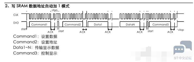

9 h2 ~7 Z( j! q+ P# g. q          根据官方的资料,有两种写数据的方式,第一种是地址自加,第二种是地址固定。先来实现地址自加的模式。& w8 e2 }$ `1 {4 V
  e  E) o; F5 q# h' l4 {! E) g7 E
3 n7 }2 T) k, J6 `) v' n- r

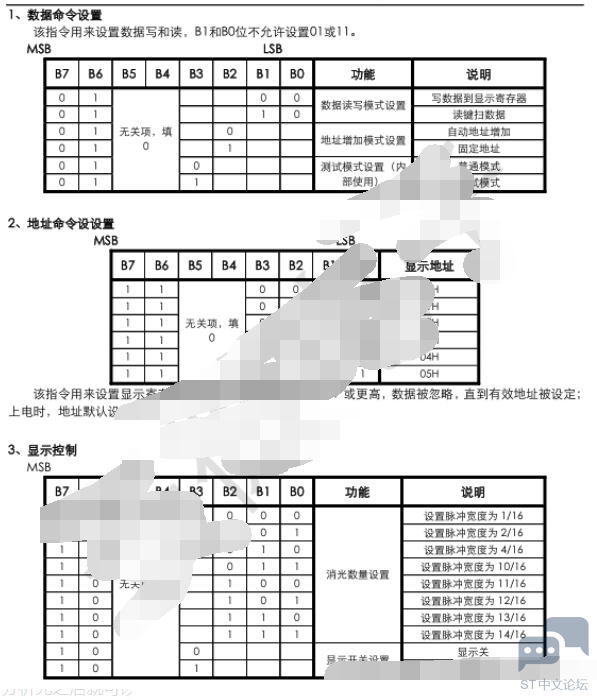

8 ~; l) p5 y9 j: q: B        根据这个时序看,首先要发送起始位,接着发送设置数据命令,下来等待应答,最后发送停止位。下来在发送起始位、设置地址命令、等待应答,发送显示数据1、等待应答、发送显示数据2,等待应答,……发送显示数据N、等待应答、停止位、起始位、发送显示命令、等待应答、停止位。. p. m( t- ?% H" Y# S
. K) e! c3 O- [3 u1 Z8 w9 q" e       下面看看官方的命令表
! X' b2 d3 g; G9 m- U& X6 O8 k7 W- U5 g3 N
3 O5 M2 r9 G1 O' P) I2 M; r! X# K( A$ Y
        根据上面命令表可以看出,数据命令中,自动地址增加命令 B6为1,其他的都为0。也就是0x40就是地址自增命令。接下来看地址命令,显示地址从00---05表示6个数码管的地址,此时B7和B6必须为1,也就是显示地址范围是0xC0-----0xC5。最后是显示控制,这个命令是控制开关显示和亮度的。开显示需要B7和B3为1,也就是0x88,最后3位0--7表示8级亮度。这样显示控制的值的范围就是0x88-----0x8F。
9 k! S. c* I3 R' x
) q4 z( {$ w& Y8 \; W5 ?* [         命令分析完之后就可以编写代码了8 j* j* A  e& g0 i& \2 V% z

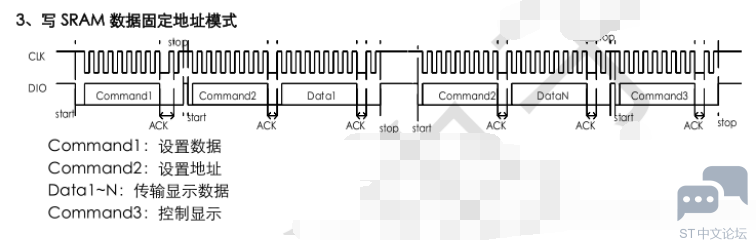

5 v% t7 S, A8 j& r- R+ A0 v7 V      下面编写地址固定的写数据模式

     时序和上面地址自增的基本一样,只是设置数据的命令不同,根据上面的命令表格可以看出,地址固定命令B6和B2都为1,也就是0x44。

  1. //写显示寄存器  地址不自增, F( {- D; a9 p/ j/ Q# i
  2. // add 数码管的地址 0--59 @5 Z# T) @  C4 q
  3. // value 要显示的内容
    # ]) H+ K! W8 C" [1 q; Q% J
  4. void TM1637_Display_NoINC( unsigned char add, unsigned char value )
    5 n( a! G8 _8 E7 C* ~& O
  5. {" y4 h8 w' M( b+ ^( U' a
  6.     unsigned char i;4 w( r# J, f1 E7 X; I$ O  R
  7.     TM1637_Start();( ~( s8 h/ A3 u6 X" e0 Y7 i* j
  8.     TM1637_WriteByte( 0x44 );                                                                //写数据到显示寄存器 40H 地址自动加1 模式,44H 固定地址模式,本程序采用自加1模式
    + D; ?  I) s3 T% L4 d1 S: O
  9.     TM1637_Ack();' _- F7 I4 d: O8 H; D7 }
  10.     TM1637_Stop();
    % p5 ~* J: v" u2 \
  11. - G( @+ R* _# V" v
  12.     TM1637_Start();3 O( a1 m  s/ h4 _3 @8 \* g
  13.     TM1637_WriteByte( 0xC0 | add );                                        //地址命令设置 显示地址 C0H---C5H8 Q4 k) c% S' u& _( a
  14.     TM1637_Ack();5 p6 W1 m2 b0 T- [& _! k
  15. 4 l/ D% k1 q# S) ]
  16.     TM1637_WriteByte( value );                                                         //发送数据   value存储要显示的内容
    ( T" z: h$ Y5 z8 n5 ]/ a- l* @
  17.     TM1637_Ack();
    - T# O2 G/ u* n
  18.     TM1637_Stop();
    ( a3 F7 D" t; `. R+ C8 x
  19. 1 n9 Y& W* a" r2 O) l- R
  20.     TM1637_Start();
    & L7 b# {6 _  ~- v& W
  21.     TM1637_WriteByte( 0x88 | 0x07 );                                                        //开显示,最大亮度-----调节脉冲宽度控制0---7  脉冲宽度14/166 ?7 I; `3 Q9 L5 o8 W
  22.     TM1637_Ack();
    * L* _' q6 s1 z" D* o
  23.     TM1637_Stop();( W: l  C6 \# J, g8 t$ [+ B
  24. }
2 H( c! C2 Q7 _. C! g2 a6 G
      地址固定模式每次只写一个固定的地址,地址值是由低三位值控制的,所以这里将高5位的值固定不变,只需要将低3位的值和高5位的值进行位或运算就行。这样在传递地址参数的时候,只需要发送0--5就可以了。同样亮度的设置也是用这个方法,亮度值由低3位值决定,将低3位值和高5位值进行位或运算。设置亮度的时候直接发送0--7就行。这里亮度没有使用参数,直接使用的是定值。想要改变亮度,可以把亮度也设置为参数传递进来。, @) {) Z8 s$ p1 F. \6 @0 w

       主函数中设置四个数码管依次显示0、1、2、3,冒号是在第二个数码管的dp引脚接着,dp为最高位,所以给最高位写1就可以点亮时钟的冒号。通过一个标志位控制冒号1秒钟闪烁一次。
) {8 w7 Q; \  T9 [# _8 q
# r3 P: t/ T* D% x6 h; u
