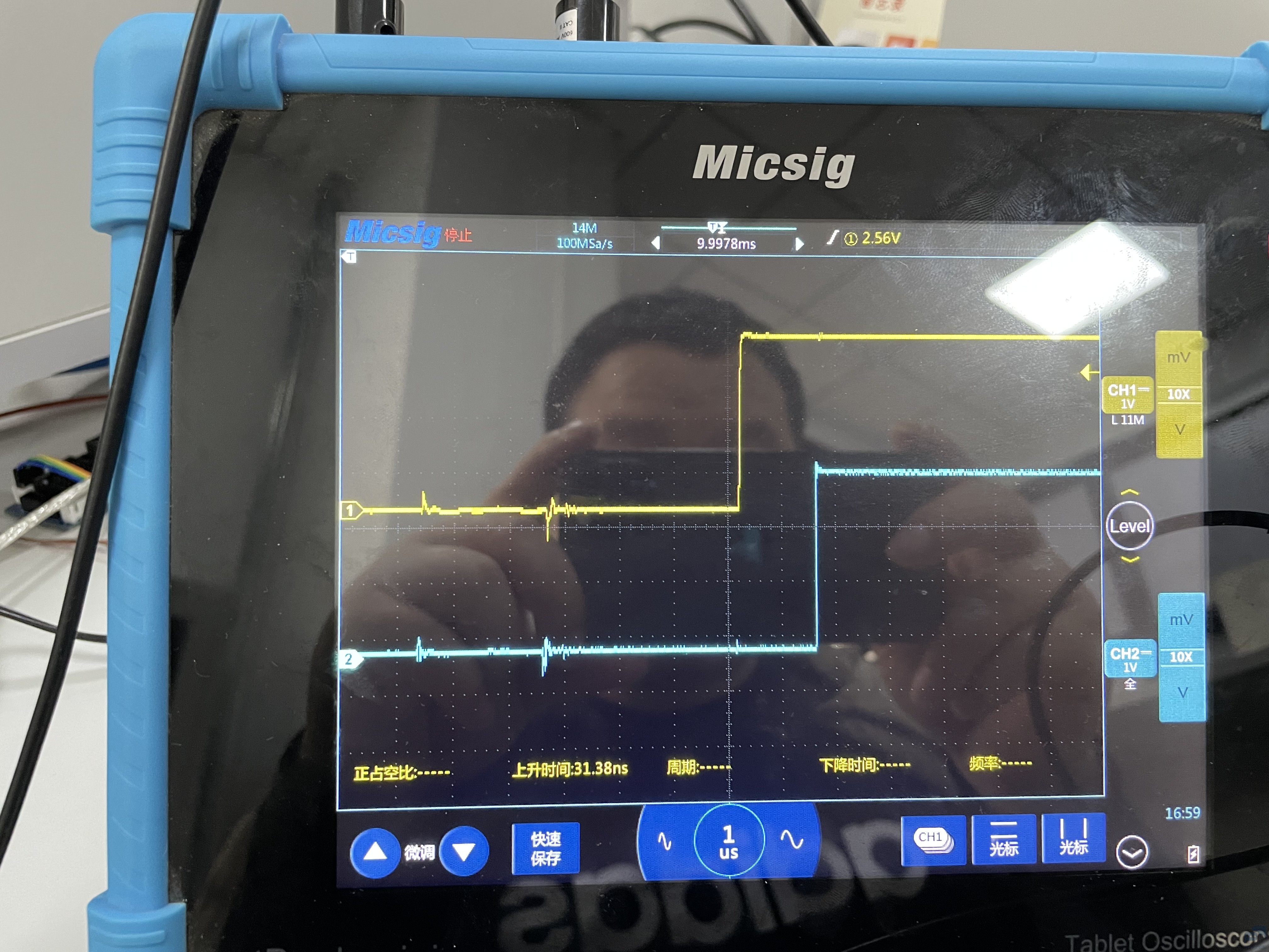

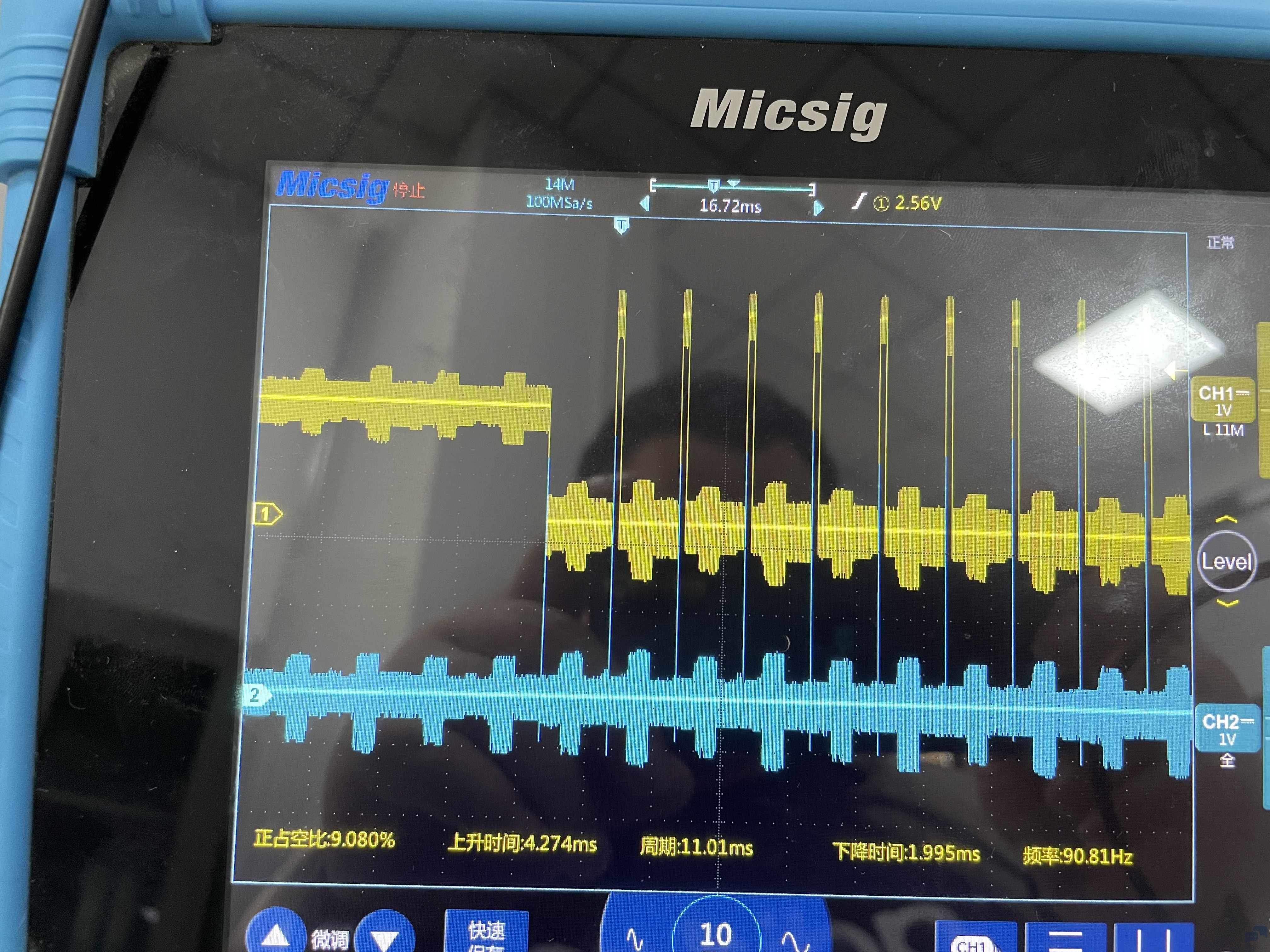

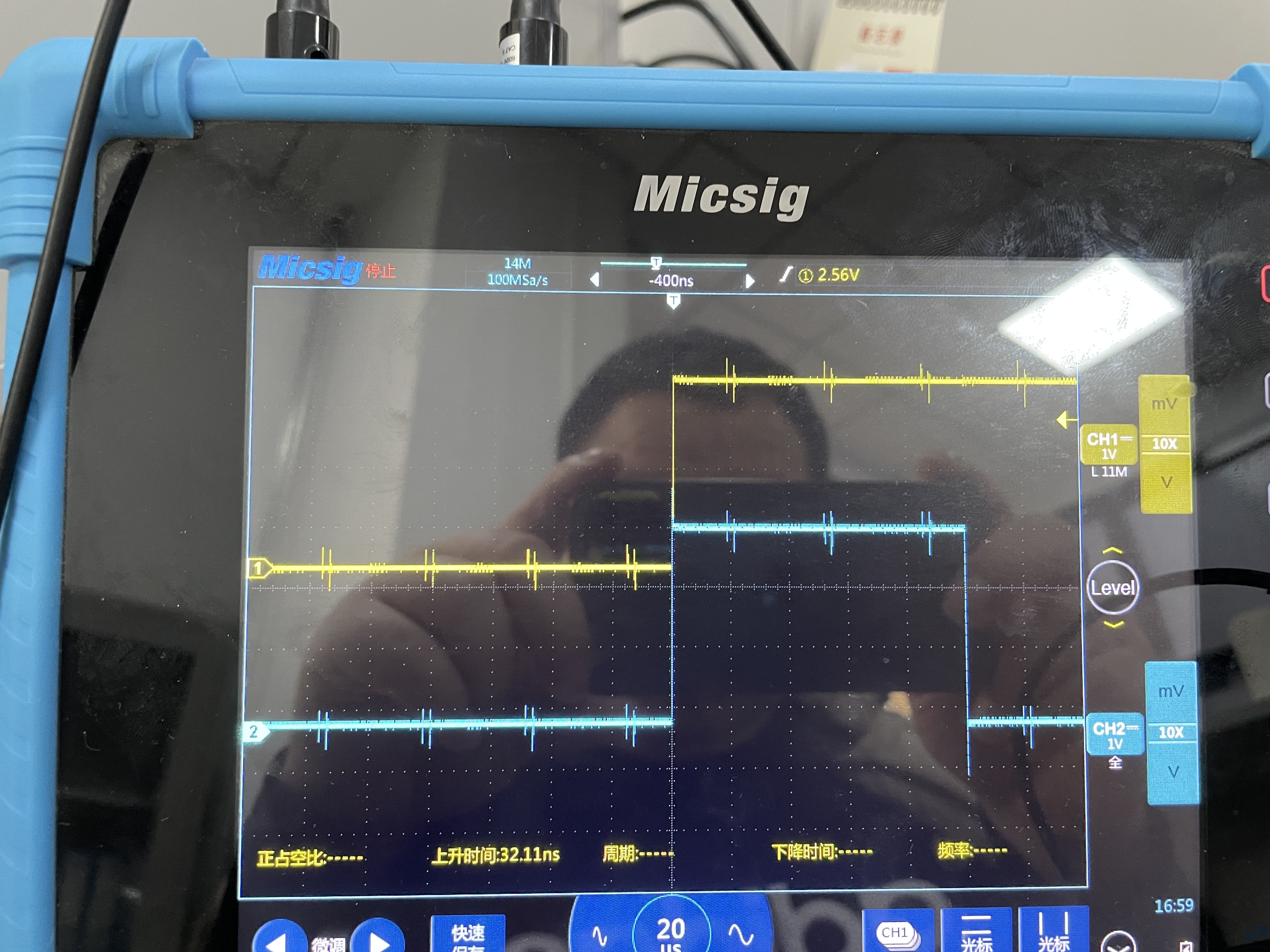

我使用STM32F103VET6单片机做主控,现在想要做两路PWM信号输出,两路的PWM需要有一定的相位差,并要求输出的占空比可调,所以我想到了定时器的比较输出功能,我现在是使用到了定时器2的两路输出,第二路使用PWM输出的方式,第一路的相位差想到了用DMA方式,我在程序烧录进硬件电路后示波器观察波形,DMA输出的一个信号没有输出,而且第二路输出也没有相位差,从第三个信号开始按照我的设计思路正常执行了,我想求助下我DMA配置是哪里出现了问题
