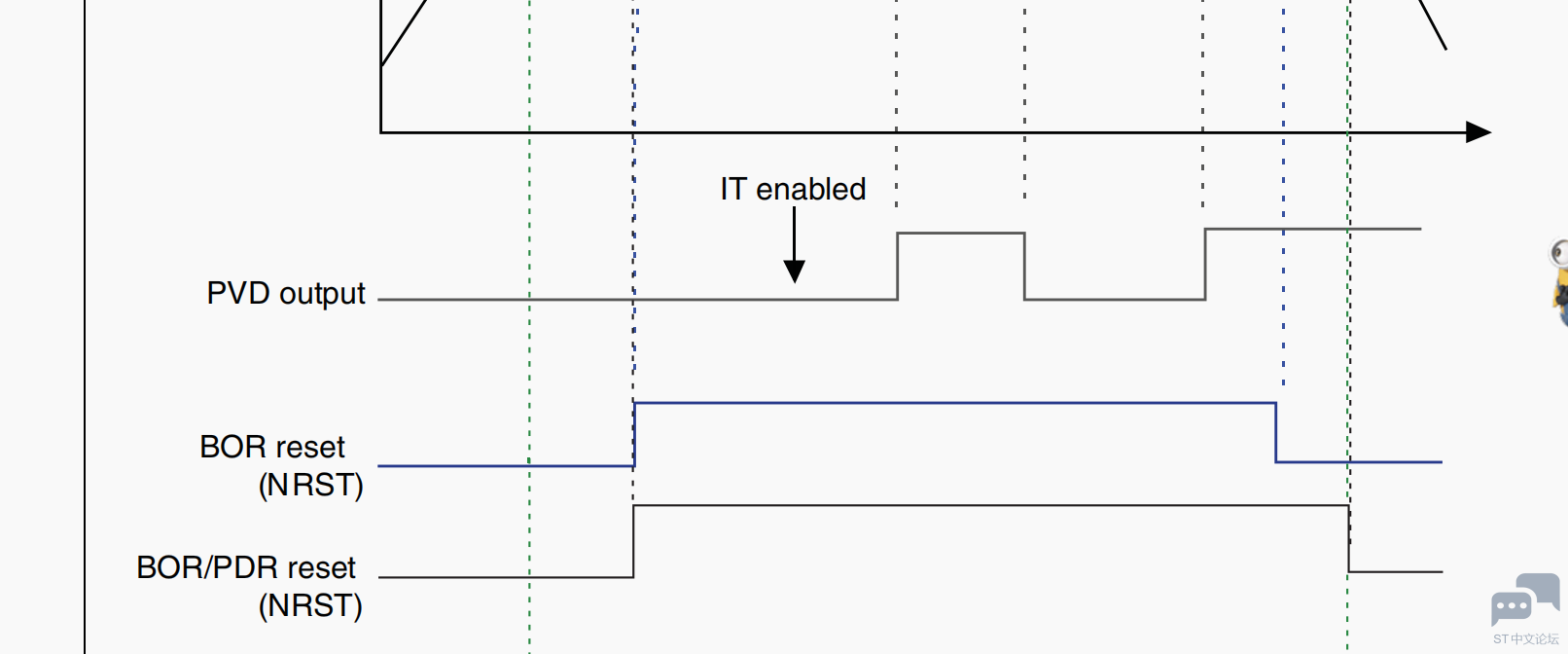

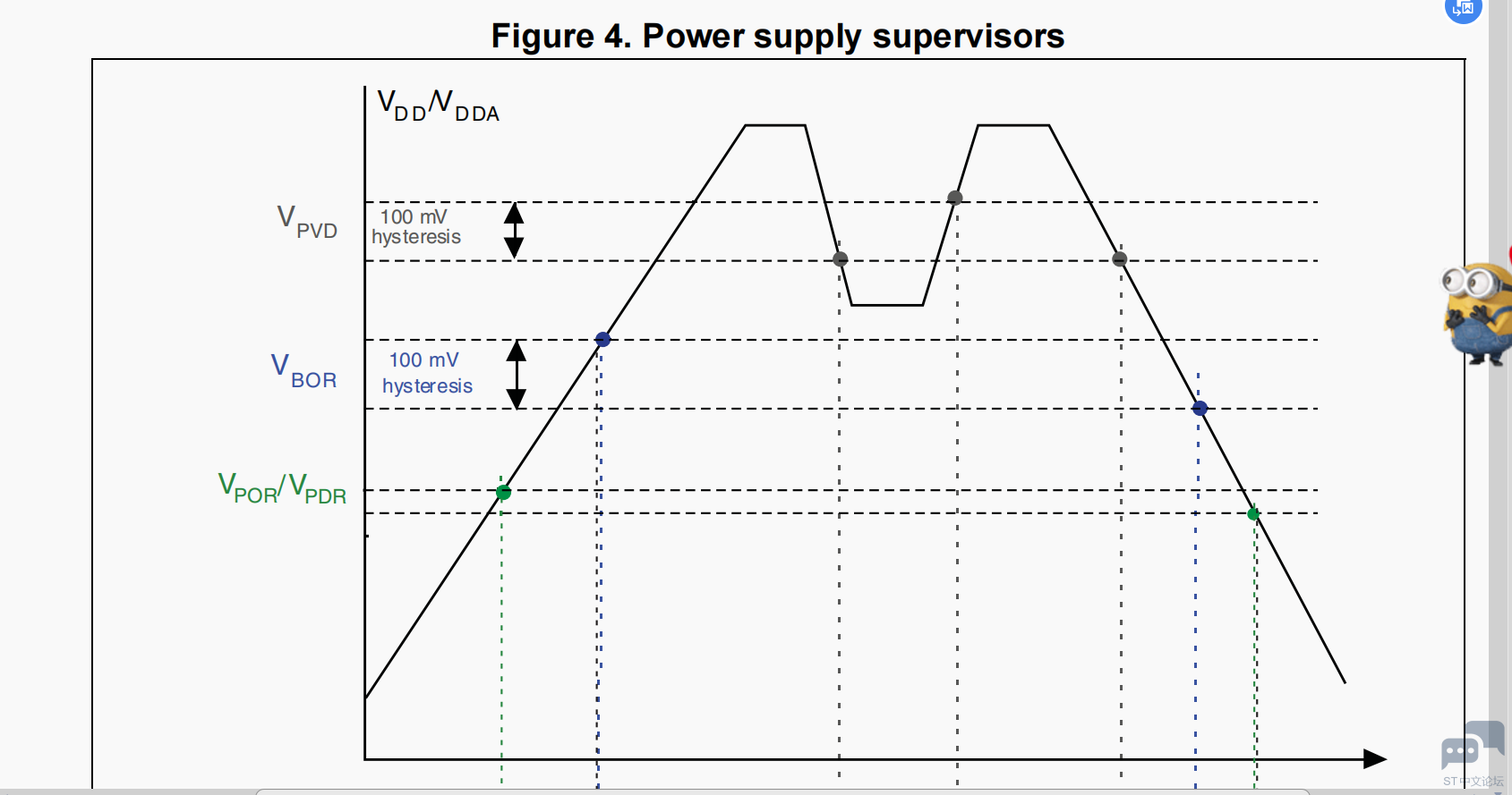

这是一幅图,我只是截了两次太大个了这图
BOR/PDR reset
(NRST)
这个时序图我不明白,BOR和PDR是耦合关系,当BOR开启时,PDR就被自动关闭了,手册上说的。那这两个功能的复位写在一起是啥意思?在我的理解里,这俩复位不能写在一起,因为BOR比PDR的值要大,图中表述的复位时序图并不存在,我理解有问题吗大牛?我学习技术文档时候经常出现逻辑冲突。
收藏 评论1 发布时间:2022-4-3 17:06
butterflyspring 回答时间:2022-4-6 12:05:20
这个图清楚的表明他们控制的层次关系呀,不同的作用域。
