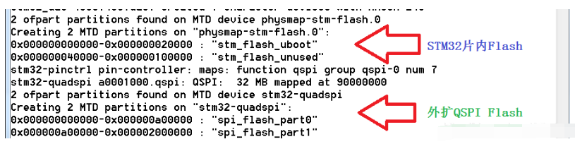

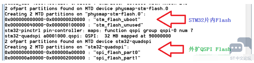

emcraft的STM32F7 BSP默认是加载并行NOR Flash分区的,不加载QSPI Flash。老实说这个配置比较老了,现在用并行NOR的越来越少了,QSPI Flash越来越多。 - j; D7 \( G* D- ~) t9 q5 E 为了加载我板子上的QSPI Flash,需要做以下工作:! u2 k3 @ I7 t7 n Q$ r/ ^, i. ~' q9 i' d! z" C 1. 在编译kernel时加上mtd,qspi驱动,jffs2文件系统(当然也可以是其他filesystem);/ `# d8 T9 Q/ c' O' U # D5 G S4 M" [ 2. 在设备树里面添加qspi设备,指定硬件引脚,指定地址范围并分区;5 x" } [" A& n$ b: v 3. 在linux启动脚本里挂载qspi flash分区。 N5 ? @8 t, S ! [! V1 p9 x2 j ^1 Y & W% t7 ~9 |7 X4 m 8 ? q# W) w0 R% o; k 通过搜索源码,在linux源码包里有STM32 QUADSPI驱动,第一项条件满足。接下来修改设备树(设置QSPI CLK=54MHz,32MB的空间我分了两个区,一个放内核10M,另一个放用户数据22M): /* i3 u7 g) ^" i, U9 M# w3 n- }$ U- l6 k * QSPI' m |! {0 C9 X0 \5 k( { */ &qspi {undefined status = "okay"; pinctrl-names = "default";$ x6 }2 Y7 w8 x1 K pinctrl-0 = <&pinctrl_qspi>; freq = <54000000>; flash = "w25q256jv";9 T2 ]" u7 Q& V. @) U partition@0x00000000 {undefined, b' y# h5 c E label = "spi_flash_part0";5 ~ V1 |9 ^) a% a: O reg = <0x00000000 0xa00000>;9 H1 A6 U& v2 h- W' v7 h7 d }; & p1 x3 ?2 ^4 x9 ]/ [! A0 e/ E! A! d partition@0x000a0000 {undefined label = "spi_flash_part1"; reg = <0x00a00000 0x1600000>;, y% A9 i# m; y! ?& y };2 _) A9 j, j$ R& e };( m" G: h# n; X0 e5 b ; d$ _& K$ z0 X4 \& B* C1 s" G& e 指定QUADSPI引脚+ ~1 y6 B9 l7 k* G # D1 n8 l. ~' Z- h qspi {undefined pinctrl_qspi: qspi-0 {undefined st,pins {undefined cs_n = <&gpiob 6 ALT10 NO_PULL PUSH_PULL FAST_SPEED>; sck = <&gpiob 2 ALT9 NO_PULL PUSH_PULL FAST_SPEED>; io0 = <&gpiof 8 ALT10 NO_PULL PUSH_PULL FAST_SPEED>;! }: \( O' \# V [! ^, v7 A io1 = <&gpiof 9 ALT10 NO_PULL PUSH_PULL FAST_SPEED>;" ~" ^) n; Y; V e; C! }' l! O' r/ p- a io2 = <&gpiof 7 ALT9 NO_PULL PUSH_PULL FAST_SPEED>; io3 = <&gpiof 6 ALT9 NO_PULL PUSH_PULL FAST_SPEED>; };% F) `+ m% |& P( r; R }; };2 s6 [7 f n; K, h1 r1 P ' M+ ]% p3 b7 P' a# y # Y/ t: e& S& C( w4 T5 e. r8 ? 编译linux,下载到板子,上电启动。可以看到在log出现了qspi分区信息,说明加载成功:

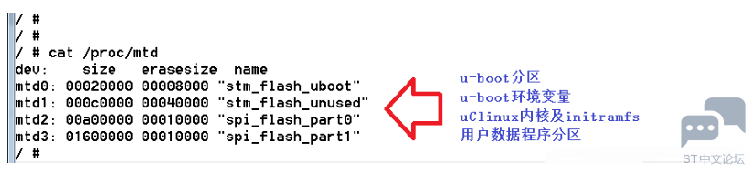

启动后在系统里查看mtd分区:; `' C" Y6 n& |3 z0 `5 c 3 d6 k- Y- u' \$ X

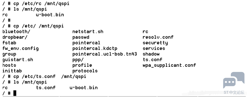

手动挂载用户分区到linux系统目录: mount -t jffs2 /dev/mtdblock3 /mnt/qspi 拷贝几个文件进去,断电再上电文件还在没有丢失。证明qspi flash挂载成功!: }# A* Z. M7 I q
