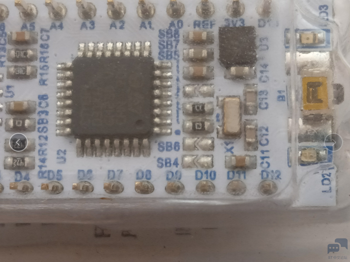

这种短接焊盘的作用有点类似跳线帽,虽然没有跳线帽方便,但比跳线帽更可靠,短接之后不会存在日久氧化产生接触不良的问题。
一般都是短接用的,好多引脚都是功能复用的,开发板也都是不同的片子用一个PCB,这些原件可以用于选择不同的功能。
手上没板,
忘了是短路线,可以焊接开,还是跳线,可以拔的。

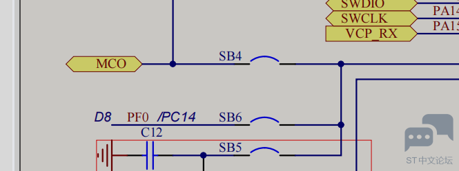

这是stm32L031nucleo官方开发板 这个图片不太清晰将就看下大牛们。 图片中央的SB4,SB6可以看到中间并没有连接,我想是不是默认不连接,等有需要的时候自己手动焊接连上实现其他功能? 另外这种焊接叫啥大牛,我也好问问那个pcb软件公司如何在pcb绘制中做成这样 跳线那个我知道,就是两个针脚然后有个帽子扣在上面就可以实现连接。
<br /> <br />
这幅图中的sb4,6对应上面实物图的那个sb4,6

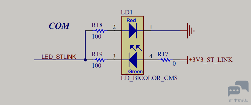

<br /> <br />
这个图中的R17阻值是0这我可怎么办?我放电阻吗还
