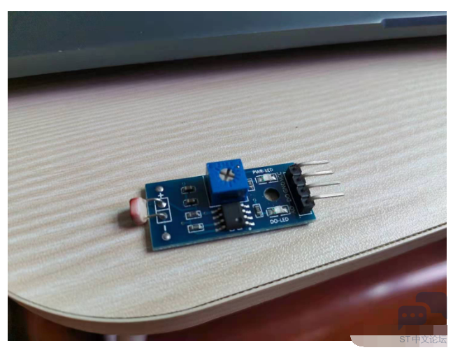

一、光敏电阻模块简介) y% i" j7 Q! P& k
光敏电阻传感器模块是对光线敏感度的反应,一般用来检测探头周围光线的强度(亮度),可以通过DO输出数字信号1和0,也可以通过AO口输出模拟信号
! O2 G, m: f3 K5 |( d5 o% W) a$ [; j5 @9 P- V
* K! V; H4 V+ n6 t" H! D; N
. r/ X" H& L" `- ]调节阈值:我们可以通过旋钮来改变它的阈值,如图" g, h) o7 V2 ?/ X$ f# f" Y6 f1 F
' H8 H" H7 \! A9 Q) T4 w* P( s% G
4 w# l7 X. B: D# C" k
  H* x. D; s1 k1 Y2 x. L2 M. ^
  ^: ]! [* G8 @当检测到周围光线较暗时(在阈值范围内),DO口输出高电平,电压大;当检测到周围光线较亮时(超过我们设定的阈值),DO口输出低电平,电压小。0 l4 L% Z0 G" D
! C3 t2 f5 S- H( {6 xAO口作为模拟信号输出,可以连接到单片机上拥有的AD转换模块或者外置AD转换模块,通过转换,就可以得到更为精准的光线亮度数值。
" F& e  m9 O! d$ h+ J( P
$ b% M# |9 }2 u1 O) B7 W这里我主要是用DO口做一个简单的实验,方便大家理解。7 P6 m8 s, H, V# u; l& l4 u
2 C4 m! Q7 Q; J1 L. s

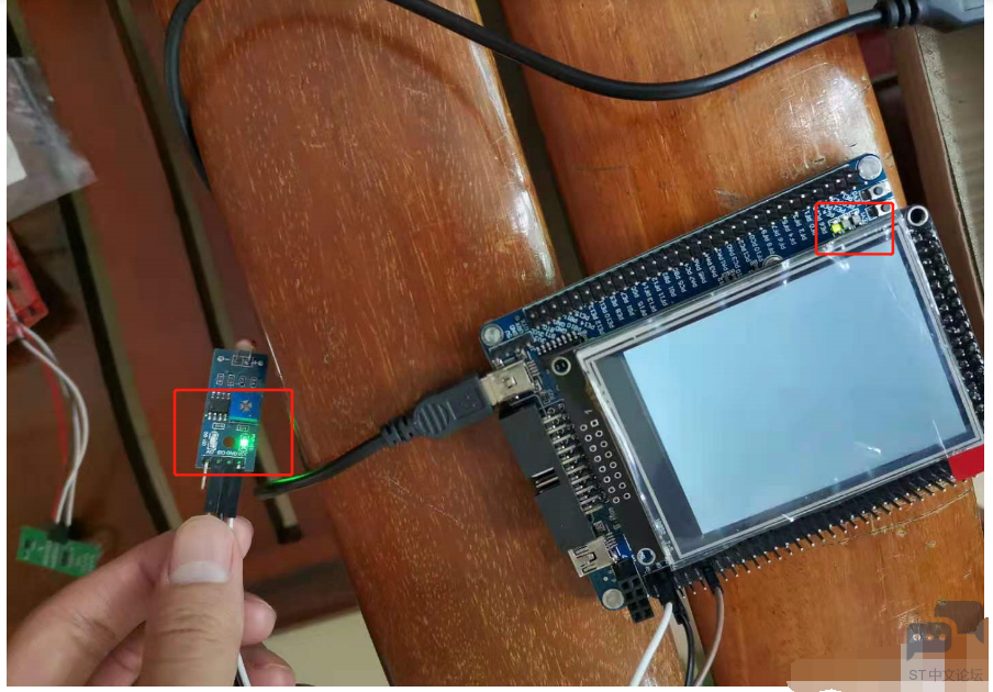

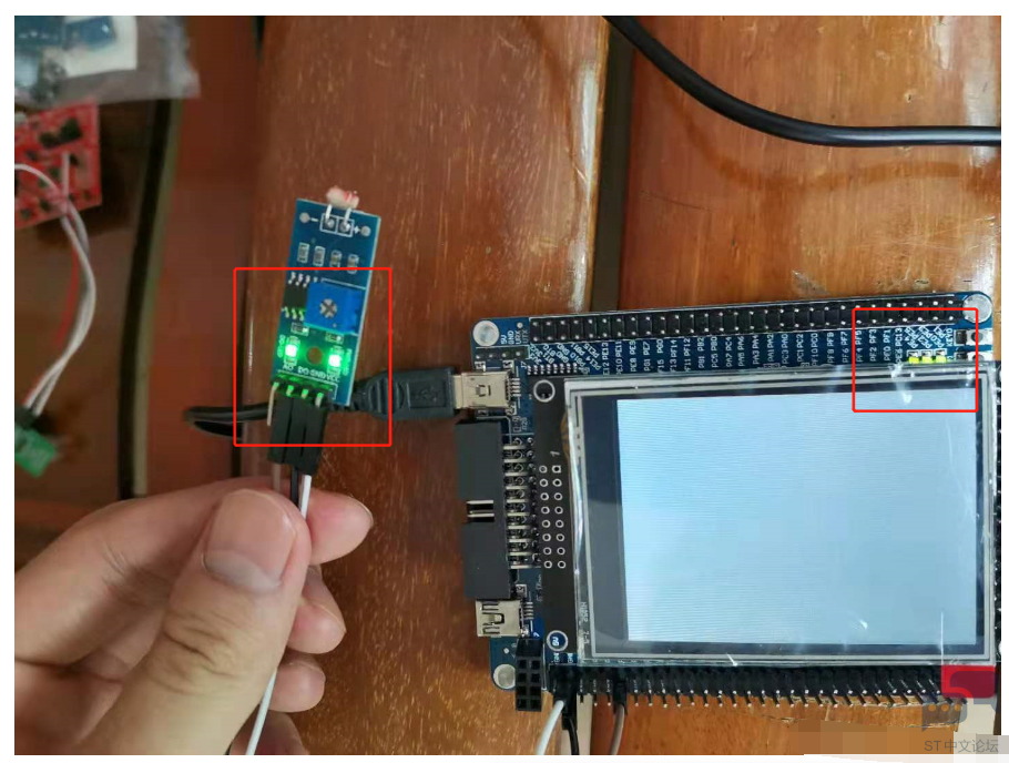

, Y6 n! i& j: K" a9 a; Y实验截图:
+ ?+ D1 b" q3 y; o6 N) f7 e- D
+ w( B8 Y" E: L6 f4 v) Y. {
6 O2 K/ ]: ?: Q6 o, a6 V" Y1 G6 o M7TMP{@CD8Y5$}BIC3_L2WC.png
( k5 @) f* a" ~, D" s3 t! e8 V* X! ^  z/ Q5 b. u5 r  f" P
