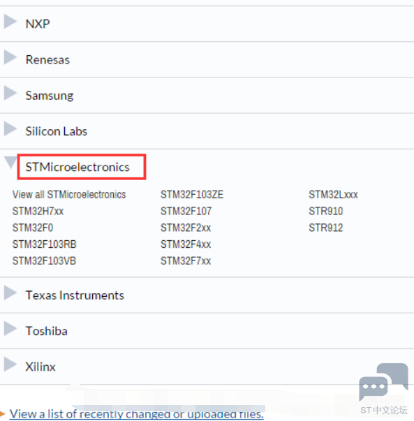

一、准备好UCOSIII的源码2 w- J4 f5 a2 u9 k) u4 z

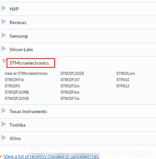

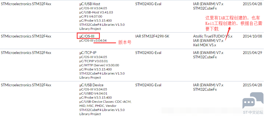

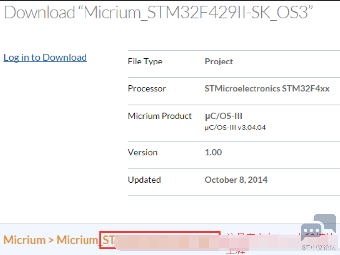

    ①进入官方网站后点击,找到Browse by MCU Manufacturer下对应的STM这一栏,选择对应的型号
3 E2 {! C& X! @+ H+ i# d' j; \( Z, q6 U1 F% @& f# i4 Y
1YVP6Z{WS$E1Z]B_AEM`0]I.png 9 v, N+ F) H* J. A" E1 |
0 b' T$ }. D7 l3 ]* g* Y( N2 \$ ?
这里点击STN32F4xx进去选择自己需要的下载即可

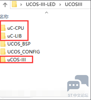

! y: v# ?3 x2 q: V' c) A    ①准备好需要移植的工程( j! s" |3 ]- T, x( ?- i

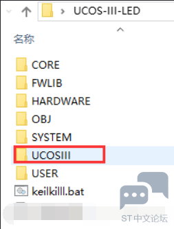

在工程文件夹里新建一个UCOIII文件夹,然后将UCOSIII源码里的uC_CPU、uC_LIB、UCOS_III文件复制到新建的这个文件夹中。
& C0 e5 s8 h3 Z- p8 }
* R0 P/ p+ w; f8 p" }( N1 p- Y* t
2 D. U% d' p1 c- C6 O/ {! f还需要在UCOSIII文件夹中再新建两个文件夹:UCOSIII_BSP,UCOSIII_CONFIG,上图所示,已经建好了。

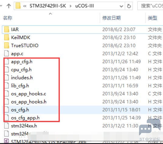

2 s. ]" E) C2 P7 q9 t" v; t②向UCOSIII_CONFIG添加文件
2 }1 O- ]  H) L3 C$ m6 `* y路径是:UCOSIII 3.04\Micrium\Software\EvalBoards\ST\STM32F429II-SK\uCOS-III,添加的文件如图所示:

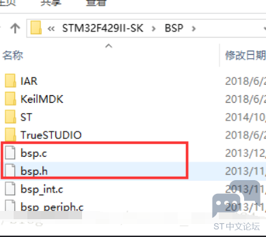

③向UCOSIII_BSP添加文件( p- L! u" Z3 i6 }" w5 [4 i
路径是:UCOSIII 3.04\Micrium\Software\EvalBoards\ST\STM32F429II-SK\BSP* B3 w- ^8 A  o1 g0 z; H- A

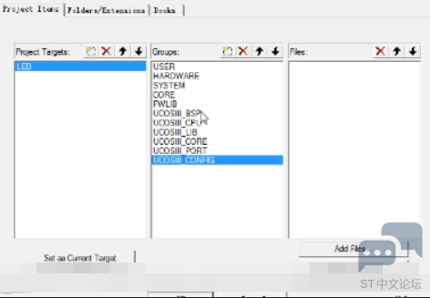

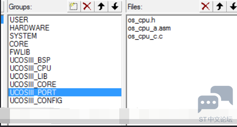

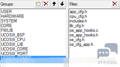

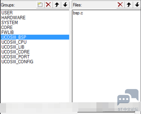

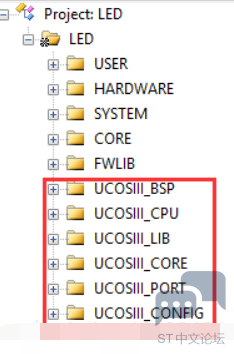

  a. U% Y( k" G) I! r0 {- l④打开工程文件,向工程中添加分组,需要添加的分组文件夹如下
- G! F' D2 }. V2 k* f6 h3 [6 A
- ^- B6 L$ _  v1 M+ s KZ[PN[BP)}UK]6$S`7}199T.png `GIT(@4BY$]}B40GP%M$YN1.png
* O0 m& E7 T8 ?9 U
+ ?1 ]% i* m# g+ o9 U2 b# P⑤文件夹添加好后,再向各文件夹添加源文件
& ]! Y" k) r/ s& C7 y1、BSP添加路径:UCOSIII\UCOS_BSP里的bsp.c添加进去,添加后如下图所示:
+ K& }1 g+ @3 ?
/ z# O& k5 w' ~$ S- N0 O L)IY7J3C}TG{1[M8FJXF@%8.png

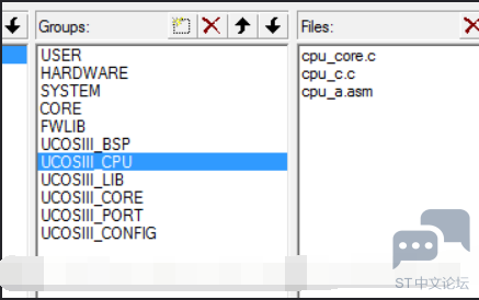

8 t8 n- M( L) X( C& s2、CPU添加路径:UCOSIII\UCOS_CPU里的cpu_core.c添加进去,并继续进入目录ARM-Cortex-M4\RealView选择cpu_a.sam\cpu_c.c两个文件,添加后如下图所示:
9 Z, \6 i& T2 H- l) c
9 O% @- M3 t9 T" x8 u6 q/ q8 s" { HFT{]513HPC6)[J_XKFBLXU.png , y' n4 r# |0 _) p. Z8 s

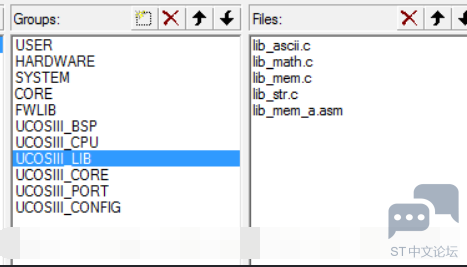

3、LIB添加路径UCOS-III-LED\UCOSIII\uC-LIB里的
( g/ P  n7 g3 }; ?: e% _  @3 G# U) q1 r" W5 K5 P' X
23I)3M_]MFLV19(85SE1{ZN.png ,继续点击Ports\ARM-Cortex-M4\RealView,选择All file,添加lib_mem_a.asm文件,添加后如下图所示:- S5 L; S7 Q) D( t; B% C; Q

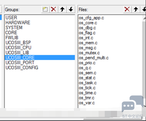

4、CORE添加路径:UCOS-III-LED\UCOSIII\uCOS-III\Source,添加所有文件,添加后如下图所示:$ E5 Y8 d; X7 o6 S2 i8 E

" ^% Y! c# o( X& @- C5、PORT添加路径:UCOS-III-LED\UCOSIII\uCOS-III\Ports\ARM-Cortex-M4\Generic\RealView,选择All file,添加所有文件,添加后如下图所示:$ A1 F: R# K+ ]6 y
8 D6 @1 Y! Q2 j* d" f" V
  N8 E3 \2 v4 s. D$ M7 t7 t$ n9 t/ K% D) m
6、CONFIG添加路径:UCOS-III-LED\UCOSIII\UCOS_CONFIG选择All file,添加所有文件
6 u6 L0 k  V2 c5 G  `% X0 f/ K. J. D0 M+ h
XZTTIKQMC1L}T@HUWD021YB.png 7 `0 Z( f+ I: z( }
1 y, J! S' n3 Z, G0 u注意,此时部分文件会带有一把钥匙,代表不能修改,修改方法:返回工程文件,右键点击UCOSIII文件,选择属性,把只读去掉即可进入工程中对其修改6 M7 M3 f/ Y/ M$ S4 n: u* `

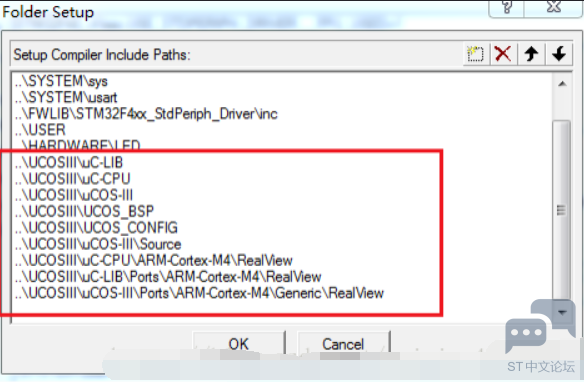

. o1 d; }3 w$ l⑥添加相关头文件路径
, v4 ~  H% P! F; Z* @' ^( J, [1 f# ~; x7 t" x8 k
U2N{1ASPHJ)AD[E$YA_22}C.png 4 \0 c2 g- T3 z! K7 I8 Y

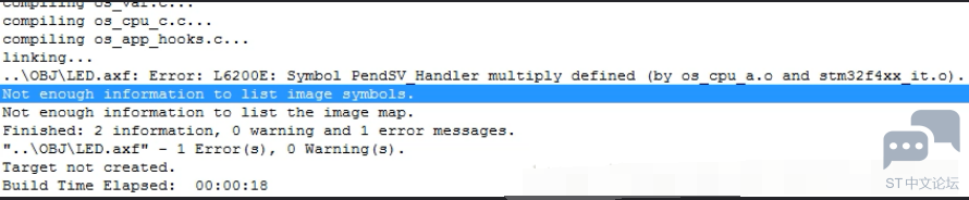

此时编译一下,会出现以下问题! h0 B* |% y  e/ ~
1、PendSV_Handler是做上下文切换的,重复定义,而STM32F4xx_it.c只是给的一个框架,屏蔽掉即可+ y2 U. R; h7 }6 f- [2 U
4 E+ T% o* m% X0 G0 y8 o7 Y% C, V# v7 L% U, m6 t

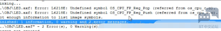

2、搜索到是os_cpu_c.c里面的堆栈函数,由于在汇编文件已经定义,所以这里屏蔽掉即可2 G, c' S; b% G/ [! I9 A) ]

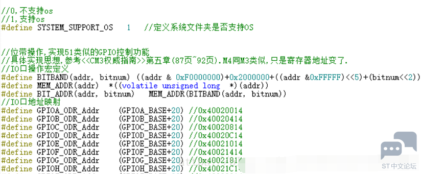

- ?8 [- D  h7 G' u3 F1 E7 V十一、修改sys.h- o6 {' k8 T1 q9 N0 s6 V
这里要使用支持UCOSIII的SYSTEM文件夹( H8 c! z. D( x" n! f% v1 Z
+ W5 r( F' d; Z7 j) Y
: a: U0 U% i$ y( r9 L  G

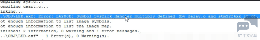

& N4 ~8 [& h4 `% k编译后出现的问题: 中断服务函数重复定义,同样,STM32F4xx_it.c里的屏蔽掉即可, b& g( H# W9 K& U& u
' R* P( Q' B# Q' w
{R_K)YD1Q}3(HN)`IM}TJTS.png ) j( M, x/ y3 P

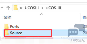

如何移植不同版本的UCOS系统?5 A9 c  ]+ _$ w2 s/ B* u, F" J3 ~
1 F% b7 W. U$ b2 V1 K7 i$ t只需要将源码的UCOSIII\uCOS-III下的Source文件夹,直接替换掉移植好后的Source,比如我把3.03版本的Source文件夹复制替换掉移植好工程里的UCOSIII\uCOS-III下的Source文件夹编译即可,这样就将原来的版本替换成3.03的版本了。: Z; m! a8 n' Q) j2 W% w. z% v/ n: a
