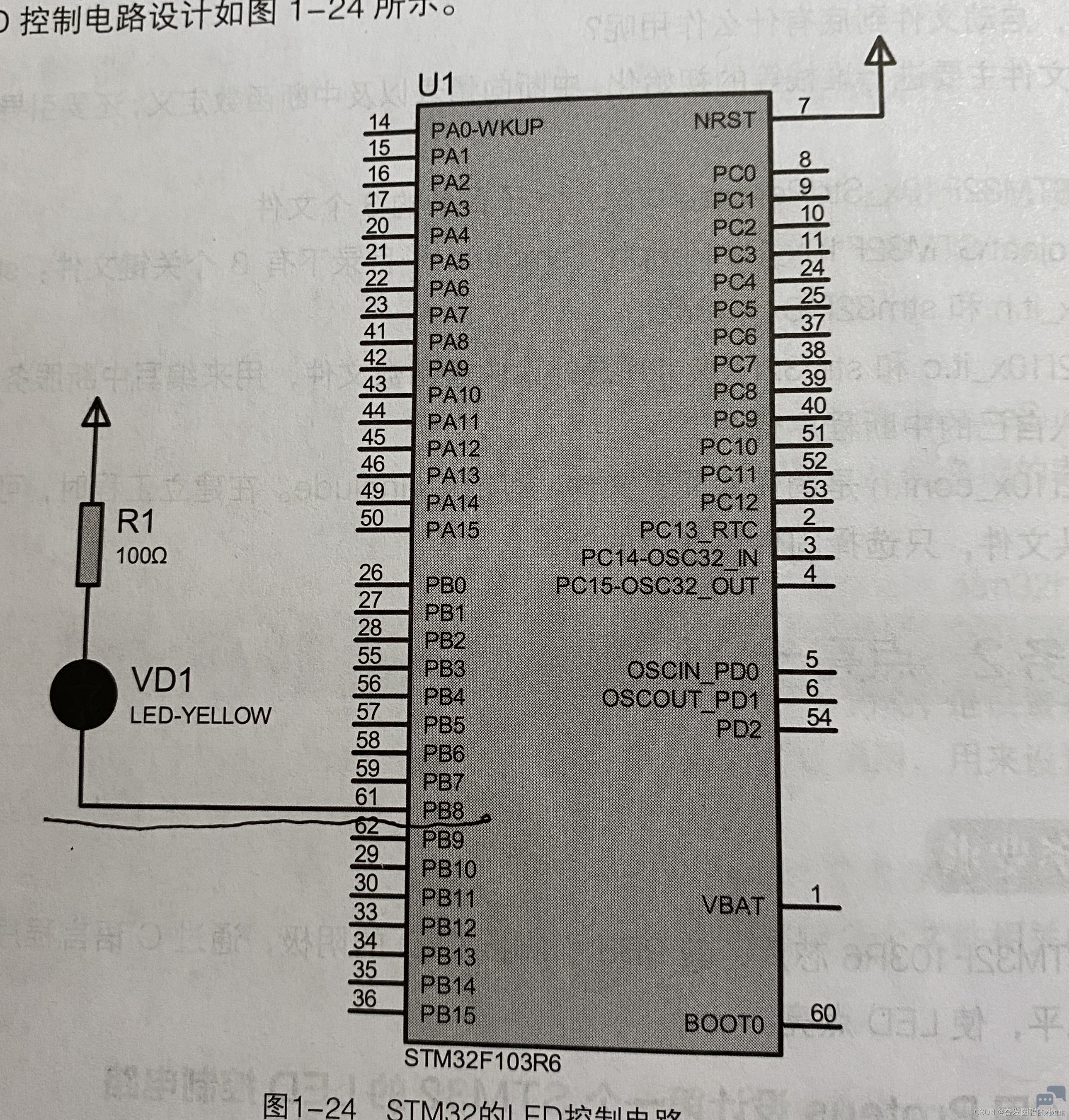

STM32的LED控制图  p2 r5 k4 a1 D: }$ i; _  L
" z5 r# T. T! h& W
f45e79f299d444caa4afb903444a3908.jpg 5 L( N3 e, k6 o$ J0 D( G4 a1 E1 i
) d9 S! l7 k4 r9 I- M* |                                      led灯电路如上,PB0=8,小灯点亮* a/ ]. A8 q, A2 K/ Y
( G+ o  Z2 {3 E( H点亮小灯分为3个步骤
: k0 r4 ?9 j( E. T9 k. `, O( y2 O  q1 W( s) m# D
1.使能GPIOB的时钟
, x, O; E" J  @! O1 o6 D) x$ [2 g0 [5 m4 V# G
2.将PB8引脚配置为输出引脚8 Q1 S, f2 k( Y% f7 K0 J, d# p5 Z4 _
  c- b3 `% X! P; A- ?% U6 S* @3 ~$ ^; l0 B
3.电平置零,点亮led小灯5 k: T% D5 Q( x+ Z; q- H9 M
, o4 k5 e( h4 Q9 \+ ^6 A  C
