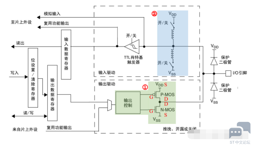

9 R- Y2 [& ~7 U7 m2 m  c0 TSTM32F103C8T6一共有48个引脚,除去电源引脚、晶振时钟引脚、复位引脚、启动选择引脚、程序下载引脚(大部分为最小系统必须引脚),剩下的则是GPIO引脚。
0 f: i! ~& f$ r, t. Q1 T7 ~5 i下图为STM32F103系列GPIO的基本结构,左侧连接MCU内部,中间上半部分为输入,中间下半部分为输出,右侧为MCU引出的外设I/O引脚。

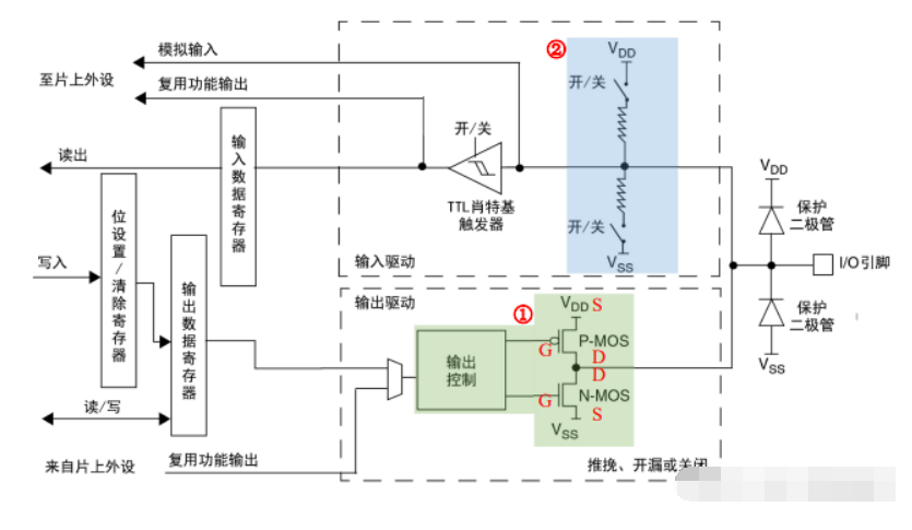

1. 推挽输出(Push-Pull,PP)
" W  C7 `, ~1 o* G6 r+ y. Q# K" x/ x& D4 @
推挽结构由两个MOS管按互补对称的方式连接,任意时刻总是其中一个三极管导通,另一个三极管截止。
, c, C3 u! y6 J* e, ]  ~0 T7 i如上图①所示,MOS管作为开关使用,“输出控制”向两个MOS管栅极加一定电压,P-MOS管源极和漏极之间导通,VDD经过P-MOS管的S->G->D输出,N-MOS管处于高阻态(电阻很大,近似开路),整体对外为高电平;“输出控制”取消向两个MOS管栅极施加电压,P-MOS管源极和栅极截止,P-MOS管处于高阻态,N-MOS管源极和漏极导通,整体对外为低电平。
. Y/ B- H/ c2 m) _. S8 f0 W6 ]推挽模式,让“输出控制”变为了VDD/Vss输出,使得输出电流增大,提高了输出引脚的驱动能力,提高了电路的负载能力和开关的动作速度。" ]$ g4 O+ d( `" c8 M" R

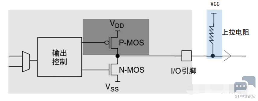

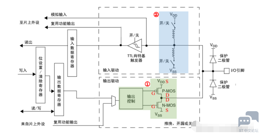

2. 开漏输出(Open-Drain,OD)% n' \' B) p4 R# _7 Z- [. Q2 I# z$ V; H
  t3 i! K) b. t  X5 o
开漏模式下,“输出控制”不会控制P-MOS管,“输出控制”只会向N-MOS管栅极加一定电压,两个MOS管都处于截止状态,两个漏极处于悬空状态,称之为漏极开路。“输出控制”取消栅极的施加电压,P-MOS管依旧处于高阻态,N-MOS管导通,整体对外为低电平。1 `3 K: K+ s/ b# Q$ B7 w$ Z* c8 N* H0 L
开漏输出模式可以等效将下图中灰色框的P-MOS管看作不存在。即该模式下只能输出低电平,若要输出高电平,则需要外接电阻,所接的电阻称为上拉电阻,此时输出电平取决于此时上拉电阻的外部电源电压情况,如下图中蓝色框的外部电路。
0 `: ]1 S# p7 h0 ~3 O% v
: k3 ?# j1 k' R& u" V$ x$ X9 F PC@21P$}@%M$`IUJZOFS_DE.png / I0 ]% [( b# N
3 `& y7 v8 k  D) v0 d# K推挽输出模式可以直接输出高电平,开漏输出模式需要外接上拉电阻才能输出高电平,但开漏输出拥有一些推挽输出不具有的特性:
8 f! s8 P2 D' E  P! S" {# I4 @2 O
2 D2 h- m1 \7 Q3 `1 i( _; ^1.利用外部电路驱动能力。如图 8.1.2 所示,“输出控制”只需要提供一个很小的栅极驱动电流,VCC 经过上拉电阻为外部负载提高驱动电流;2.实电平转换。推挽输出模式由VDD提供,即只能提供3.3V电平。使用开漏输出模式后,VCC可以为 5V,从而实现了电平转换的效果。( T0 ]4 m" I" P9 T# g
3.方便实现“逻辑与”功能。多个开漏的引脚可以直接并在一起使用,统一接一个合适的上拉电阻,就可以实现“逻辑与”关系,即当所有引脚均输出高电平时,输出才为高电平,若任一引脚输出低电平,则输 出低电平。在I²C、SMBUS等总线电路中经常会用到。9 J1 d& _1 T( ^% I* B0 {

# s1 g8 z, u/ X' L; B* y% i* P0 S4. 上拉输入模式(Input Pull-up)8 o* N. ^, ~7 Q# B1 R  ]" X
如上图中②所示,VDD经过开关、上拉电阻,连接外部I/O引脚。当开关闭合,外部I/O无输入信号时,默认输入高电平。该模式的典型应用就是外接按键,当没有按键按下时候,MCU的引脚为确定的高电平,当按键按下时候,引脚电平被拉为低电平。5 b: z; Q6 f" ]; G  F! X) ]9 t- {
, R9 a3 O  D/ d/ P* y4 j: @. L5. 下拉输入模式(Input Pull-down)
7 j$ P& N' q6 o" m" a* t+ `- w5 k如上图 中②所示,Vss经过开关、下拉电阻,连接外部I/O引脚。当开关闭合,外部I/O无输入信号时,默认输入低电平。
2 p8 i; ~8 ~4 V9 f# R% h4 u1 I- m7 J: z1 s: A
6. 浮空输入模式(Floating Input)
. N' n% |1 m& M' `如上图中②所示,两个上/下拉电阻开关均断开,既无上拉也无下拉,I/O引脚直接连接TTL肖特基触发器,此时I/O引脚浮空,读取的电平是不确定的,外部信号是什么电平,MCU引脚就输入什么电平。MCU复位上电后,默认为浮空输入模式。
* [: x& V/ z" L' p
6 t( [& p3 i6 }% {/ f" z; H4 x7. 模拟输入模式(Analog mode)( B% D4 Q# p: A. O* ?) e$ ~
如上图中②所示,两个上/下拉电阻开关均断开,同时TTL肖特基触发器开关也断开,引脚信号直接连接模拟输入,实现对外部信号的采集。4 Y, {! Z- V& {6 N2 f

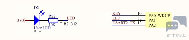

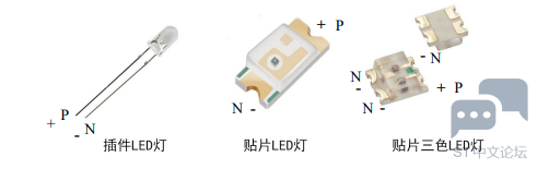

3. 硬件方面
5 d# K$ @3 O5 B; q, B* s- L" _/ v  Y# p% E; i) \
4 g4 l3 \  ?$ n4 Z6 e5 P( I* b" A
: E4 {8 N; L. A6 A常见LED灯(图片来源百问网)5 s) }, ?' [) [
3 W; s2 w. @5 a% u1 Q- A- S% ~' O0 s
" i' D( t( ?  T
8 E1 J, T6 U& g, G/ f/ k4 }/ mLED灯原理图(图片来源百问网)
( u1 p, B/ T# j' D
