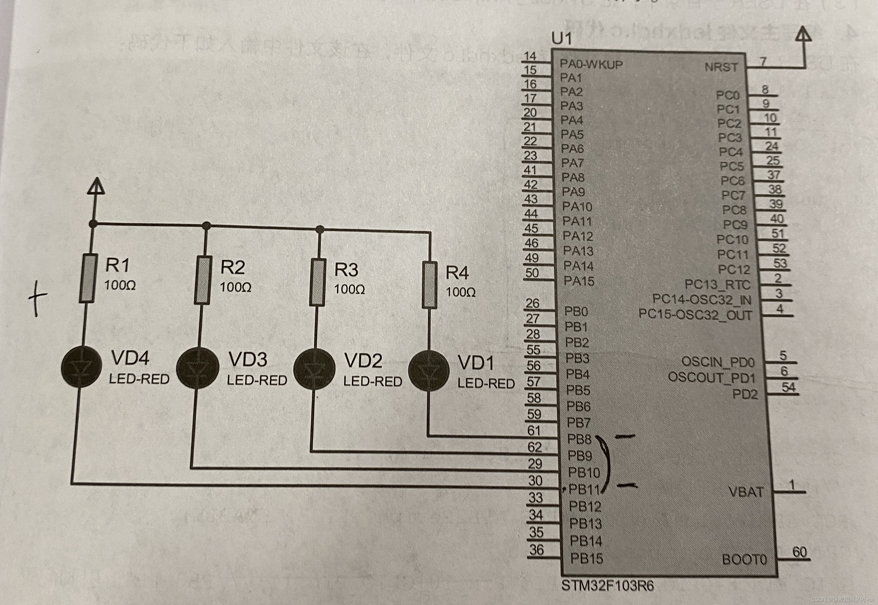

4个LED采用共阳极接法,其阴极接在STM32F103芯片的PB8,PB9,PB10和PB11引脚上1 H1 U: u) C3 |
# v$ n* K9 D' i7 N- [/ _& T
如图所示
4 W2 H/ m+ a4 m2 @, { 7cc7baa4f038479e914ea6e54464252e.jpg
