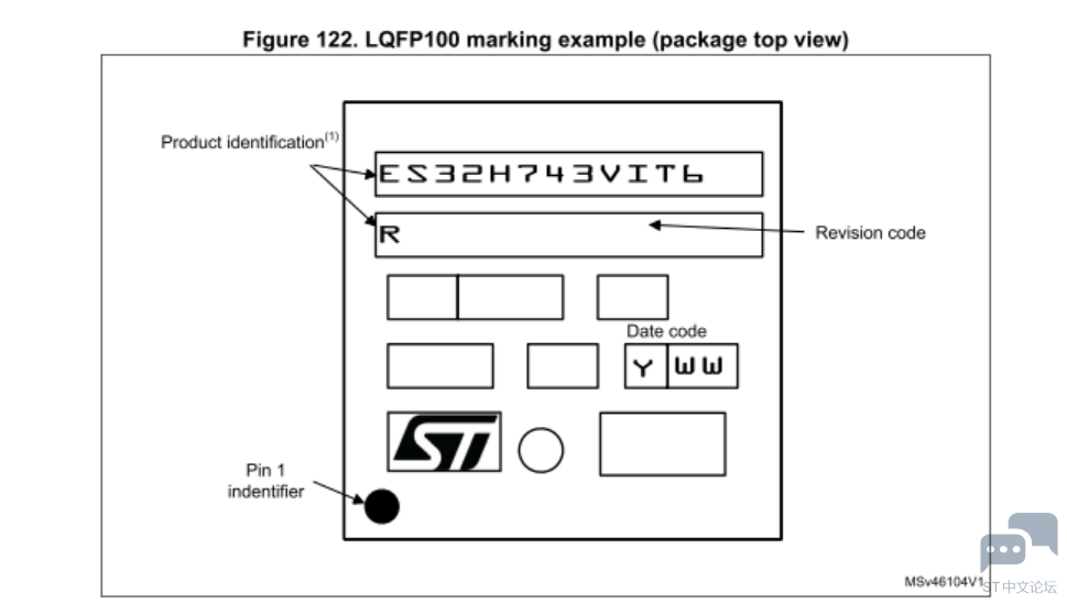

STM32H743芯片手册中的电气特性分了版本Y和版本V,给出的数据有所不同,那么实际使用中,该如何确定要参考哪个版本? |
应该是根据你实际使用的芯片是哪个版本就对应哪个版本的电气特性。 外包装标签上应该有版本信息,芯片的封装上也应该有,除非那种很小的封装,丝印不够位置的。附图是LQFP封装丝印的说明,就在数据手册后面 |
