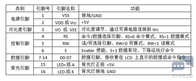

认识1602 LCD
/ ~. l! {' b8 t, }1602 LCD 有 16 列和 2 行。所以总的来说,我们将能够在这个显示器上显示 32 个字符,这些字符可以是字母或数字,甚至是符号。我们在本文中使用的一个简单的1602 LCD 引脚如下所示:

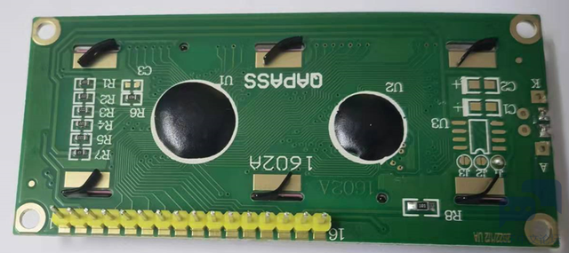

如上图所示,在 LCD 的背面,你会发现两个黑点,里面是HD44780 LCD 驱动 IC。我们的微控制器与这个 IC 通信,进而控制 LCD 把我们的内容在上面显示出来。
, `4 M$ k1 b! S5 g- o

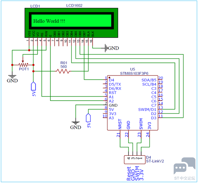

  H7 A5 F+ Q5 _: S0 ~将 LCD 与 STM8 微控制器连接的电路图
9 z* m  B6 W7 a" y完整的STM8—LCD 电路如下图所示。如您所见,STM8S103F3P6 控制器与 LCD的连接非常简单,我们将 LCD 显示器直接连接到我们的开发板,并且还连接了 ST-link 以对开发板进行编程。
$ g8 i5 x" l1 z1 @  `* X( O" g; l3 R' W* e4 M2 a
7 x) V" h# _6 O7 O
/ e- M6 T* g& ^1 i$ G+ J( g注意LCD的工作电压为5V, STM8S103F3P6 微控制器工作电压为3.3V,所以必须为 LCD 提供 额外的5V 电源。1 ?) v& b  ^, }7 ]6 s0 g. A9 }' i. B
3 [+ W/ y+ T6 ]# v3 m8 w
LCD Pin 3(VO/VEE)通过一个10k的可变电阻连接到电压(Vcc)以调节LCD的对比度。可变电阻的中间脚连接到 PIN 3,可变电阻其他两个引脚分别连接到Vcc和GND。
4 B& @8 R$ F$ g
! |8 V$ m; D. M1 R然后是RS、读/写 (RW) 和使能 (E) 引脚。) n5 A& ?$ F; N2 k
+ _. g  k/ S$ Q8 v( WRW引脚接地,因为我们不会从 LCD 读取任何内容,我们只会执行写入操作。
$ j( k3 G! ~5 q; C2 l8 A8 a: [3 H1 T: c6 w: t- f+ r8 S, p, Q
另外两个控制引脚 RS 和 E 分别连接到 PA1 和 PA2 引脚。7 \1 \# ~9 X/ K  R& }$ c; D/ H
: d. \1 X' V9 J5 `0 Q
数据引脚 DB0 到 DB7。1602 LCD 可以在两种模式下工作,一种是 8 位模式,我们必须使用 LCD 上的所有 8 个数据引脚(DB0-DB7),另一种是 4 位模式,我们只需要 4 个数据引脚(DB4-DB7) 。! _* b0 @7 J/ r* Q% w3 j
! P6 y' B' v- K6 @/ N% A因为它需要占用单片机的 GPIO ,由于一般单片机引脚较少,因此我们本次使用了 4 位模式,并且仅将引脚 DB4、DB5、DB6 和 DB7 分别连接到引脚 PD1、PD2、PD3 , 和 PD4。) c5 p- S9 P( i' L6 }* J
% O( v* Y" i1 H最后两个引脚 BLA 和 BLK 用于为LCD内部背光灯供电,我们使用了一个 560 欧姆的电阻作为限流电阻。- B- T! {! j8 m
