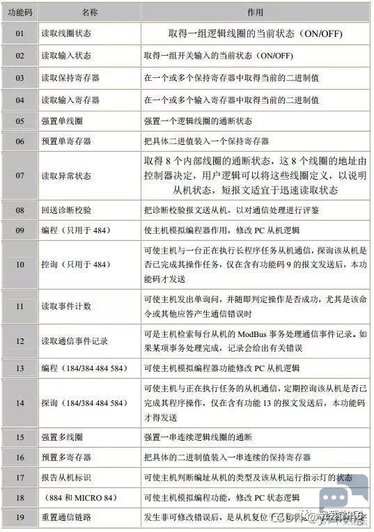

modbus命令码表:
% S: _2 ~+ e2 u6 C) |
0 `6 D4 [5 U5 ~' e
5 o7 k1 d* b" I& k1 v6 r4 o- l: ?, P3 C  ^

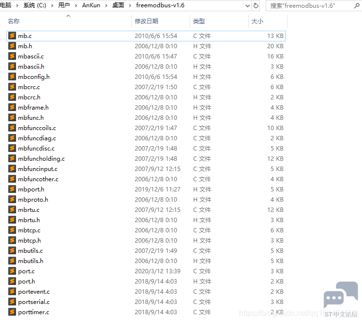

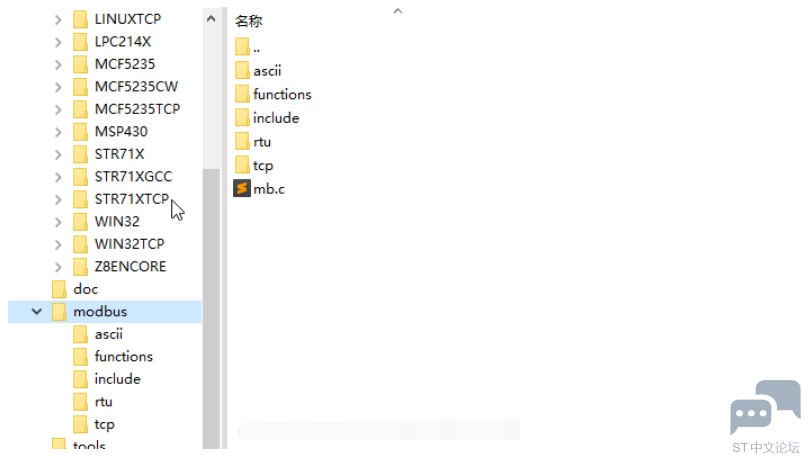

FreeModbus文件说明
/ J0 y8 j, z) h3 Q

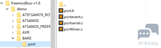

      解压freemodbus文件后打开,我们需要demo目录下的BARE,该目录下的代码是空的,STM32移植工作基本就是修改:portserial.c、porttimer.c、port.h这三个文件。
3 S% t, f7 [2 n% A- ]& N* J 20200313143257958.png ; {. Q( ^" a  ^
3 e" H2 O$ u$ v1 g6 A$ F' a
      mobus文件夹就是完整的源码,包含rtu、ascii、tcp:
" G+ b0 k9 q  l! l, K5 l( }# n" q* X2 S: f1 B! U
6 K3 i7 n5 N- D2 x" v& Z( X
$ C7 w* p) ?* s' D5 _. y      我为了移植时在keil添加源文件和头文件方便,就把modbus所有的头文件和源文件放到了一个文件夹下,并创建了一个port.c文件,用于编写modbus所必需的回调处理函数:! b7 f5 C  T+ O6 w) N5 z
; o" V) E. o4 k4 n: y2 W5 X8 T

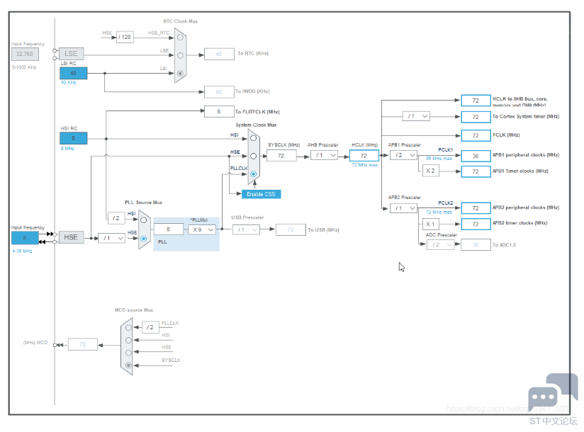

7 b, ?* r# W8 l  A3 ?STM32CUBEMX配置
4 n7 T7 p- x# @时钟配置,设置主频工作在72MHz下:

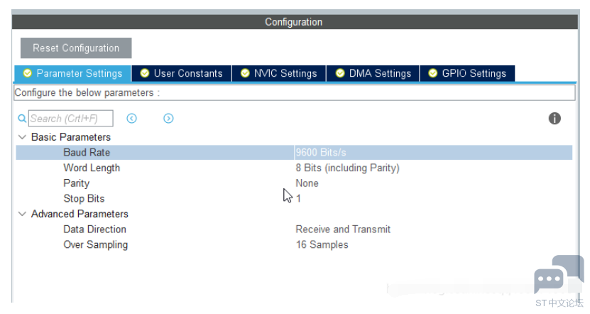

配置串口1,这里随便配置就行,在modbus移植过程中还会对串口重新初始化:
6 T6 u  m4 r" W/ L/ c5 K: R/ N- n* e" a# G0 ~
U25OQ_FHYD5WEXLFMI4V@RU.png ; b9 a( T2 U1 `0 R3 V7 A/ n# |
" \- @8 }% @$ @- ~; |$ U$ B

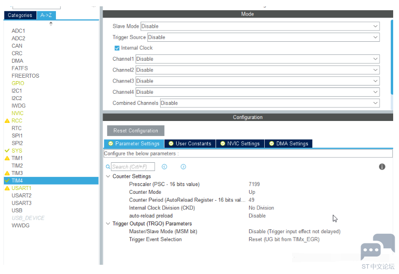

配置定时器4,用于3.5个字符的定时检测,这里随便配置就行,在modbus移植过程中还会对定时器重新初始化:

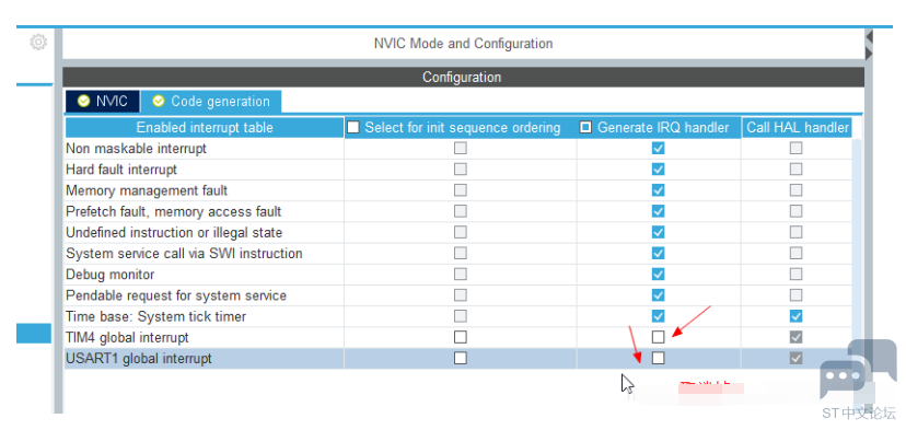

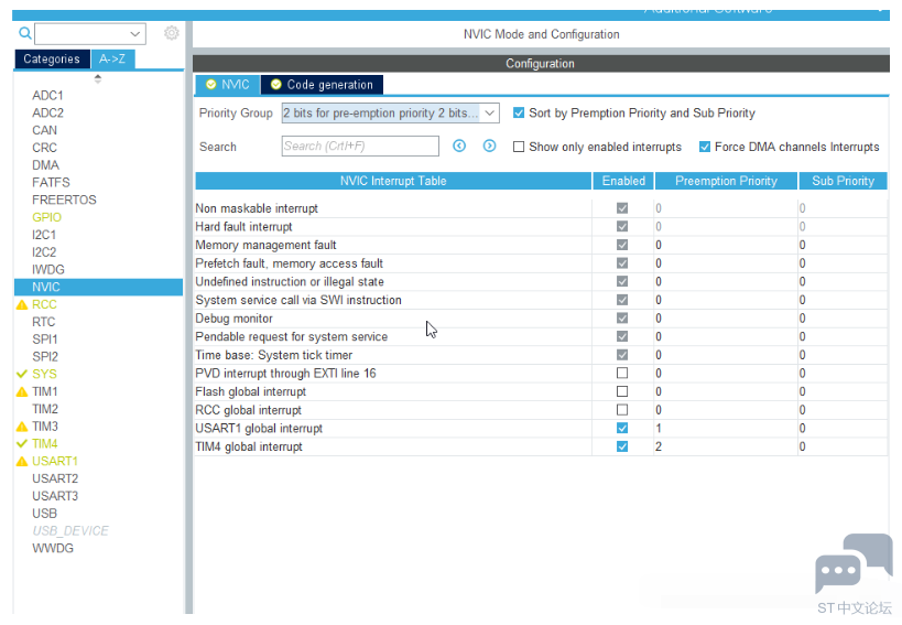

中断配置,这里注意,串口的优先级是要比定时器优先高的:
4 j" V4 w7 O0 ^) Q7 e1 U* A0 J% O6 U
* G# }4 E' R4 }4 o9 p$ G取消掉自动生成中断服务程序,在移植过程中我们要自己编写串口和定时器的中断服务程序:
% B) V; H; a( V1 ]  {% M/ l: ?5 o8 G$ I" M4 ?6 |: \! \
* L5 t% j% ?2 h& a. Y9 t

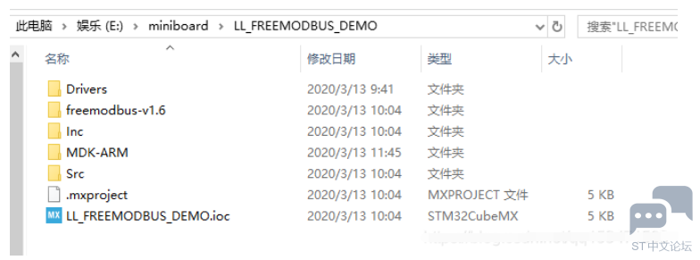

  E! @/ d, [8 O( x) Y" w移植代码修改
( D( }( q' R2 E: ~生成代码后将modbus放到工程目录下:
% q: u8 ?4 k! F+ D

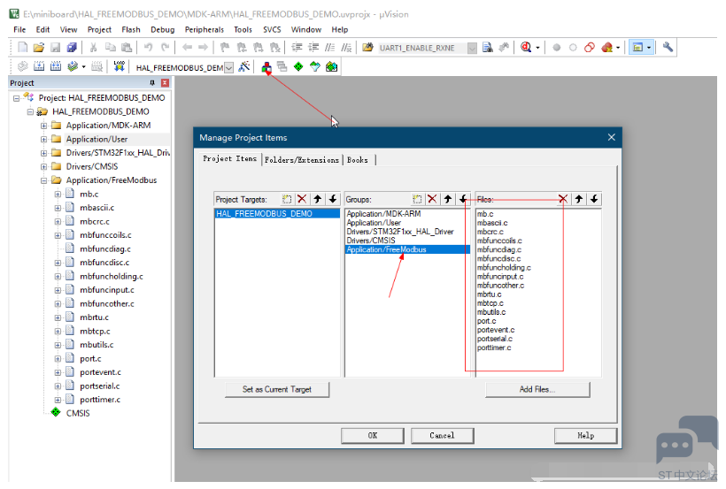

打开keil工程添加modbus源码:
3 c" ~( f( S0 }! P" D; P& e9 u  c' f5 `& `0 @' ~
F`8_YFACMNOAP28~2VHD{CO.png 9 Z2 o7 d8 a' D- c
- ?# j9 D/ M& f+ O3 h

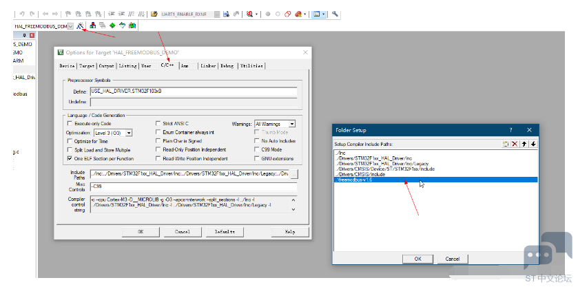

添加包含头文件:
