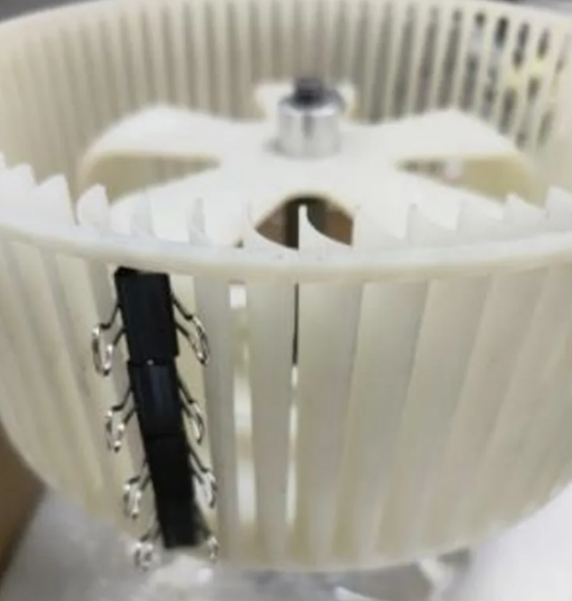

该项目是和电机相关的预测性维护项目,需要模拟一些异常的情况,然后使用NEAI进行建模和部署。

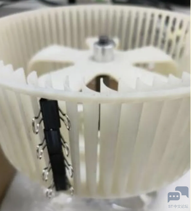

我们通过小夹子模拟了电机带动风扇的不平衡情况,如下: image.png
▲ 图1. 不平衡模拟
然后采集正常和异常的数据,使用NEAI的Abnormal detection类方法,进行训练,训练完成后进行部署。

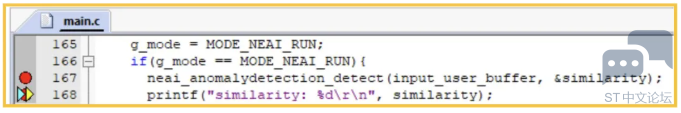

▲ 图2. 出现问题的API
该函数使用input_user_buffer中的数据,进行推理,然后将结果返回到similarity变量中。similarity变量的值范围为0~100,表示input_user_buffer中的数据和正常数据相比相似度大概是多少,通过这个返回结果,可以判断设备运转是正常还是异常。但是在实际部署测试的时候,发现similarity变量的值有时候会超过100,明显是一个不合理的值。

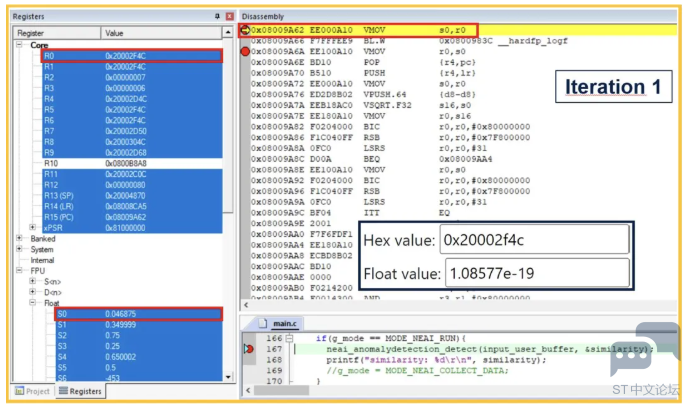

在上图3中,目前正在执行NEAI库中的log函数,其中S0的值0.046875是正确的值,此时单步执行下一步汇编代码中的VMOV将R0的值移到了S0,导致S0的值不正确,变为一个非常小的值1.08577e-19。 image.png

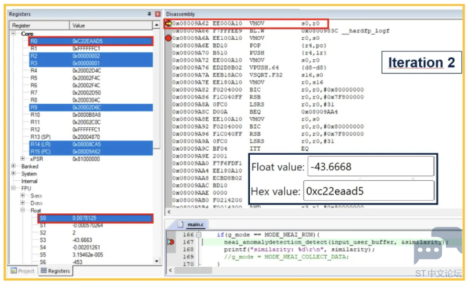

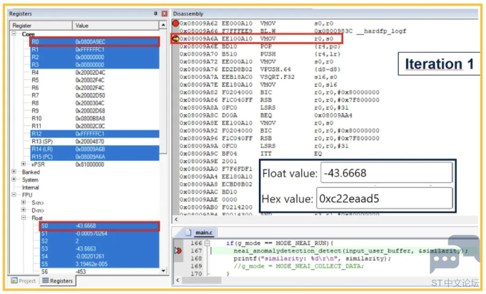

程序继续进行第二次迭代,这时候R0的值已经变为了负数:-43.6668,继续将R0 VMOV到S0。 image.png

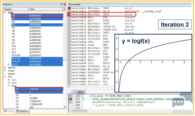

▲ 图6. S0出现NAN
最终,S0中一个负数的出现,会导致执行log函数后,出现NAN的数据,此刻 neai_anomalydetection_detect退出执行,并返回了错误的结果。
