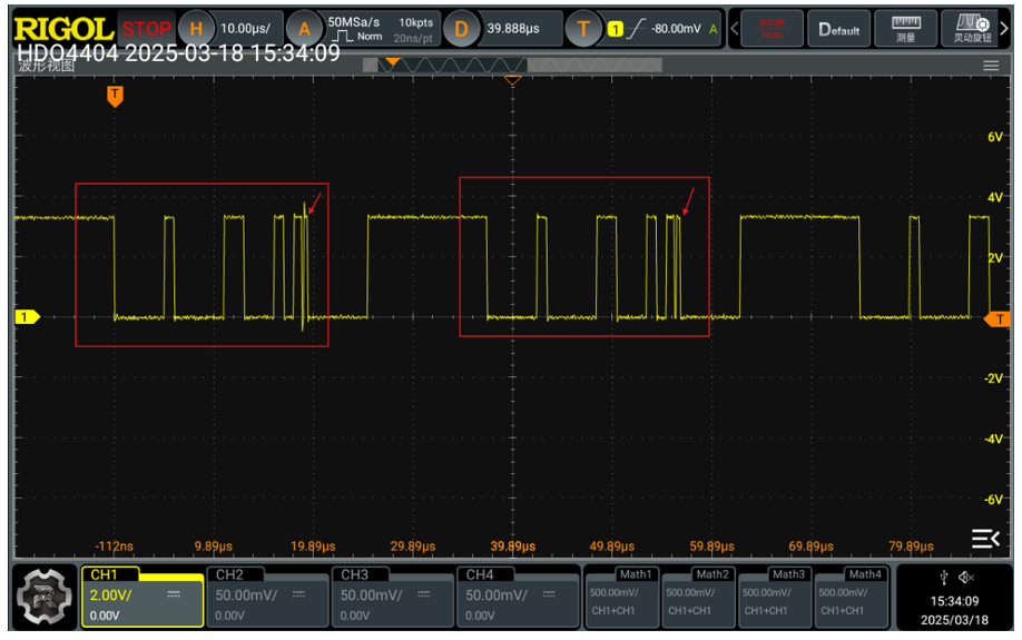

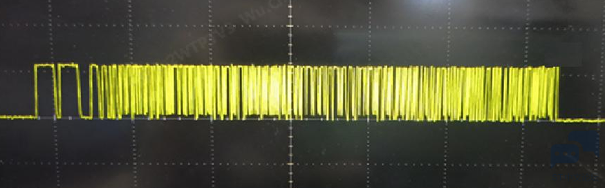

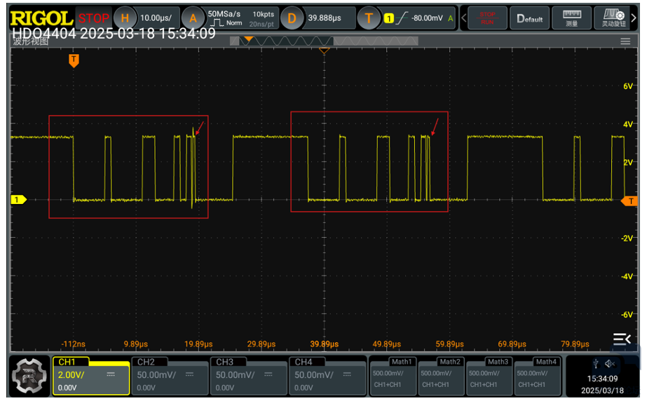

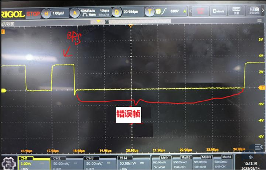

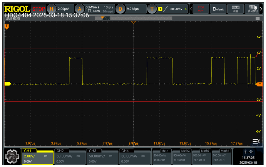

  2. 问题的测试和分析 首先建议客户使用IC内部回环模式进行测试,发现5M时没有问题,确认不大可能是软件 上的问题。之后同客户进行现场调试,观察FDCAN波形并分析问题产生的具体原因。 建议客户降低数据段波特率进行测试,发现降低数据段波特率后,可以正常通讯,下面是 波特率降下来后正常通讯的数据包的波形: image.png 2.1. 对 FDCAN总线上数据包的波形进行分析 使用示波器抓取FDCAN 有问题的波形并进行分析,下面是有问题的波形,红色框中是 两个有问题的数据包,发生错误时数据包发送会被停止(红色箭头部分),由于使能了 FDCAN的数据包发送失败的自动重传功能,因此,数据包没成功发送时FDCAN硬件会再 次自动重传数据包。 图1. 有问题的波形 image.png 对上图的波形进行放大: image.png 继续放大: image.png

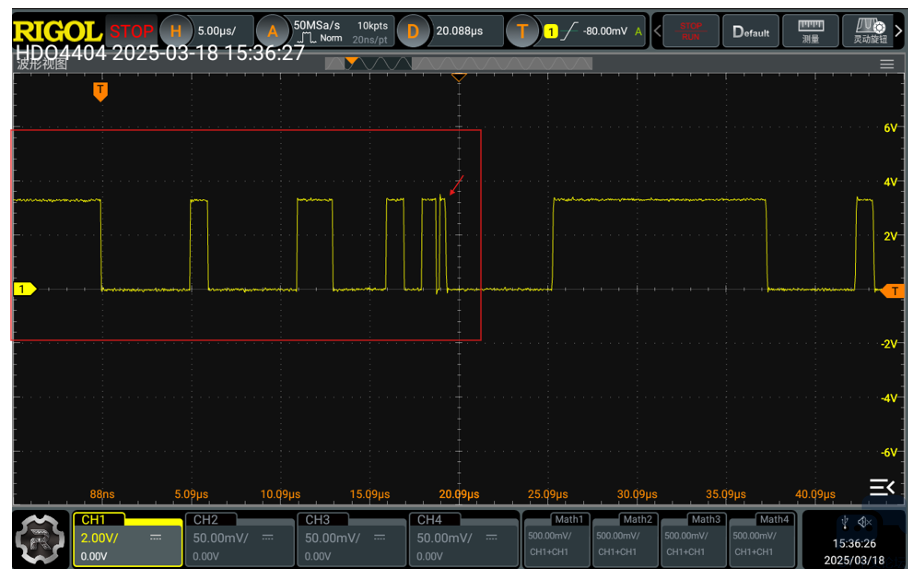

把上图红色箭头部分的波形继续放大,可以看到下面的波形,图中红色箭头指向的为 BRS 位,正是在BRS位时FDCAN数据包传输出了问题,发现数据出错后FDCAN外设将 停止发送数据并发出主动错误帧到总线上: image.png

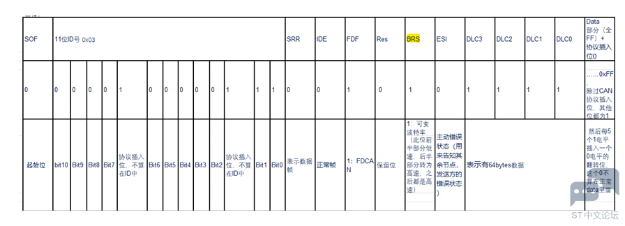

客户正常的FDCAN数据包的前半部分协议解析如下图: image.png

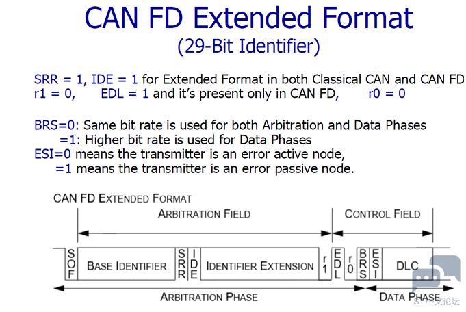

image.png 客户产品在FDCAN发出BRS位的后半部分出现了问题,BRS之后的DLC位信息没有出 现在总线上,出现的是CAN协议中的错误帧。 BRS (Bit Rate Switch) 为位速率转换开关,当BRS为隐形位(1)时,表示转换可变速 率,即发送节点在BRS位的采样点,将会切换到高速传输的时钟模式,后续其他接收节点也 必须使用转换位时钟模式。在CRC界定符的采样点,所有节点的波特率将会再切换回仲裁场 的波特率。也就是说,所有CAN FD节点都有两种类型的波特率。 例如:低波特率1MBit/s,采样点75%,高波特率2MBit/s,采样点80%; 当低速率向高速率切换,BRS位宽如下: BRS 位宽=( 1us ×75%)+( 0.5us ×20%)= 850ns BRS 位宽等于低波特率位的宽度中采样点之前的段加上高波特率位的宽度中采样点之后的 段。因此BRS位会存在波特率切换的过程。 客户产品问题就是出现在BRS位上,由于PCB layout问题,造成BRS高速段5Mbit/s 条件下波形异常,进而导致通讯异常。 3. 结论 当FDCAN数据段波特率增加时,也同时需要更好的PCB Layout来支撑。如果数据段波 特率增加时通讯不正常,降低波特率数据通讯就可以正常进行时,建议检查PCB Layout。
