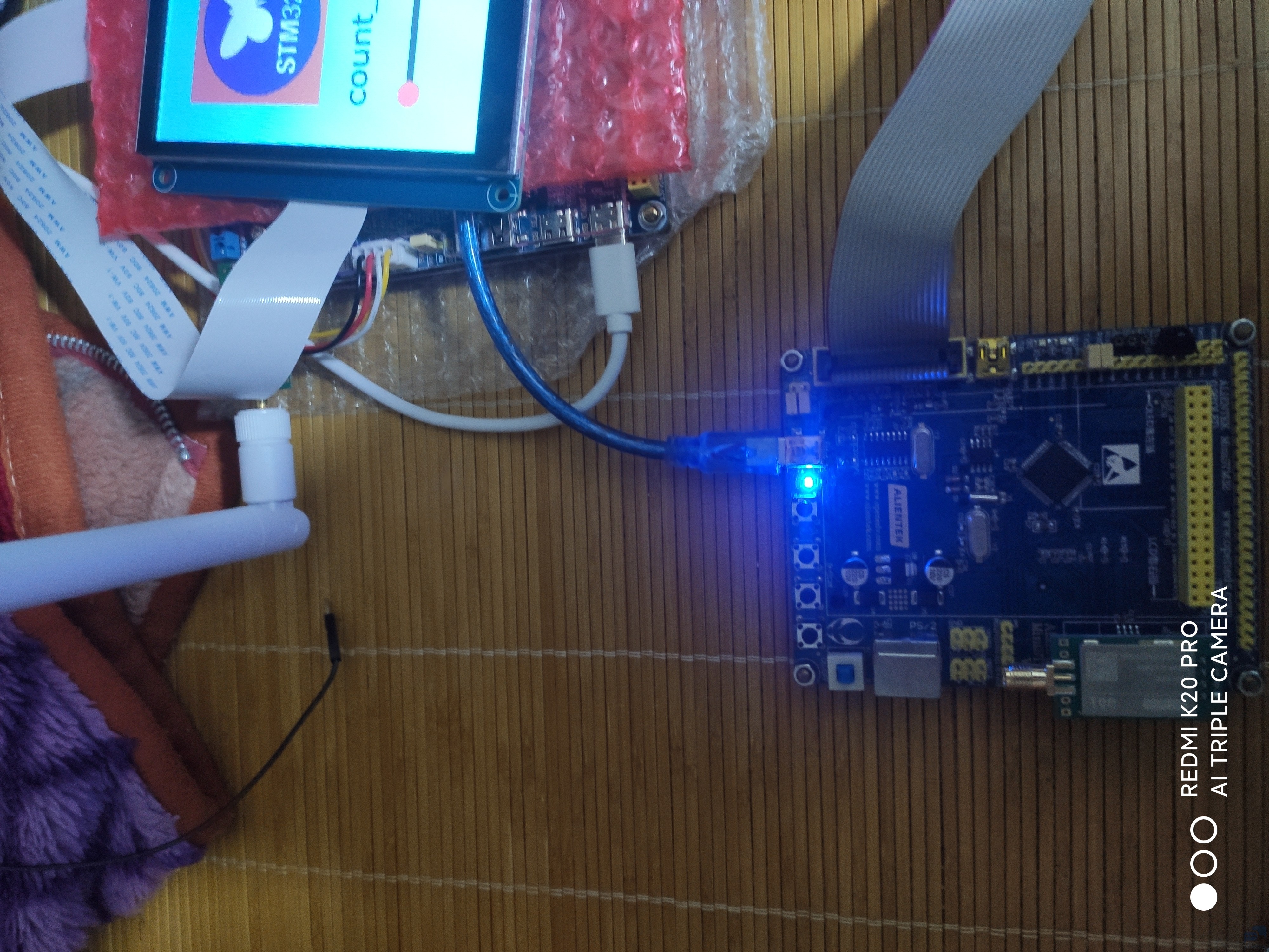

       正点原子H7R7开发板上面的NRF24L01接口是可以接一个NRF24L01模块的,原子论坛也提供了例程可供参考,但是是适配给原子自家的NRF24L01模块的,使用第三方模块厂出品的NRF24L01模块程序需要做一些细微调整,无法直接通用。& F/ I; E3 u; C  p8 ]5 m' P, w

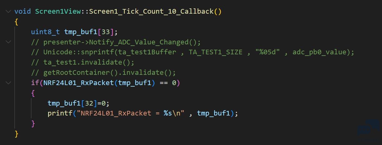

  30. uint8_t NRF24L01_RxPacket(uint8_t *rxbuf)
    & `" h  p" C: X) |# V0 A/ H
  31. {& s0 g# E* D' \+ Q" E& `. G* g
  32.     uint8_t sta;                                           6 t4 ]5 V# f% B) e. B/ ^( V
  33.     sta = NRF24L01_Read_Reg(STATUS);
    # e& Z) A7 o( x. m- t/ ?5 z+ Q
  34. 2 _$ `: L1 {2 K+ _3 F: ~
  35.     NRF24L01_Write_Reg(NRF_WRITE_REG + STATUS , sta);4 @; C8 P' H0 q
  36.     5 A. |- H4 R, {" n
  37.     if(sta & RX_OK)  j0 M1 u+ U0 l: B0 G. t1 B
  38.     {
    7 c3 {# t8 }; V7 E& L& F
  39.         printf("sta = 0x%x RX_OK.\n" , sta);
    7 l$ V! F1 }: T: p+ e7 J
  40.         NRF24L01_Read_Buf(RD_RX_PLOAD , rxbuf , RX_PLOAD_WIDTH);7 W& g0 u1 Y, [2 T1 e

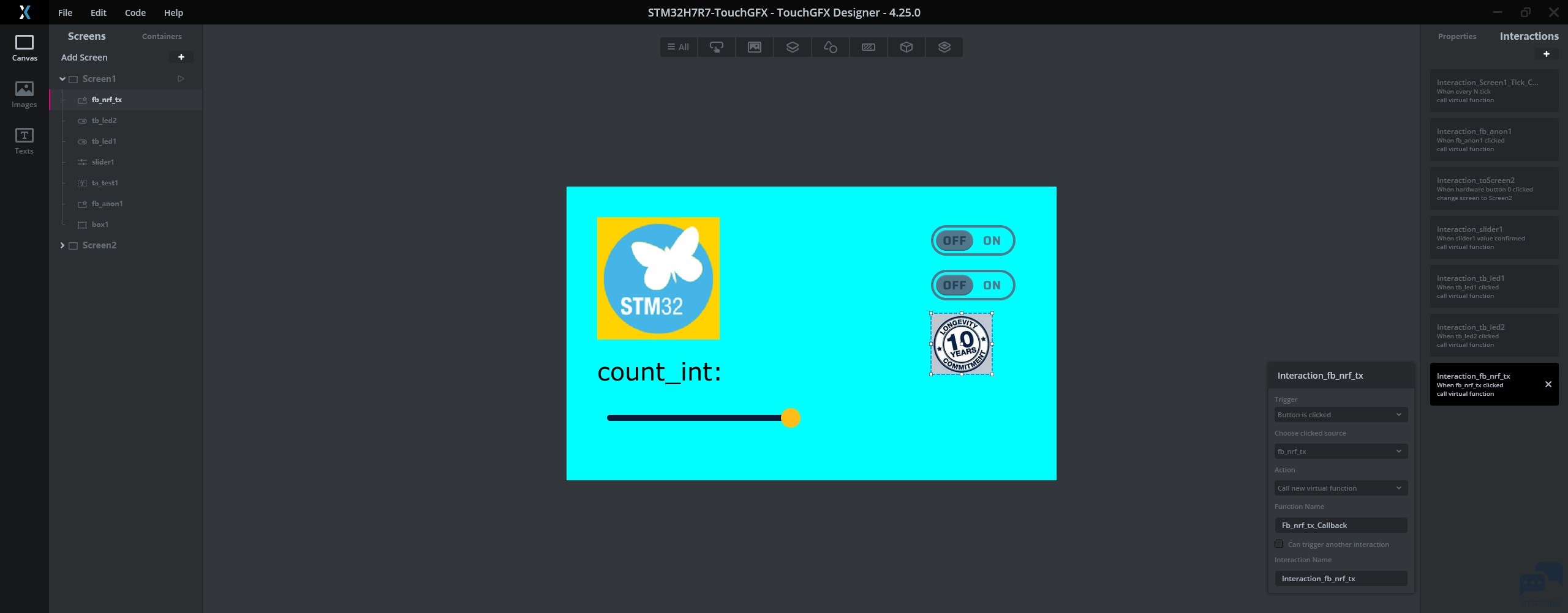

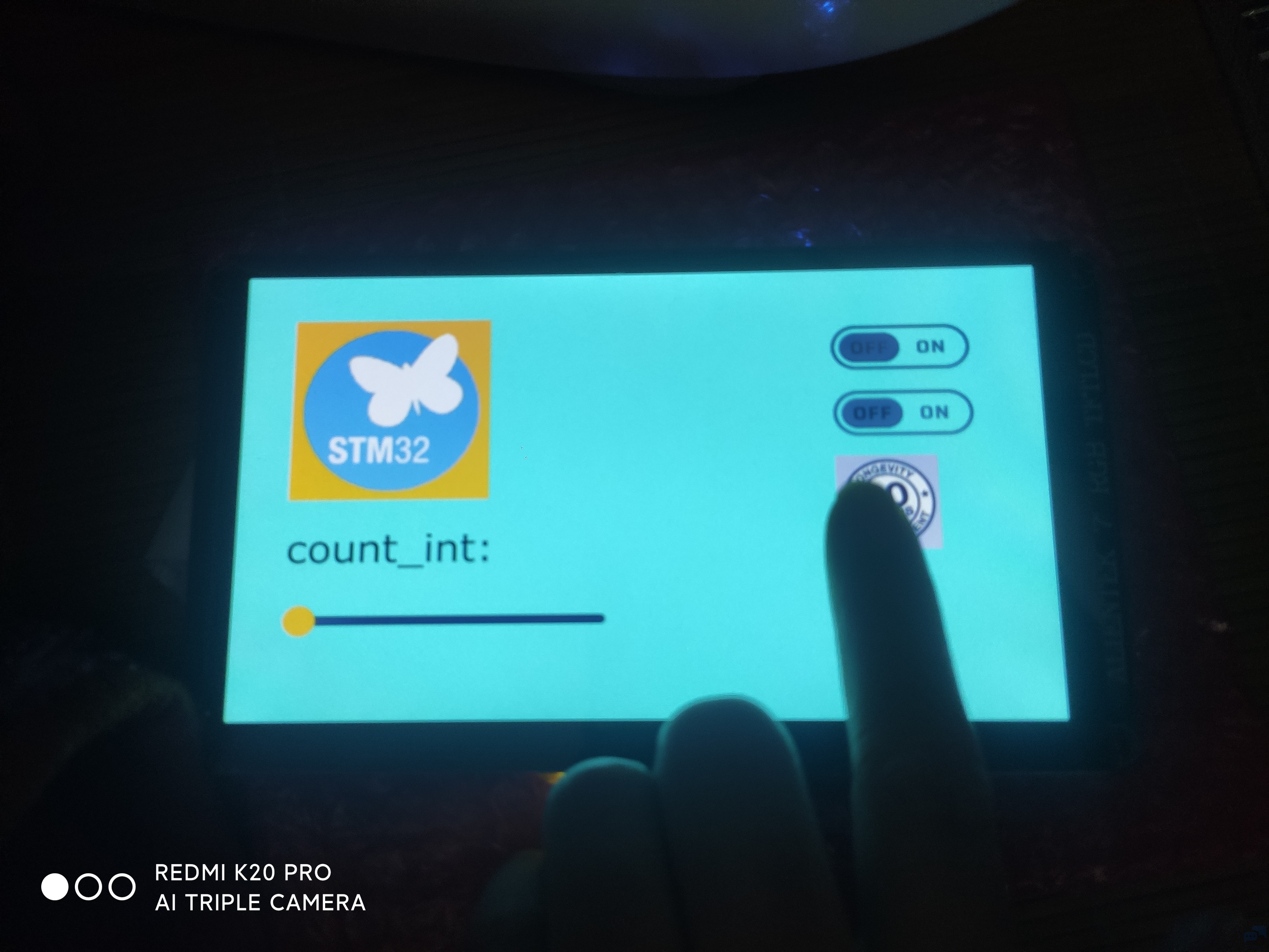

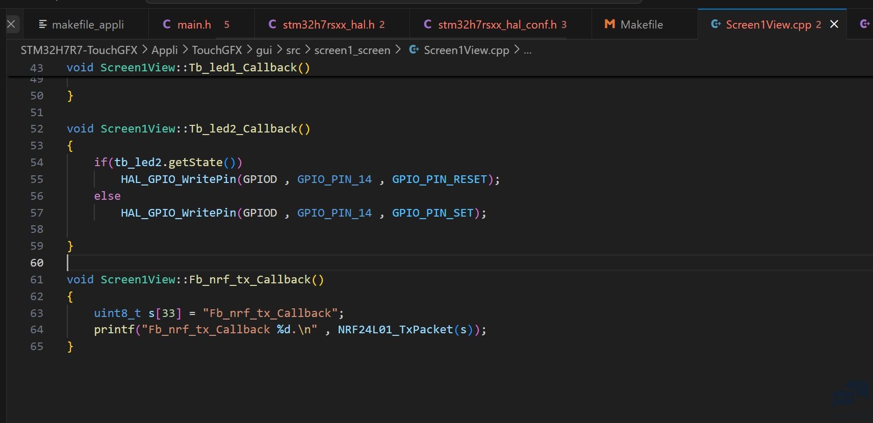

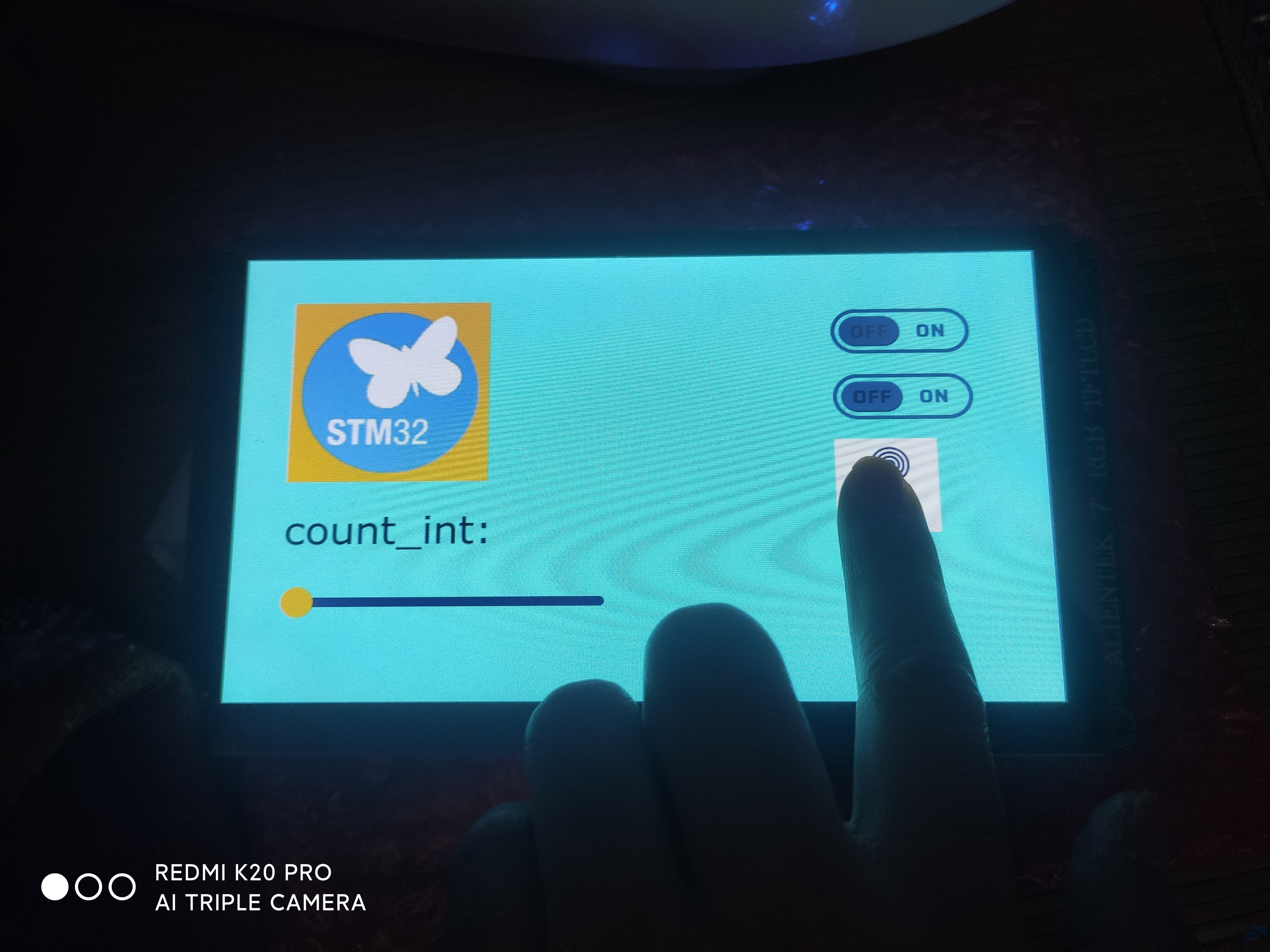

9 T% o. q6 T/ L: X) t7 U2 x我这里在主界面创建一个flexButton用于控制NRF24L01模块发送一行数据:/ e; K% Y6 g/ P7 K
52.jpg 53.JPG 4 Q! T: ~3 t* ~

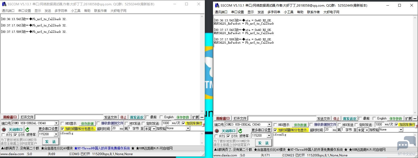

, {+ h" N4 k9 e看看发送效果,按下fb之后,H7R7开发板会通过NRF24L01模块发送一行字符串,另一个设置了相同接收地址的NRF24L01开发板就会收到这个字符串:
9 H1 `# U$ M% }3 V# _
/ L0 z0 J7 q# Z$ Y( P然后是接收,接收就更简单了,只需要设置模块为接收模式后,在Tick事件回调函数调用即可:

donatello1996 回答时间:2025-5-26 18:16:42
补上一张H7R7开发板和NRF24L01接收机开发板(STM32F103R)的合照& }/ P2 s# y/ |, ?, P, q6 e$ {
IMG_20250524_125758.jpg 8 O8 @# V, L/ W" g2 g1 U
