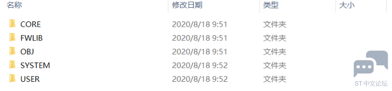

$ F. T5 y1 g8 S- F02. 创建工程步骤
' z3 @, b2 V; S' R2.1 创建对应的文件夹
4 P- Y* }0 D" Y. a' ~
; [# ~/ `& D  P" H% g: Q% q9 r4 P9 @4 p新建下面 5 个子文件夹:CORE ,FWLIB,OBJ,SYSTEM,USER。至于这些文件夹名字,实际上是可以任取的,我们这样取名只是为了方便识别。对于这些文件夹用来存放什么文件,我们后面的步骤会一一提到。
) e# X3 k) K' D3 S9 |: d  m# V4 m

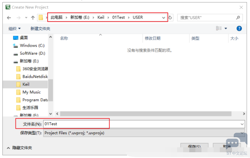

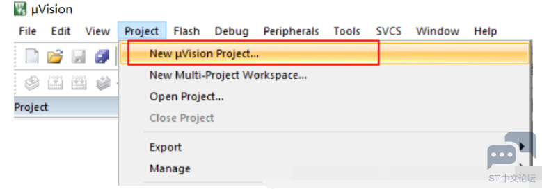

2.2 创建工程项目4 l. |0 q3 e0 p; W3 N
) b' x6 P. m$ l9 l打开 Keil,点击 Keil 的菜单:Project –>New Uvision Project ,然后将目录定位到刚才建立的文件夹 Template 之下的 USER 子目录,同时,工程取名为 01Test之后点击保存,我们的工程文件就都保存到 USER 文件夹下面。' P! O; x' U, C5 |  z
# j4 q; I- U6 U+ F. o6 j XU5}8MGKO23A3XVGL$}E%6J.png ' i* H# ]8 h4 a4 d
8 r( U1 t  @6 q# ~( z
2.3 保存工程文件名
+ H5 @6 F* N/ t! f7 j2 v$ S
5 t& R& F8 q  q) X& X5 o/ e工程取名为 01Test之后点击保存,我们的工程文件就都保存到 USER 文件夹下面。
! N% p9 W% S4 V' N) C6 G1 B# b3 t8 T8 m4 g$ E

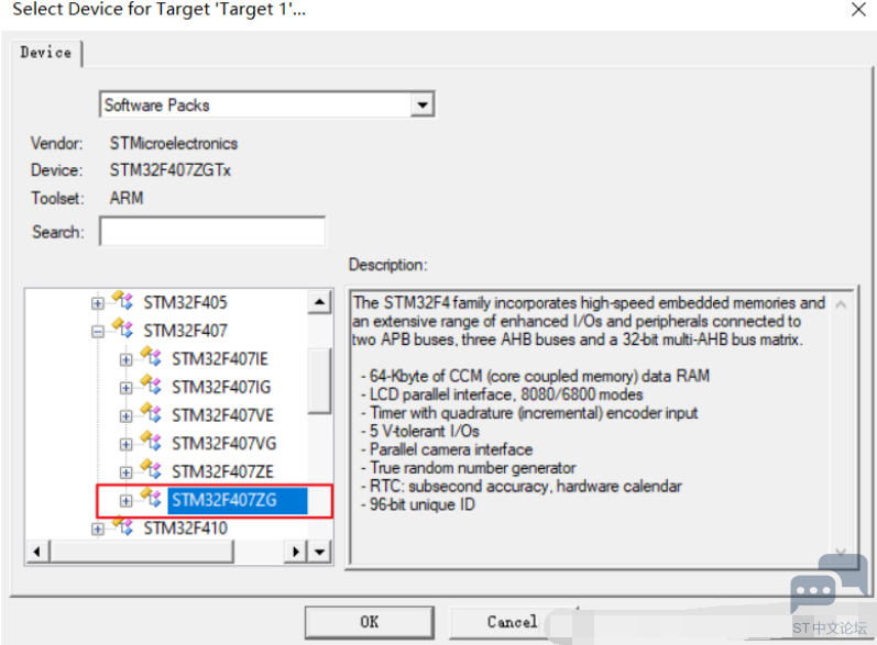

5 l/ T' W$ Z7 u* m6 z2 O2.4 选择芯片型号
5 v: ^8 N. P$ {2 F) l
% D, Z5 b6 `% n7 c9 G$ F( f- ^4 ^定位到STMicroelectronics 下面的 STM32F407ZG( 针对我们的 ExplorerSTM32 板子是这个型号)。这里我们选择 STMicroelectronics→STM32F4 Series→STM32F407→STM32F407ZG
0 Y7 s, e5 r7 ], R( q

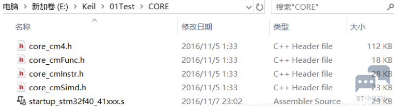

2.7 复制启动文件
& {; Y1 V& ]5 A/ p3 o/ @. `( n
. l2 H; b2 k+ D8 K3 _: ^4 U' ?. L4 b将固件库包里面相关的启动文件复制到我们的工程目录 CORE 之下。
' y9 _. ~) b( R" c5 b' @. A: n5 a( g3 Z) Q0 b. p: T2 ^

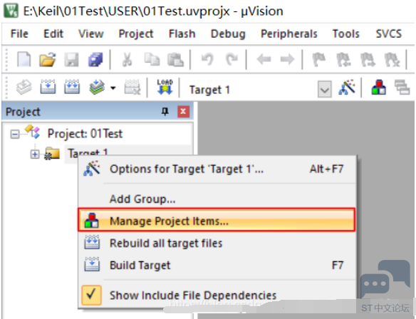

2.9 添加文件到工程中
% k" ?& j2 y1 a+ V* h' h
% u1 u8 m& F, f前面几个步骤,我们将需要的固件库相关文件复制到了我们的工程目录下面,下面我们将这些文件加入我们的工程中去。右键点击Target1,选择 Manage Project Items,

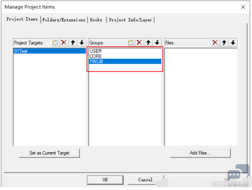

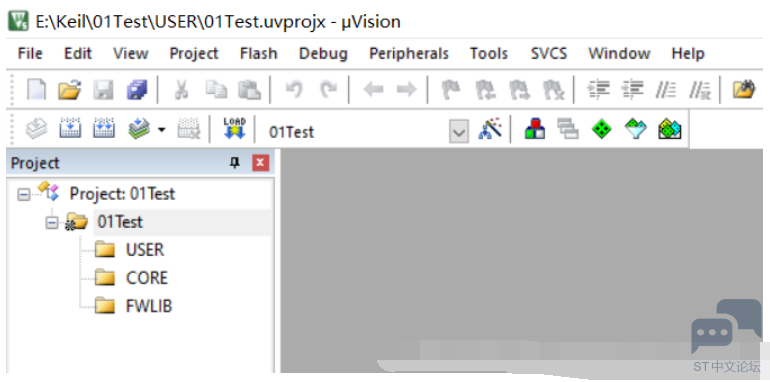

2.10 设置项目结构. c  l! T- s7 i$ A+ s  G! X
, @% f; d# L, H/ @. K, b, mProject Targets一栏,我们将Target名字修改为01Test,然后在Groups一栏删掉一个SourceGroup1,建立三个 Groups:USER,CORE,FWLIB。然后点击 OK,可以看到我们的 Target名字以及 Groups 情况如下图:
9 i3 T2 D' G! p- v: y: e* Y! _) N' |* m  X2 o' |" U/ J3 B
8 N/ Q; ^# K8 I% O. J/ {, J% \- j
0 R9 |) T+ K6 P; X, b$ M2 p- v5 \: b选择OK,出现如下界面:( w  P$ I4 b9 j! d+ j6 I7 [9 \
$ g5 c) X. D3 Q/ I# h9 a
A_JMDOLAJFI1IH@{[UQ]]Z2.png   K) I0 f2 _) W& A* z& h! Z; e

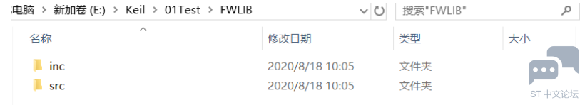

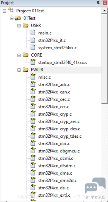

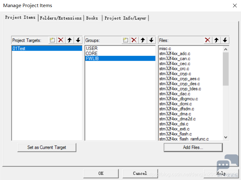

& M9 ^1 j/ \" d/ e% s  `2.11 添加FWLIB目录下的文件" ~/ Q8 U6 M- j
/ n( q0 A! ^( f9 @& o右键点击点击01Test,选择 Manage Project Items.然后选择需要添加文件的 Group,这里第一步我们选择 FWLIB,然后点击右边的 Add Files,定位到我们刚才建立的目录\FWLIB\src 下面,将里面所有的文件选中(Ctrl+A),然后点击 Add,然后 Close.可以看到 Files 列表下面包含我们添加的文件
+ x" l( E1 d3 G( y# I  @
/ B' q: t$ B. ~* r! u 20200818153107380.png
$ h& E/ @+ q" A8 y2 D% u% w

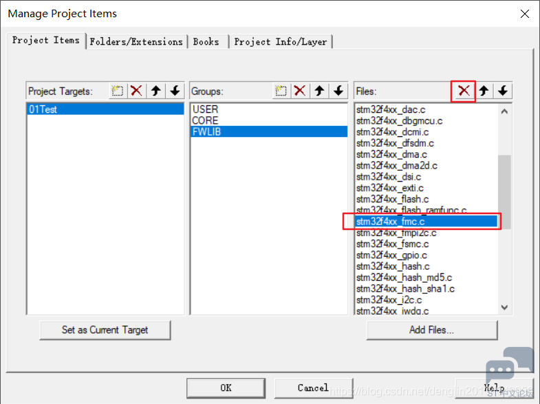

; _+ C) n3 j0 B0 b7 c" b对于我们写代码,如果我们只用到了其中的某个外设,我们就可以不用添加没有用到的外设的库文件。例如我只用 GPIO,我可以只用添加 stm32f4xx_gpio.c 而其他的可以不用添加。这里我们全部添加进来是为了后面方便,不用每次添加,当然这样的坏处是工程太大,编译起来速度慢,用户可以自行选择。
4 G5 g1 W% \  m8 L: ?5 i* _, \) h' N3 l3 e0 U
这里有个文件 stm32f4xx_fmc.c 比较特殊。这个文件是 STM32F42 和 STM32F43 系列才用到,所以我们这里要把它删掉(是 注意是 stm32f4xx_fmc.c 要删掉,不要删掉 stm32f4xx_fsmc.c)。4 k: P3 O  D5 [1 e
" X6 A' A: z$ o& q, P
& ]) q0 }' |& e5 E# }* `% S5 s! q+ |6 H3 Y9 l6 @  c0 t0 _1 N

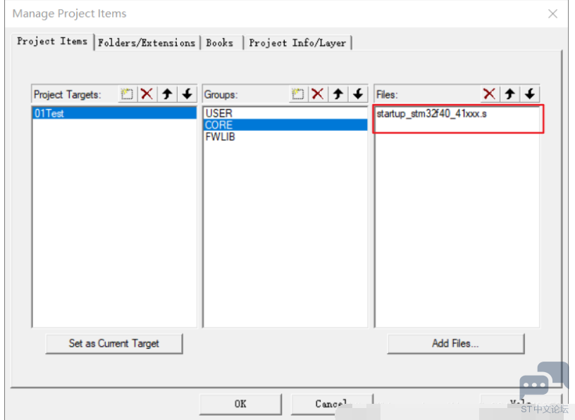

2.12 添加CORE目录下的文件2 M6 S- `5 [% i; z9 g1 F
$ z. H9 _& n: i9 B" P5 x: _
用同样的方法,将 Groups 定位到 CORE,添加需要的文件。这里我们的 CORE 下面需要添加的文件为 startup_stm32f40_41xxx.s( 注意,默认添加的时候文件类型为.c, 也就是添加 startup_stm32f40_41xxx.s 启动文件的时候,你需要选择文件类型为 All files件才能看得到这个文件)," |; P/ M- O6 V1 ?5 ~$ _4 J- G  n5 s$ U
) M) B( h" ~' x( |% P3 G- m V}H13LWLU4W(TD8QUN`F)TX.png 9 B: v: X9 K5 ~3 E  U/ \
  [4 g" j% b$ d. r" ], @

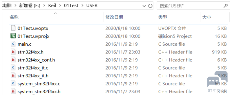

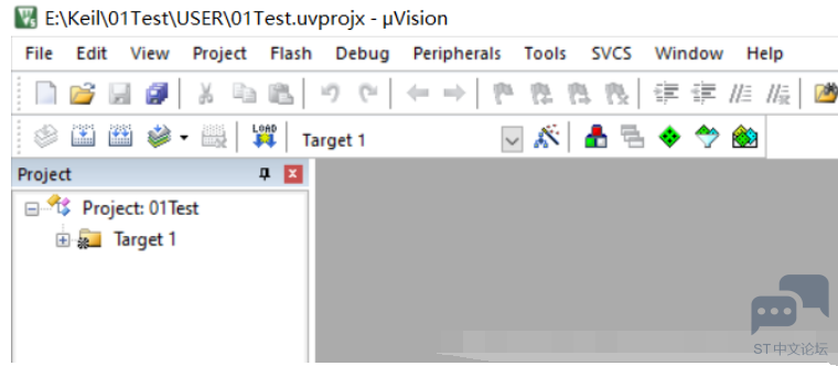

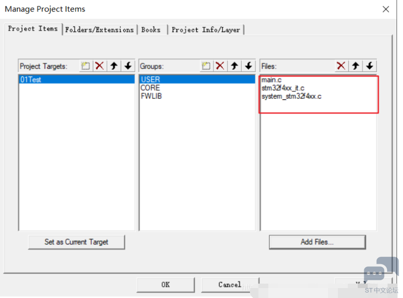

2.13 添加USER目录下文件$ p; _' G2 D& t. m
4 u! @5 `+ k8 G% L* l
USER 目录下面需要添加的文件为 main.c,stm32f4xx_it.c,system_stm32f4xx.c。 这样我们需要添加的文件已经添加到我们的工程去了,最后点击 OK,回到工程主界面。( H; t+ _3 z, K- r6 o
: B; A6 j* g  Y- Q5 ]& O
% `6 J( h8 n. B3 n, U
5 p4 k* W6 `+ A. [8 x( ?' i主界面如下:
: x. j9 a- d9 F" k& u; i- ]  p& k# {; {2 ?

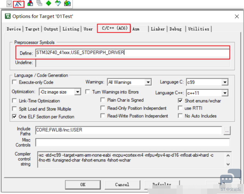

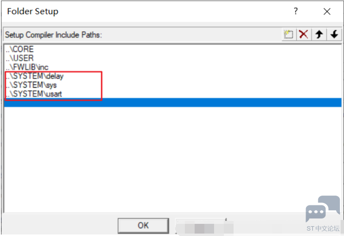

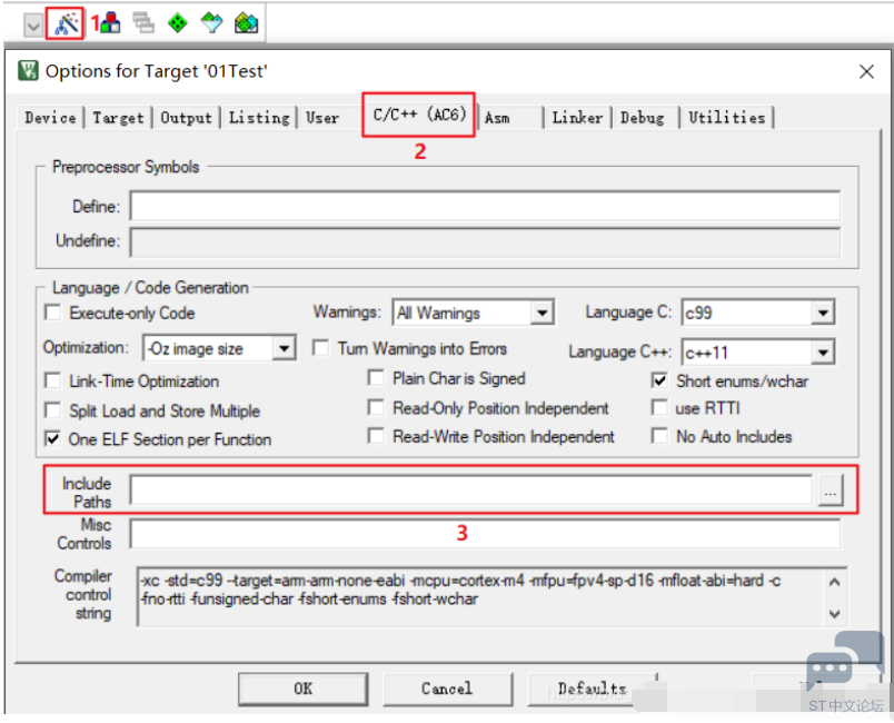

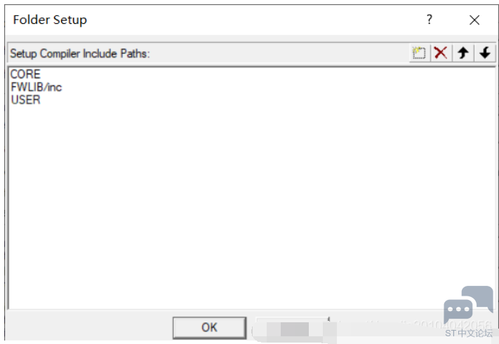

2.14 设置头文件路径
" v$ O. x/ c4 ~0 @
0 ]+ _: R: \) U我们要在 MDK 里面设置头文件存放路径。也就是告诉 MDK 到那些目录下面去寻找包含了的头文件。这一步骤非常重要。 如果没有设置头文件路径,那么工程会出现报错头文件路径找不到。! V; s) i* D9 Z) Q% Y: W
) E! N# i+ E/ F( Q6 U6 m  z4 L2 P! G; [/ e
这里我们需要添加的头文件路径包括:\CORE, \USER\以及\FWLIB\inc。这里大家务必要仔细,固件库存放的头文件子目录是\FWLIB\inc,不是 FWLIB\src。5 ~1 }3 X- u9 k( B
$ j" s$ o9 w  y) E. i# w8 A5 \6 v& m! z& n/ L! I5 N' _
2.15 添加宏定义
) O( b) p( b3 |: B* _4 |* P; e
' V+ J; ?  k; Y) T
接下来对于 STM32F40 系列的工程,还需要添加一个全局宏定义标识符。添加方法是点击魔术棒之后,进入 C/C++选项卡,然后在 Define 输入框连输入:STM32F40_41xxx,USE_STDPERIPH_DRIVER。注意这里是两个标识符 STM32F40_41xxx和USE_STDPERIPH_DRIVER, 他们之间是用逗号隔开的,请大家注意。- L" b8 Q! [  G% N) g, g; ^) G7 l
( f2 U# z' k7 K' @! T

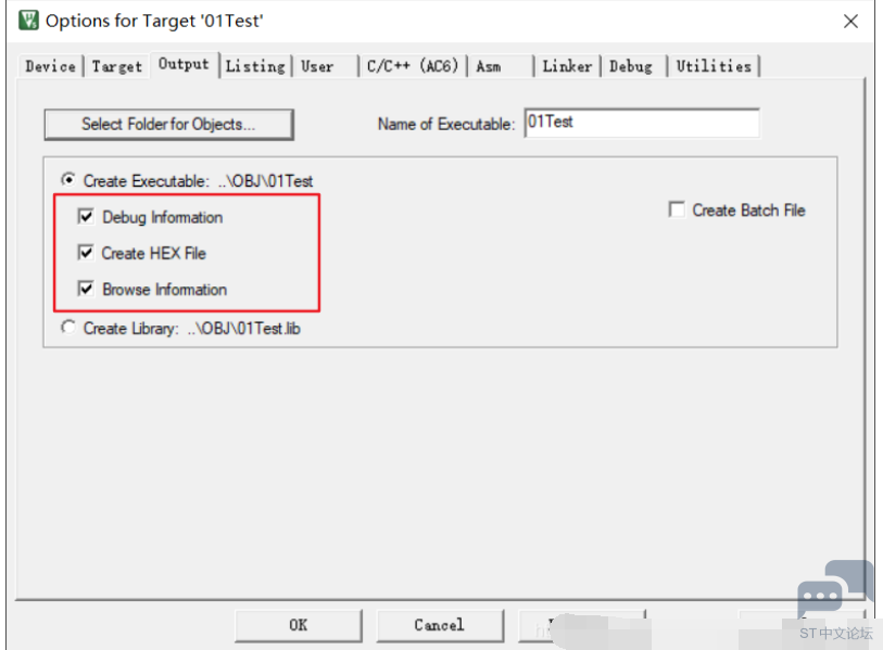

2.16 设置中间文件存放路径  a$ H' }( i& P  P, ]. O- o( N- l# C
& Q/ |- [! {) ?8 F3 {
然后选择“Output”选项下面的“Select folder for objects…”,然后选择目录为我们上面的 新建的 OBJ 目录。同时将下方的三个选项框都勾上。
. i& C* w) z1 x* ^6 }" t. M3 e0 U
* k* E  T. a( r. A( \: ]" _" j. o
Create HEX File 选项选上是要求编译之后生成 HEX 文件。Browse Information 选项选上是方便我们查看工程中的一些函数变量定义。) I- q" O7 g9 w+ N

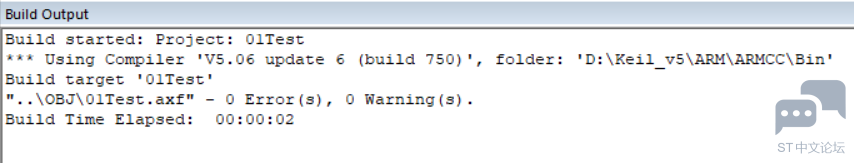

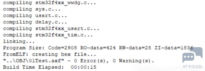

2.18 编译工程0 y, R! |3 [. D4 r6 k: R& k7 b
. t. }' t, `, D5 f, {
可以看到工程编译通过没有任何错误和警告。
( G; Y  Z+ H/ u6 l- i" Q
! @5 b8 }8 \; [: w 20200818153302828.png
& p7 Q) G$ s$ @% w
# a8 z5 C- e2 b% }8 l" _到这里,一个基于固件库 V1.8 的工程模板就建立完成,同时在工程的 OBJ 目录下面生成了对应的 hex 文件。" c7 F, c% [3 w9 `, E- t

# C- N4 M8 e( y1 @. `04. 添加其他功能函数

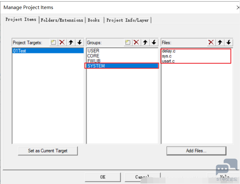

& v! _) G8 W' S; j2 t, x7 v- l可以看到有一个 SYSTEM 文件夹,进入 SYSTEM 文件夹,里面有三个子文件夹分别为delay,sys,usart,每个子文件夹下面都有相应的.c 文件和.h 文件。 我们将 SYSTEM 文件夹 和 里面的三个子文件夹复制到我们工程根目录中。 如下图。我们接下来要将这三个目录下面的源文件加入到我们工程,同时将头文件路径加入到 PATH 中' T8 `1 ~' G5 F0 g6 S0 l' V
- s# C4 G9 r; h# ?4 B' N 2R]7VCE9}RY]B]5F7G(TSJE.png : e# R& d: a4 U" |) c. ]& V
6 [  r+ Z, |2 A
然后点击“OK”之后可以看到工程中多了一个 SYSTEM 组,下面有 3 个.c 文件。* w% Y# z# x; I/ F( a) |) W4 }0 o
4 x* V( U, |9 q( o) n( t
接下来我们将对应的三个目录(sys,usart,delay)加入到 PATH 中去,因为每个目录下面都有相应的.h 头文件。3 r$ Y$ c" }% X; h  b/ u
8 F' g/ q8 \9 ` )J}W18P@RVF}[T~[7J3VTDV.png - [8 Y1 a: o  a

编译结果2 b$ U' N$ G- I4 ?+ M
) @" }: U4 Y7 ?1 t9 k, D0 ~ X([QX2V12]0Z]P@N[I5V3CT.png 8 J1 w3 m7 H, X) H
