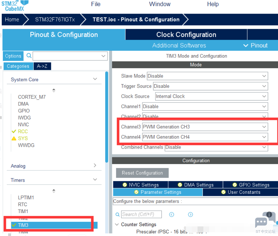

一、打开cubemx LED0和LED1连接在PB0和PB1上,刚好是TIM3的PWM通道3和通道4+ S5 r1 [' H# G# S9 v5 s! f 二、配置PWM参数6 m: v" @* Y8 t7 S7 u 开启TIM3的通道3和通道4

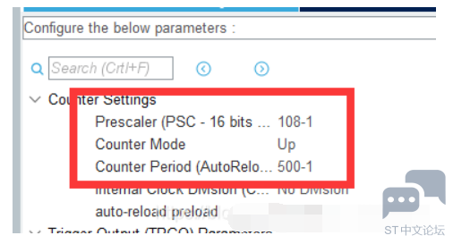

配置PWM的频率为108000000/(108*500)=20kHZ# N' S/ s) l4 A- e; M

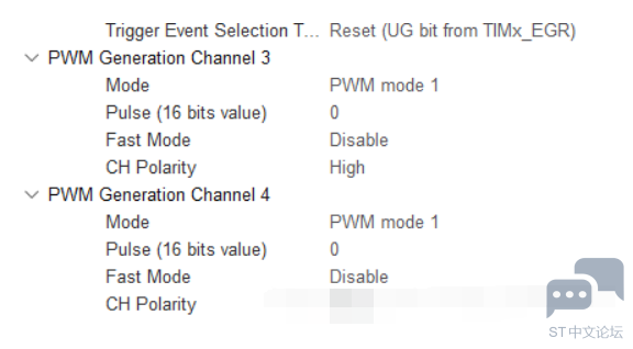

配置PWM通道3和通道4

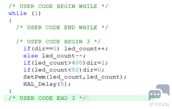

在主函数添加呼吸灯代码,添加完成如下
